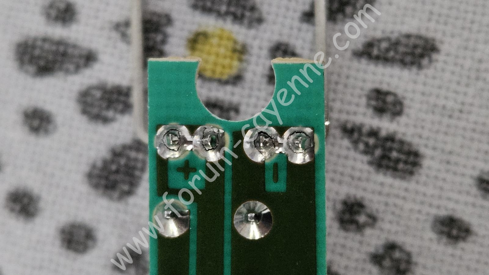

Cela faisait un bon moment que j'avais une alarme intermitente au tableau de bord, me disant de controler les feux stop.
Ca venait n'importe quand puis ça disparaissait pour revenir, avec à chaque fois le biiiiiiiip qui énerve, et qui sonnait plusieurs fois de suite quand j'étais au feux rouge...
J'avais identifié que le défaut venait du feu stop central, au début je pensais qu'il y avait une ampoule hs, mais c'est des Leds.
J'ai cherché comment résoudre le problème, bien sûr, c'est collé et indémontable, donc, à remplacer !
Sauf que je ne le trouve pas à moins de 300€ et que je claque pas 300 boules pour un feux stop !!!! :kaola: :kaola: :kaola:
Je ne vais pas détailler la procédure pour retirer l'aileron arrière, je pense que tout le monde sait faire, il n'y a que 5 vis.
J'ai retiré le bloc, j'ai passé un cutter bien affuté sur la ligne de colle entre le polycarbonate et le bloc en ABS afin de les séparer. Le polycarbonate est très fragile et casse comme du verre, donc il vaut mieux prendre son temps.
Au départ j'ai cherché si une led n'était pas mal soudée, mais tout était bon.
Puis j'ai remarqué que les contacts qui sont montés sur le pcb étaient craquelés, la soudure ne faisait donc plus contact et créait un défaut intermitent :mur: ,là j'ai envie de dire nan mais allo quoi.....
Au final une belle soudure bien large, et un remontage avec colle et joint, et depuis ça remarche

je suis un peu énervé avec ça, parce qu'il y a 4 points de soudure, je veux bien admettre une soudure sèche, mais 4... c'est abuser....!
Apparament on en trouve un peu moins cher maintenant, mais malgré tout, je préfère une solution qui ne coute rien.

Merci beaucoup pour le tuto, j'ai eu le même problème, bip intermittent, contrôler les feu stop.
Bilan, les 4 soudures étaient craquées.
Un peu galère à ouvrir, j'ai du découper le pourtour à la Dremel.
En tout cas j'ai pu économiser 134€ et je n'ai plus ce satané bip !
