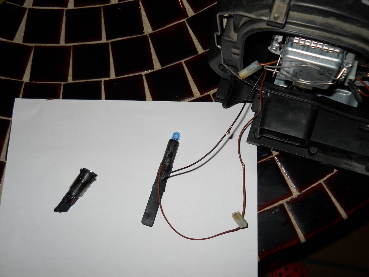

Voici l'ancienne ampoule fondue, et la nouvelle.
Elles ne se ressemblent pas trop...
2 petites soudures à l'étain, et c'est reparti...

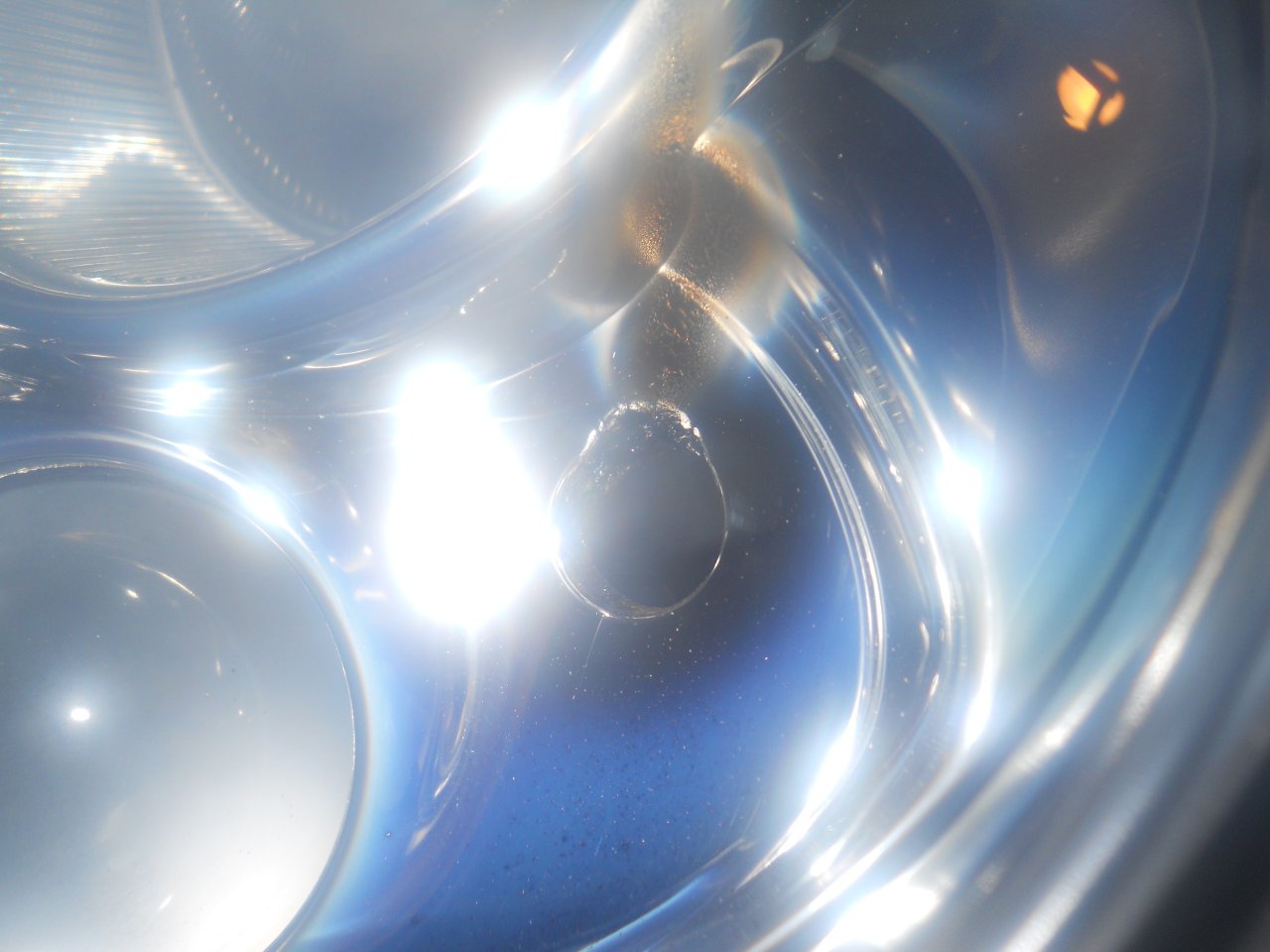

On distingue un peu les dégâts au dessus du trou de la veilleuse, ça a fondu !
Non, je n'ai pas pris la photo les phares allumés (c'est le flash qui fait ça)...
Défaut de conception ?
