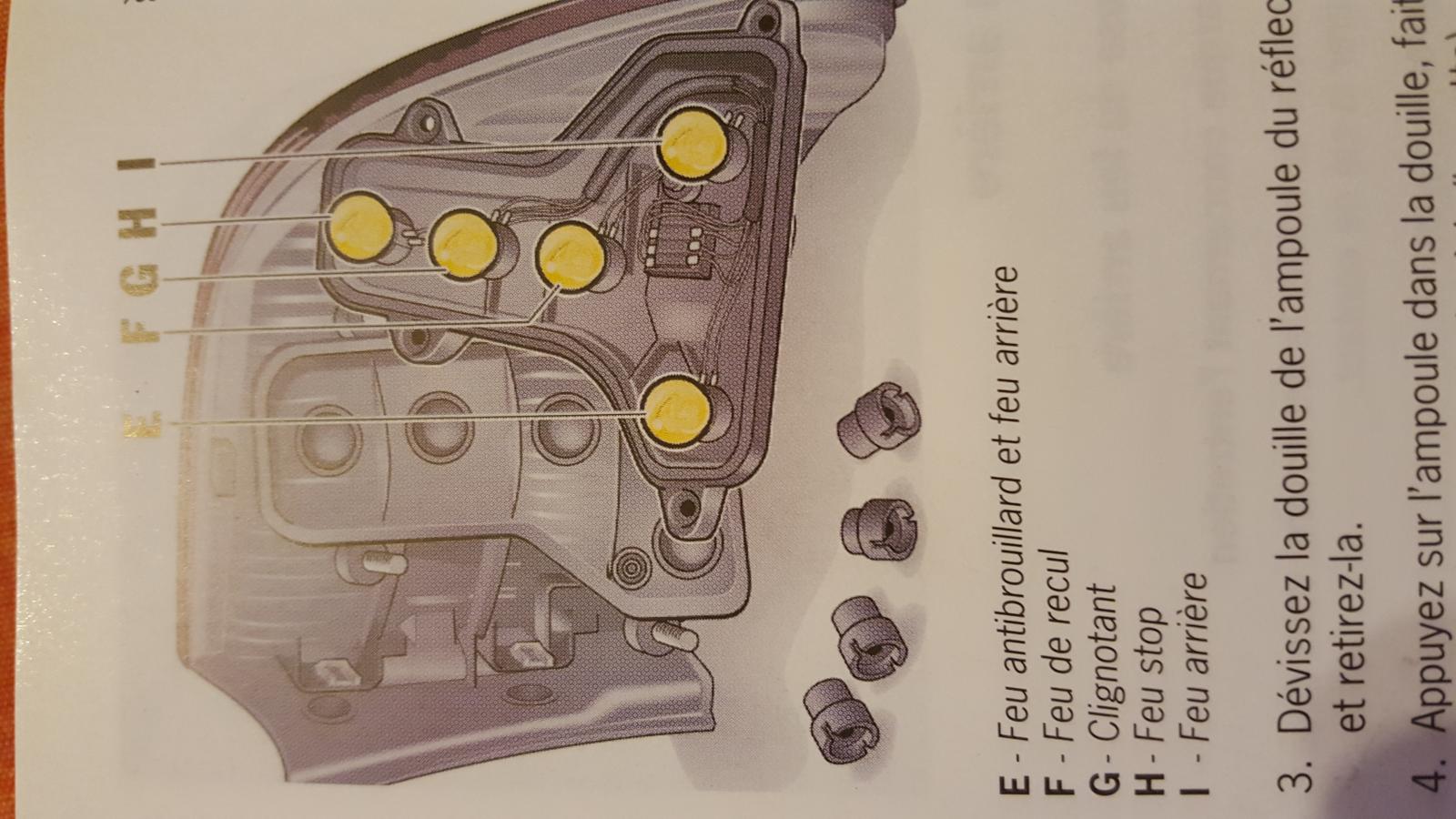

Messagepar virol » Mer 14 Oct 2015, 19:04
que veux dire "feu arrière" sur la photo c'est la lettre I merci

Messagepar virol » Mer 14 Oct 2015, 19:05
j'ai oublié de mettre la photo

Messagepar cayann » Mer 14 Oct 2015, 19:22
Bonjour, feu de position

Messagepar virol » Mer 14 Oct 2015, 20:12
Je viens de vérifier les ampoules le feu de position le côté gauche ne fonctionnel pas le droit fonctionne et j'ai pas de message au tableau de bord

Messagepar cayann » Mer 14 Oct 2015, 20:36
Faux contact au niveau des lamelles

Messagepar virol » Mer 14 Oct 2015, 20:44
Les lamelles qui sont sur la prise

Messagepar CARRERA » Mer 14 Oct 2015, 20:50
Tu peux aussi vérifier les fusibles

Messagepar cayann » Mer 14 Oct 2015, 21:01
virol a écrit:Les lamelles qui sont sur la prise
oui et celle dans le porte ampoule

Messagepar virol » Mer 14 Oct 2015, 21:15
Non j'ai pas vérifié les fusibles il y a peut être un fusible pour le côté gauche et
Droite et pour les lamelles tous le reste marche sauf cette ampoules en plus j'ai voulu la changer j'ai pas pu la mettre car les petit ergo non pas le mettre espace que l'autre ampoules peu être qu'il faut des ampoules spécial

Messagepar cayann » Mer 14 Oct 2015, 21:17
Il y a deux sortes d'ampoules une avec un filament et une autre double filament c'est pour ca la différence d'ergot :wink:

Messagepar virol » Mer 14 Oct 2015, 21:21
Il me semble qu'il y a marqué 21w/4w par contre l'autre je ne me rappelle pas

Messagepar cayann » Mer 14 Oct 2015, 21:22
oui donc celle la c est une double filament feu de position et frein
il te faut une 4W

Messagepar virol » Mer 14 Oct 2015, 21:32
Non en bas à gauche j'ai feu de position et feu de brouillard et à droite dans le même feu c'est l'ampoule ces feu arrière qui ne marche pas où alors il y a deux feu de position donc un avec feu de brouillard et l'autre non

Messagepar cayann » Mer 14 Oct 2015, 21:34
D'aprés la photo du livret un seul filament en i

Messagepar virol » Mer 14 Oct 2015, 21:37
OK je vais ré démonter le feu pour regarder merci encore
