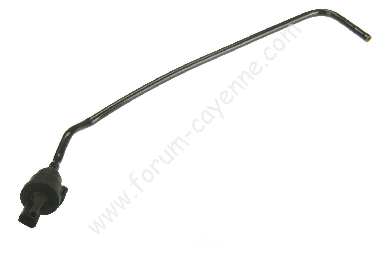

Event du réservoir bouché.
Re: C'est encore moi .. Cayenne qui "broute"
Mer 28 Juin 2023, 07:30
Tu as la référence de la pièce stp ?
Ce n’est pas trop dur à changer ?
Mer 28 Juin 2023, 09:14
Non c'est assez simple et environ 150€ la pièce.
Lis ces posts tout y est: post64166.html?hilit=%C3%A9vent%20de%20r%C3%A9servoir#p64166
Référence de la pièce : 948 110 202 01
