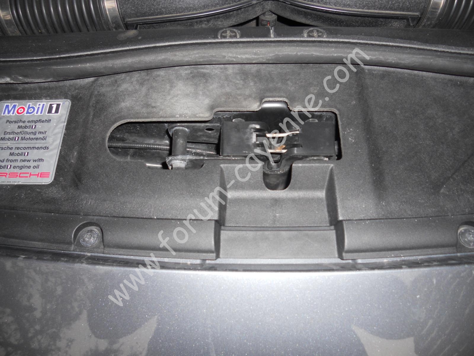

cayann a écrit:bonjour le capteur de fermeture est dans la serrure c est un switch on voit les fils branché dessus

bonjour dans la fermeture qui se situe devant le moteur

Messagepar Max56 » Sam 8 Nov 2014, 13:18
Ici tu veux dire cayann...(photo de Fabrice S merci, on trouve tout ici, il suffit de chercher, sacré bon ce forum :bravo: ) :win:

Messagepar cayann » Sam 8 Nov 2014, 13:37
bonjour oui c est ça
