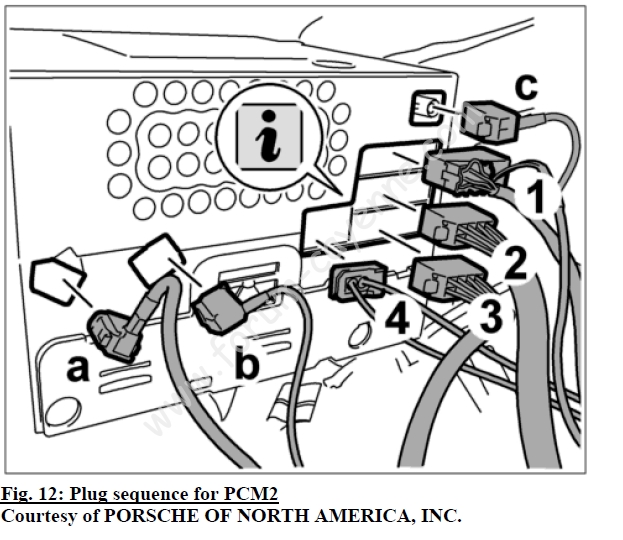

j'ai démonté le PCM,vérifier les fibres a priori pas de soucis, le connecteur antenne C n'était pas branché mais toujours même problème.

pcm arriere

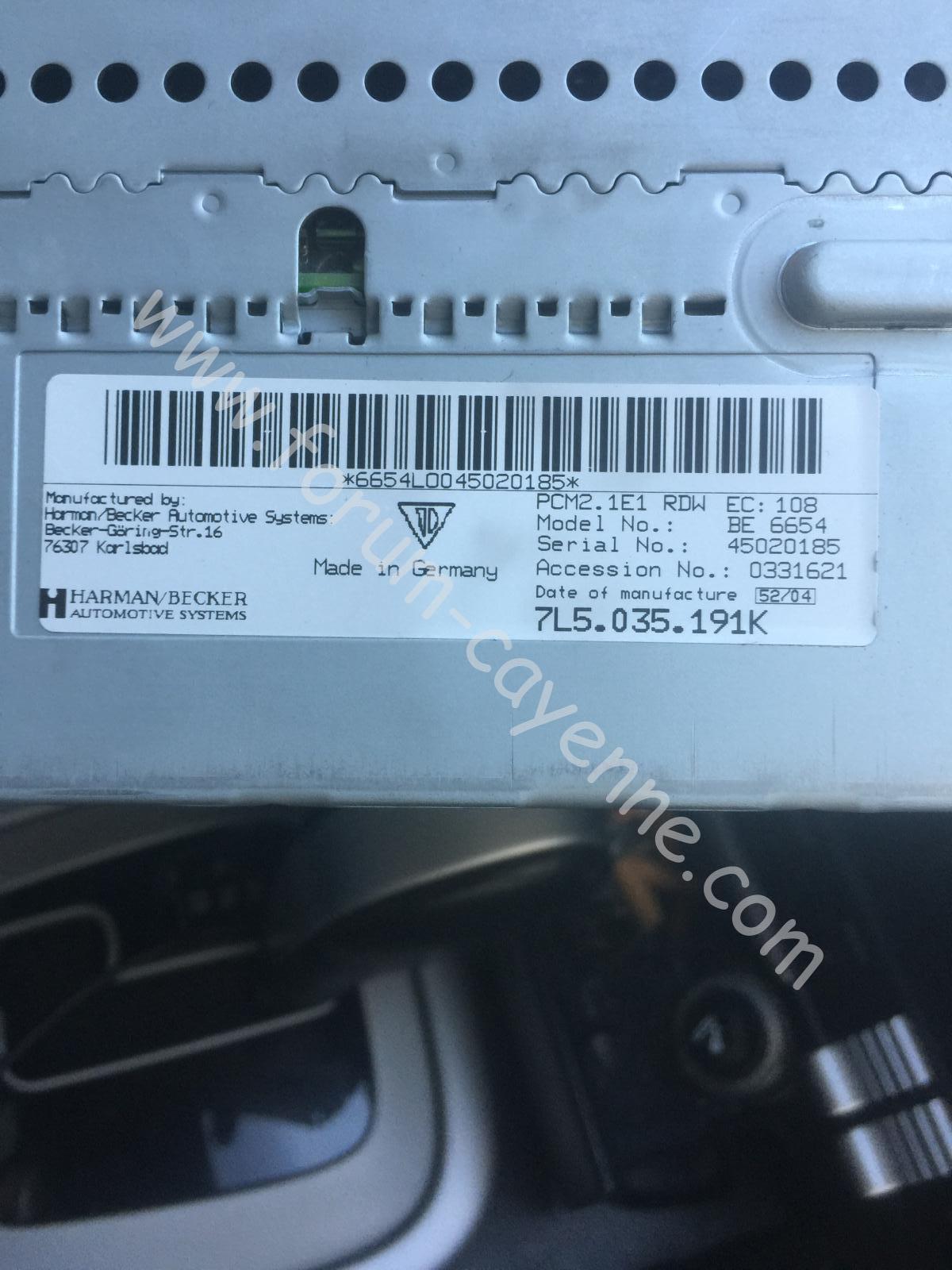

Messagepar padenard » Mer 15 Fév 2017, 20:26
mavmax a écrit:Si c'est un pcm 2.0 c'est étrange. Ça arrive que la fibre bug sur le pcm 2.1, mais le module navigation est branché sur la fibre. Là c'est interne au pcm
En fait c'est un 2.1

Messagepar mavmax » Jeu 16 Fév 2017, 00:01
Si 2.1, le DVD de navigation est sous le siège passager
Messages: 16346
Re: Erreur systeme de navigation
Messagepar padenard » Jeu 16 Fév 2017, 10:04
A moins qu'il soit bien caché et en tous cas pas sous le siège je n'ai pas de lecteur DVD, j'ai le tiroir de rangement sous le siège passager ....... ou la lecture dvd se fait par le PCM!
j'avais jamais vu ça.
Ou le PCM a été remplacé mais pas par le bon
padenard
Messages: 348
Enregistré le: 3/11/09
Localisation: lyon
Messagepar jblr83 » Jeu 16 Fév 2017, 11:08
Malheureusement tu as peut-être trouvé l'origine de ton problème. Demande des explications à ton vendeur...
