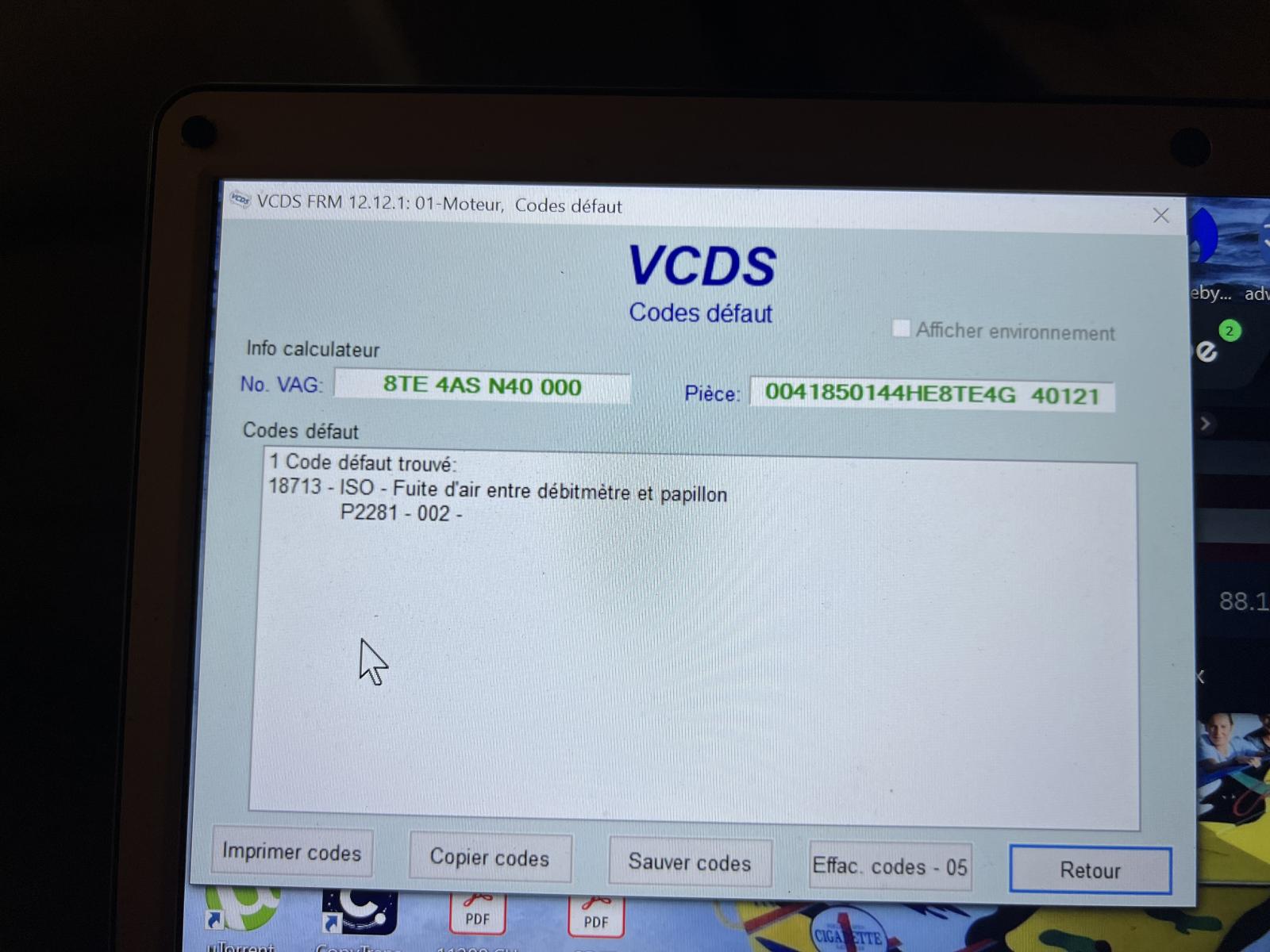

Le we dernier j’ai changé les deux filtres à air de mon 955 turbo.
En rentrant j’ai constaté sur mon tableau de bord que tous les modes de la boite auto étaient allumés, façon sapin de noel. J’ai compris que c'était un message d’erreur donc j’ai ressorti mon vieux VCDS tech ross (merci Tacoss de m’avoir envoyé le bon logiciel) et je lis un code erreur P2281 !
Est il possible que cela soit lié à une mauvaise installation de mes filtres à air ? Par exemple j'aurais pu mal emboiter les picots d’un ou des deux couvercles dans la boite à air ?
Ou serait ce autre chose ?
Merci pour votre aide.
Bonne journée

Si tu n'avais aucun soucis avant ton intervention il n'y a pas de mystère.
Boitier des filtres mal remis en place.

Merci Tazer,
Non je ne crois pas mais je n’ai pas roulé de l’hiver…
Je vais verifier le montage de mes boitiers de filtre a air.

J'ai le même code défaut sur mon 4.5 turbo, les filtres ont déjà 8000 kilomètres,
As tu réglé ton problème?
D'avance merci.
