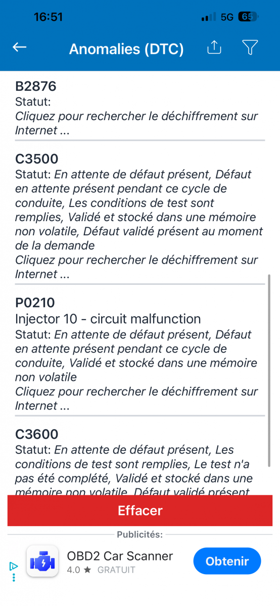

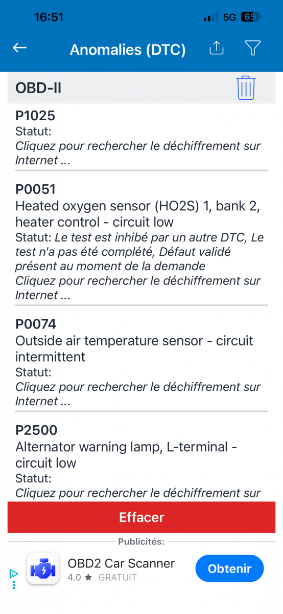

J’ai acheter un elm a cart** ca*** par désespoir et j’ai plusieurs défaut comme p1025 mais j’ai peur que sa m’induise en erreur.
J’ai toujours le voyant moteur et démarrage difficile froid comme à chaud avec la nouvelle pompe et la batterie.

Messagepar Marc-Antoine » Jeu 5 Mar 2026, 07:21
voilà ce que j’ai trouvé sur le net
Signification : P0210
Circuit de commande de l’injecteur du cylindre 10 défectueux.
Sur le V8 du Cayenne 957 (S, GTS ou Turbo), il y a 8 cylindres, donc le calculateur utilise parfois une numérotation interne différente (banque + position). Dans la pratique cela indique :
un problème électrique sur un injecteur
Ca peut être :
injecteur défectueux
connecteur mal clipsé
câble coupé / oxydé
plus rarement driver d’injecteur dans l’ECU
Symptômes possibles :
moteur qui tremble au ralenti
ratés d’allumage
consommation plus élevée
voyant moteur
C3500 et C3600
Ces codes sont souvent liés aux systèmes châssis / ABS / transfert case sur Porsche.
Ils apparaissent souvent quand :
tension batterie faible
erreur temporaire
défaut mémorisé ancien ( batterie HS)
B2876
Code électronique habitacle (souvent lié à clé / immobilizer / module confort).
Messages: 13582

Messagepar Marc-Antoine » Jeu 5 Mar 2026, 07:24
P1025
Signification (souvent Porsche/VAG spécifique)
Problème dans le système de commande du papillon / admission / mélange selon les variantes moteur.
Causes possibles :
papillon encrassé
capteur de position papillon
prise d’air dans l’admission
problème électrique dans le faisceau
P0051
Heated Oxygen Sensor (sonde lambda) – Bank 2
Circuit de chauffage de la sonde lambda trop faible.
En clair :
sonde lambda après catalyseur côté banc 2
le chauffage interne ne fonctionne pas correctement.
Causes possibles :
sonde lambda HS
câble coupé
connecteur oxydé
fusible
Réparation typique :
sonde lambda : 80–200 CHF
P0074
Capteur température extérieure – signal intermittent
La voiture perd le signal du capteur de température extérieure.
Situé en général :
derrière la grille avant ou dans le pare-chocs
Symptômes :
température extérieure fausse
climatisation qui régule mal
P2500
Alternator warning lamp – circuit low
Problème dans le signal de charge de l’alternateur.
Causes possibles :
alternateur fatigué
régulateur de tension
batterie faible
fil L terminal
Celui-ci est le plus important à surveiller.
batterie qui se vide
voyant batterie
tension instable
Messages: 13582

Messagepar Marc-Antoine » Jeu 5 Mar 2026, 07:27
P0210
Injector 10 circuit malfunction
C’est le code le plus important.
Signification :
Problème électrique sur l’injecteur n°10.
Ca peut venir de :
connecteur d’injecteur sale ou mal clipsé
faisceau électrique abîmé
plus rarement ECU
Sur le V8 diesel ou essence, chaque injecteur est surveillé. Si le calculateur voit une résistance anormale → il sort ce code.
C3500
Code châssis / réseau CAN.
Souvent lié à :
communication module
tension batterie
défaut secondaire suite à autre problème
Sur Cayenne cela apparaît souvent quand :
batterie un peu faible
défaut moteur actif
C3600
Encore un code châssis/test non complété.
Cela signifie simplement :
un test système n’a pas terminé son cycle
souvent après un scan ou un effacement.
Pas forcément un vrai problème.
B2876
Code body (électronique habitacle).
Souvent lié à :
module confort
capteur intérieur
tension
Sans symptôme → généralement non critique.
Messages: 13582

Messagepar Marc-Antoine » Jeu 5 Mar 2026, 07:31
P1025
Souvent lié au système d’admission / gestion moteur.
Causes possibles :
capteur d’admission
volet d’admission (swirl flap / intake runner)
problème de dépression
faisceau électrique
Gravité : moyenne
souvent lié à un autre défaut qui perturbe la gestion moteur.
P0051
Heated Oxygen Sensor (HO2S) Bank 2 – heater circuit low
En clair : sonde lambda (côté banc 2) chauffage défectueux
Causes possibles :
sonde lambda fatiguée
fusible
câble abîmé
connecteur oxydé
Gravité : moyenne
Effets possibles :
mélange mal ajusté
voyant moteur
P0074
Outside Air Temperature Sensor – circuit intermittent
capteur de température extérieure défectueux
Sur les Cayenne il est souvent :
ou sous le pare-choc
Symptômes :
climatisation perturbée
P2500
Alternator warning lamp – L terminal circuit low
problème de communication alternateur / tableau de bord
Causes possibles :
batterie faible
alternateur fatigué
câble alternateur
Gravité : à surveiller
message batterie
charge instable
tension basse
Voilà ce que j’ai trouvé
Par contre le sapin de Noël de codes me font penser à une batterie faible !
On a vu passer sur le forum ce genre de cas

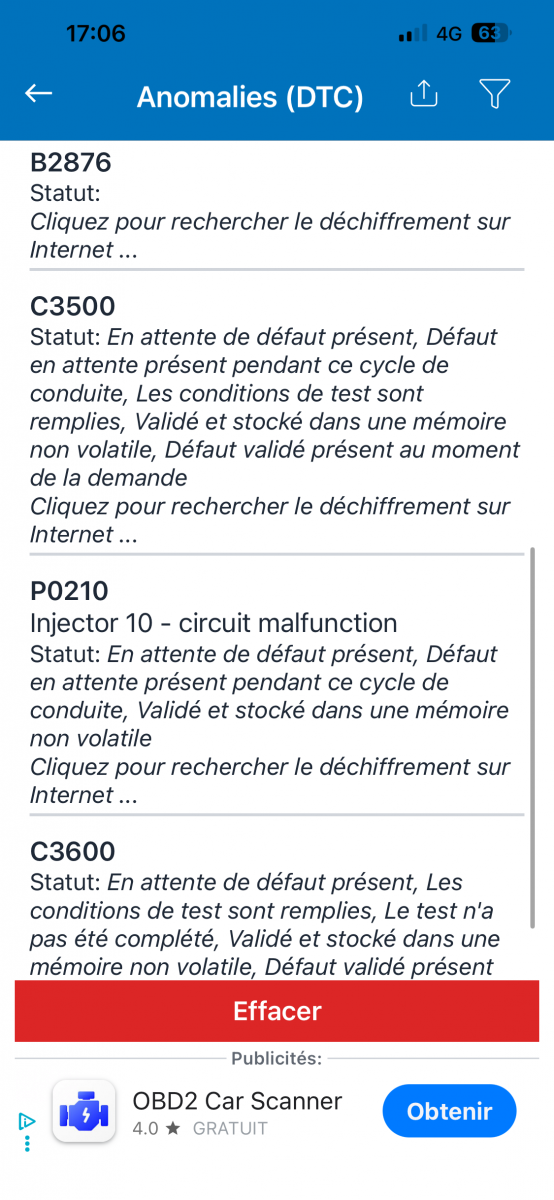

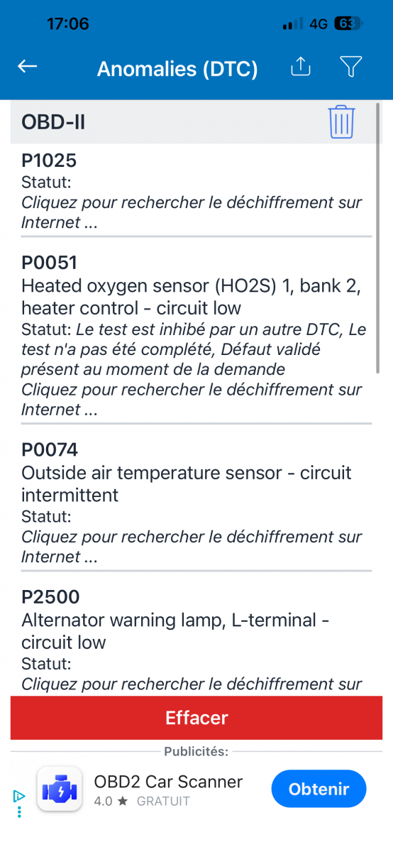

J’ai reçu et remonter le nouvelle pompe car chrisgaz m’a renvoyer une continental reconditionné par ma grande surprise et ça réputation n’est plus à faire. C’est un très grand professionnel et soucieux de son boulot.
Cependant j’ai toujours le code défaut P1025,régulation instable et premier démarrage un peut long.
Qu’en pensez vous ? Merci beaucoup
Je n’arrive pas avec piwis à faire l’adaptation papillon même avec un autre outils de diag Launch. Y’a t’il une manipulation ou des conditions pour la faire ? Et le kickdown ne peut pas être adapté non plus. Je ne comprend plus rien
