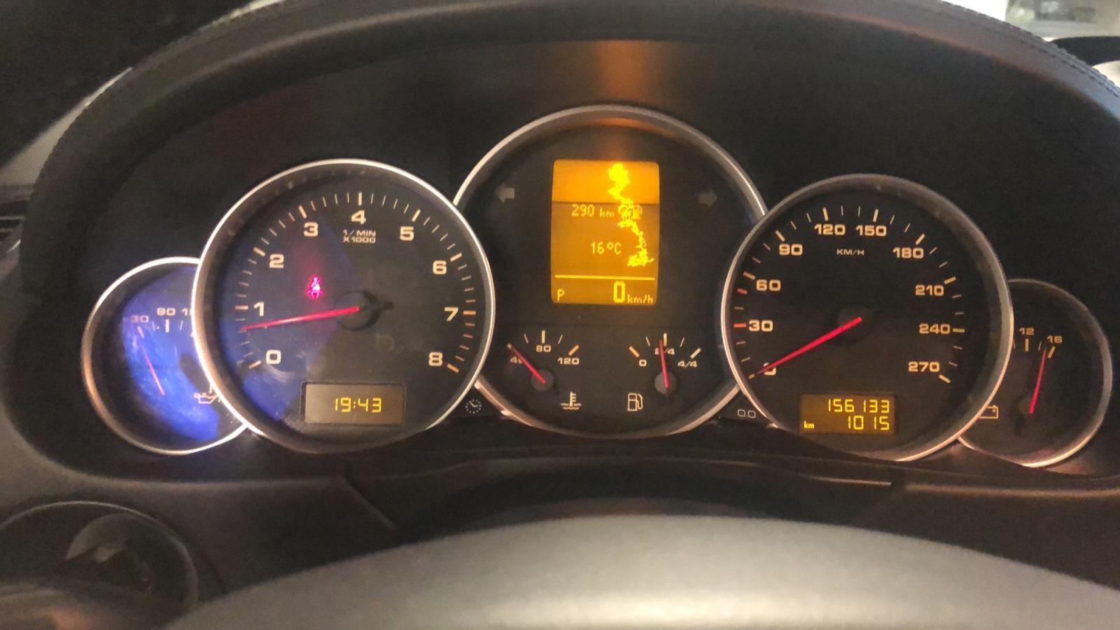

Messagepar Arnauld » Ven 20 Jan 2023, 18:46
Mon écran vient de....lâcher, bizarre ?
Il reste constamment comme la photo à froid comme à chaud.
Il s'allume rouge au contact puis orange, les version 2006 sont équipés avec le LCD qui s'allume rouge au contact ou il aurait déjà été remplacé ?
Qu'en pensez vous ?
Arnauld
Messages: 70
Enregistré le: 5/12/22
Re: Écran Monochrome
Messagepar BURN » Ven 20 Jan 2023, 21:30
Il est mort tu peux le changer.
