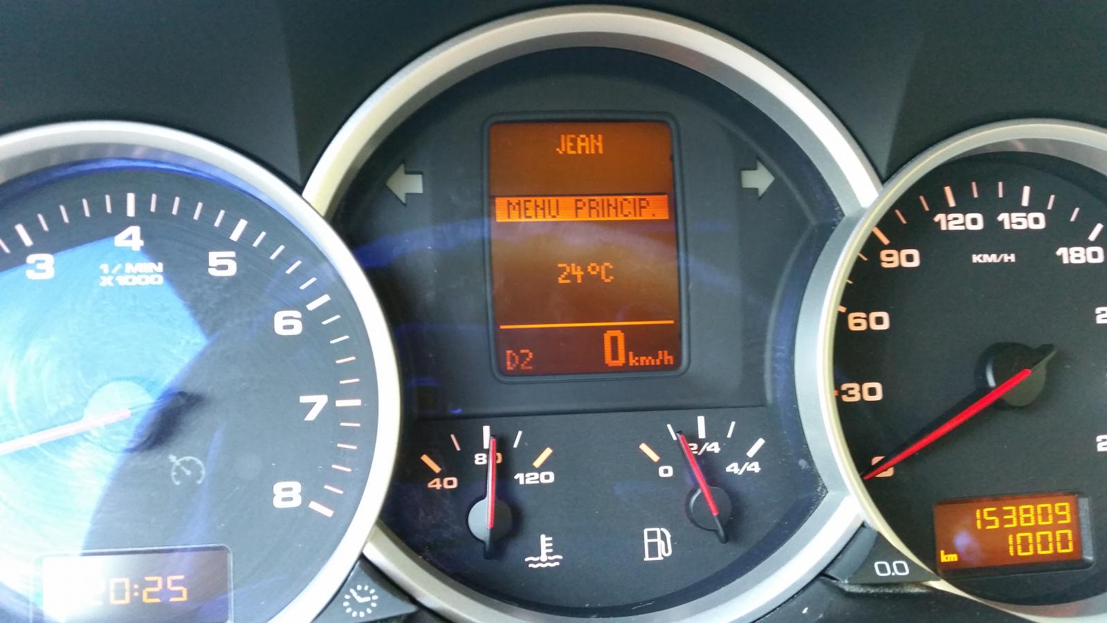

Bonsoir, voilà j'ai remarqué que les inscriptions vitesse et le voyant des vitesses était moins éclairé sa peu venir de quoi ampoules ou circuit électrique

ça m’intéresse aussi :etrange: , les miens s'effacent complètement juste le bas et le haut :??: quand il fait un peu chaud ou alors , lors de longs trajets ... Je ne pige pas non plus :((: :etrange:

C'est un problème fréquent sur le Cayenne.
Il y a l'écran qui peut être changé si il n'affiche plus ou mal et un transformateur également.

j'ai déjà eu le problème sur plusieurs de mes anciens véhicules.
j'avais sortis et démonté les boitiers des écrans pour me rendre compte qu'au dos des écrans il y a des petits contacts qui correspondent à chaque affichage.
la poussière arrive à ce glisser entre l'affichage et le contact ce qui coupe ou rend moins lumineux (au début) partiellement l'affichage.
il suffit alors de nettoyer ces contacts pour que tout rentre dans l'ordre.
ce n'est parfois pas facile de démonter les boitiers mais on y arrive sauf si on a du thermo soudé.
je ne sais pas comment sont faits les boitiers du Cay, mais il est peut être possible de faire la même chose.

Moi j ai eu le problème pris en charge PA changement compteur complet sinon faut trouver quelqu'un qui peut changer l afficheur et le transfo en question car tout est soudé et un peu galère a démonter
Tu peux regarder de ce côté viewtopic.php?t=2305

Merci pour vos réponses il faudrait le démonté je me sans pas capable de le faire autrement j'ai trouvé sur ebay le composant pour 70 euro

Le compteur n'est pas trop compliqué à sortir, il faut prendre son temps et faire doucement !
Il y a un tuto ont tu pourras t'inspirer sur le forum pour changer les fonds de compteur :wink:

Je vais chercher quelqu'un sur Bordeaux qui pourrait me le réparé une fois acheter le transfo
