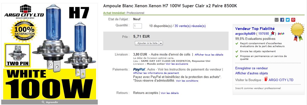

Messagepar alaindeco » Ven 23 Nov 2012, 16:43
Sinon tu mets des ampoules 100w. Ce n'est pas homologué mais ça éclaire

alaindeco a écrit:Sinon tu mets des ampoules 100w. Ce n'est pas homologué mais ça éclaire
+ 957 et cela éclaire franchement plus :mrgreen:

Pour les 100 w probléme réglementation et risque de surchauffe ds le bloc optique.( pas trop confiance )

Avant les xenon, j'ai roulé vingt ans avec des 100w. En effet, ça chauffe un peu et les ampoules claquent plus souvent. Mais aucun rapport de prix.

Je te déconseille fortement de monter des ampoules 100W : non seulement c'est interdit et sévèrement puni par des amendes salées et le risque d'immobilisation du véhicule par les Forces de l'ordre, mais leur trop forte intensité électrique peut griller non seulement les faisceaux, mais également tout l'équipement électronique du Cayenne... :non: :cry2:

bonsoir ,
bon j'ai monté mes 4 ampoules philips (celles d'origine sont des osram 12v 55w H7 ref 64210 L).
Pour les phares c'est un grand plus ....rien à dire.....on y voit bien !!!!
Pour les codes c'est bien moins surprenant, leger mieux en distance et sur les côtés . Peut être dû aux loupes devant les optiques des feux de croisements qui estompent les effets ( aussi pour ne pas éblouir les autres usagers )
Je vais rouler comme ça et on verra + tard ..... Pas déçu d'avoir fait le changement.
J'ai lu avec attention les post sur les ampoules PIAA .Merci
Bonnes fêtes à vous tous.
