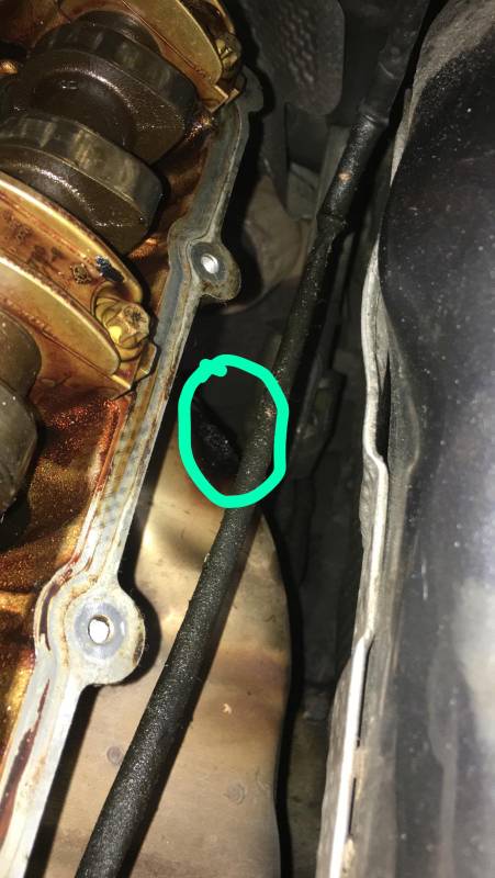

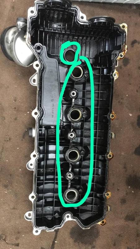

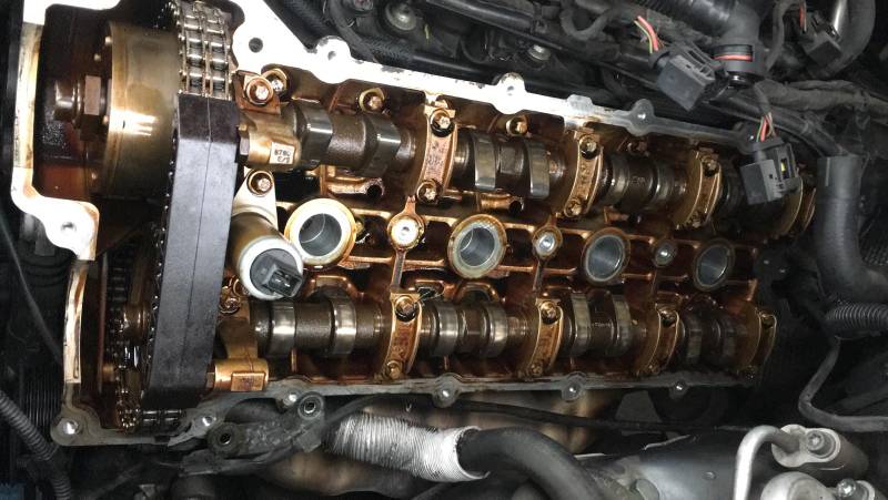

Bonjour j'ai effectué un changement de pompe à eau, courroie d'accessoire et galets. Joints de caches culbuteurs avec les différents petit joints qui se trouve dans les caches culbuteurs.
J'ai fait également les 4 vérins du hayon. Vidange, vérin de frein à main. Et réparation de l'essuie glace arrière complet...bougies...
Je vais essayer de mettre quelques photos pour vous montrer un peu le bordel...

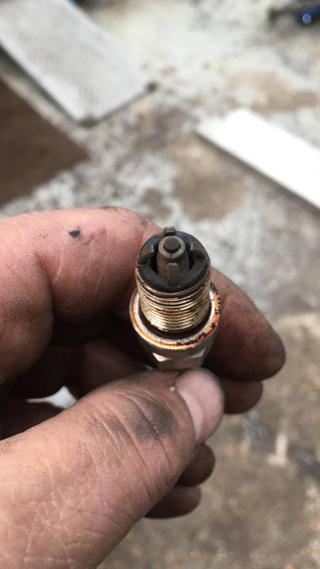

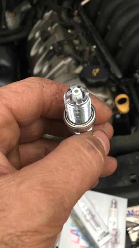

Des bonnes bougies bien neuves...

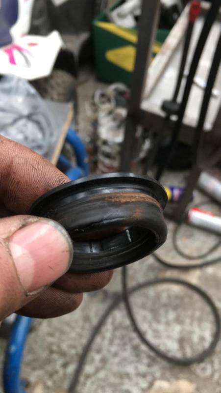

Bon en roulant je m'aperçois d'un bruit au niveau de l'arbre de transmission...
Je le monte sur le pont et vois qu'il faut changer un espèce de roulement avec un caoutchouc autour. J'ai donc commandé et démonté...
Kronick
Messages: 327
Enregistré le: 27/09/15
Re: Divers réparations :
Messagepar Kronick » Sam 12 Déc 2020, 01:04
Quelqu'un peu me dire comment enlever la tête avec les billes ? C'est comme un cardan donc je suppose qu'il faut forcer mais j'aimerais être sûr...ImageImage
