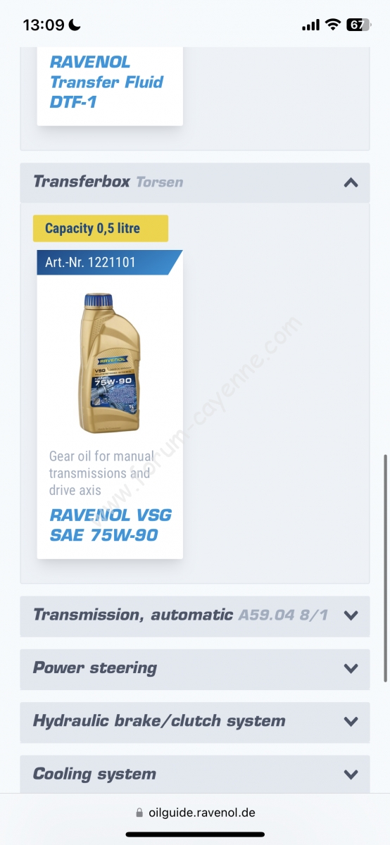

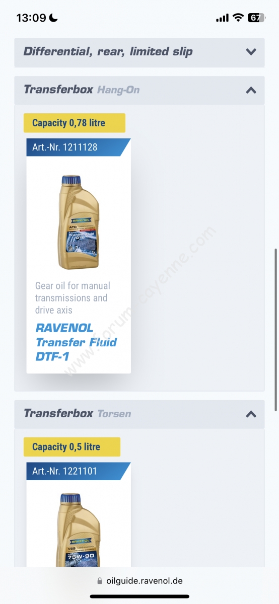

Huile pour boîte de transfert « hang -on »
Huile pour boîte de transfert « torsen »

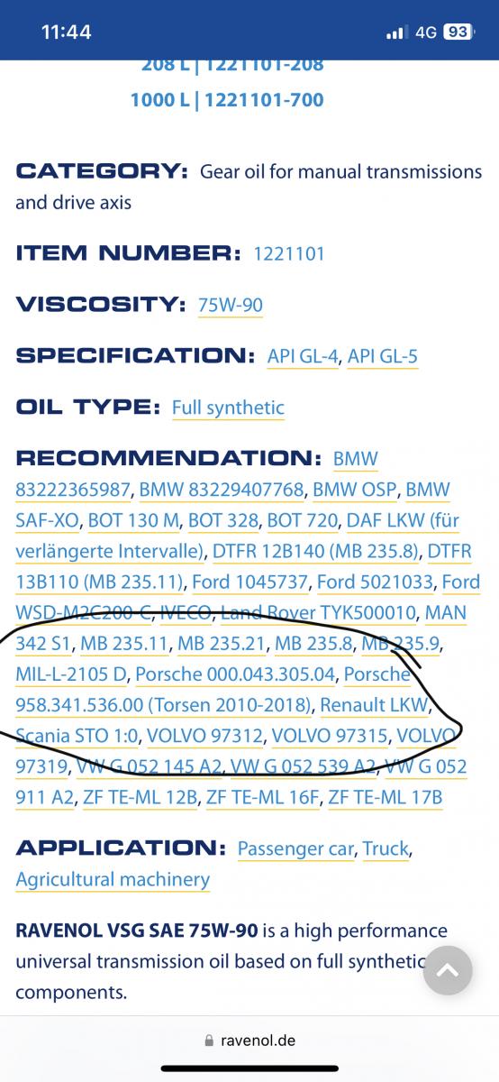

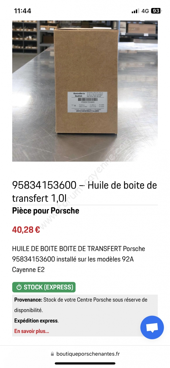

Pour faire avancer le débat, voici l’huile que préconise Porsche lorsque je rentre mon VIN et on retrouve bien ce numéro OEM sur la 75w90 et non la dtf-1 voir photos :
Huile préconisé par PORSCHE
Numéro OEM huile Ravenol 75w90
