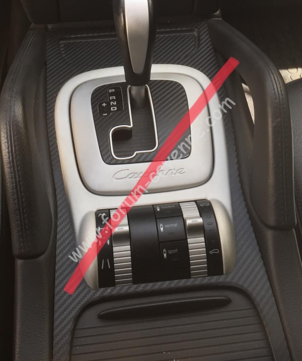

Je voudrais enlever ce faux carbone

Il faut tirer vers l'arrière en soulevant après avoir retirer les deux vis c'est tout.

J'ai déjà vu cette vidéo j'ai bien compris pour les deux vis mais pour moi l'avant reste bloqué :snif:
Faut-il tirer vers l’arrière ?
Re: Démontage console centrale
Lun 21 Mai 2018, 08:55
Une fois les deux vis arrières enlevées, il faut tirer vers le haut (délicatement), car tu as 4 clips (deux de chaque côté).
Il faut du tu fasses légèrement levier quand même... sans marquer le cuir.
Puis tu lèves la console et tire légèrement vers l'arrière. Tu as deux petits axes qui servent de pivot.

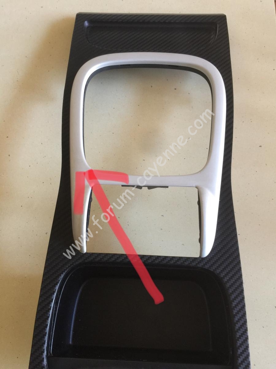

Je viens d'éditer mon post en mettant des photos.

J'avais une console sous la main. :wink:

Autre question ...
Peut on démonter l'habillage gris sur la console ?
Lun 21 Mai 2018, 09:44
Salut, non c'est serti
Lun 21 Mai 2018, 14:16
Excat il est serti.
Tu peux l'enlever avec un Dremel, en réduisant les soudures plastiques l’habillage vient tout seul.
Tu es obligé de coller après, à la place des soudures.
