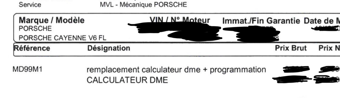

Diagnostic : Calculateur DME mort. Y en a pour 4000 euros la pièce!
Merci quand meme les amis pour votre aide.

Re: Démarrage impossible - Défaut PMS - Frein bloqué
Messagepar Tacosse » Jeu 16 Mai 2019, 07:43
Oh punaise la tuile !!
Quel est le rôle de ce calculateur?
Messagepar cay957s » Jeu 16 Mai 2019, 09:05
C'est l'ECU qui gère le comportement moteur, il est dans un boitier sous le capot de mémoire...
4000€ ça me semble absolument hors de prix. C'est une pièce qui vaut environ 400€ (Bosch SDI4 sur le 957 V8). Il faut ensuite télécharger l'image de l'ancien et la mettre sur le nouveau pour qu'il fonctionne avec la voiture mais ça prend littéralement 30 minutes...
J'espère que tu as essayé avec une batterie neuve avant de signer ce devis !
Bon courage :)
