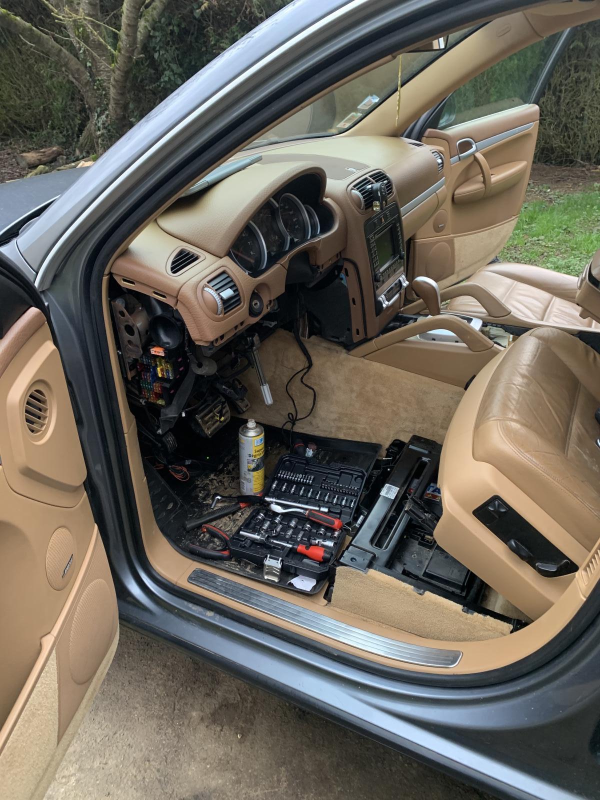

Oui tous a été vérifié ainsi que les relais là je commence à désespérer .
Ce n’est pas faute de chercher .
- 37CD24C3-9AA7-4114-9ABE-9DD0F14F5F13.jpeg (270.34 Kio) Vu 3120 fois
