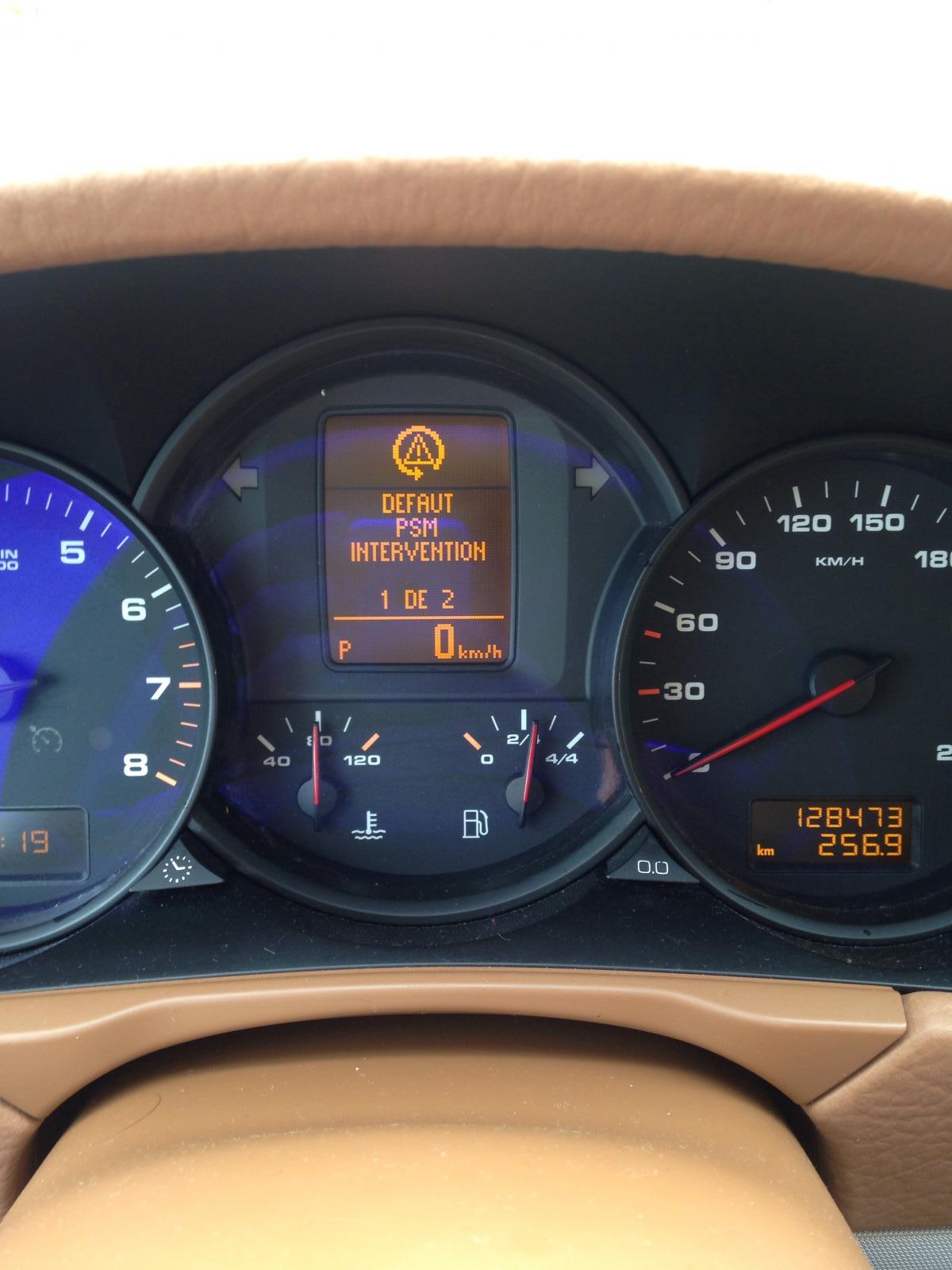

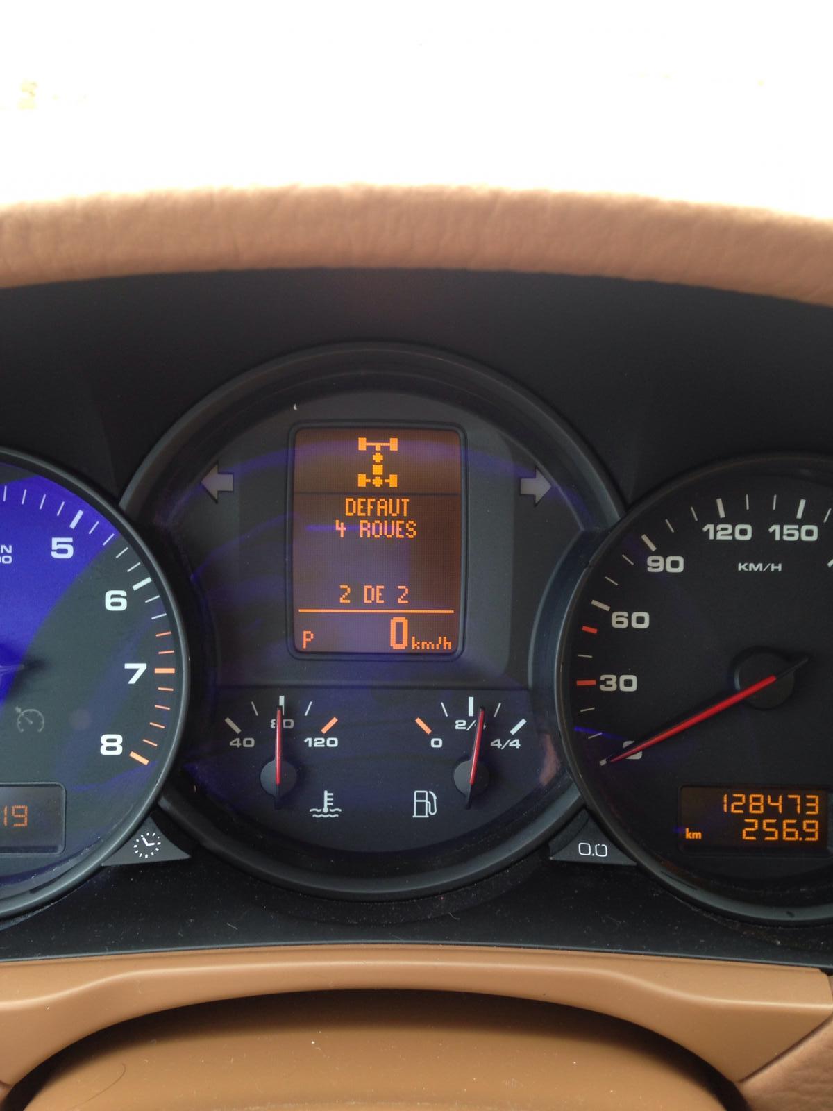

Se matin en sortant m on cayenne du garage
Il m'a marquer défaut 4 roue et tout de suite après
Défaut psm intervention
Bonjourvoila se qu il m'a marquer se matin en la prenant
Il l avait faits deja une fois est après plus rien.
Quand je suis à l arrêt moteur éteint sa me marque plus aucun défauts
Quelqu'un aurait déjà eu le problème ?
