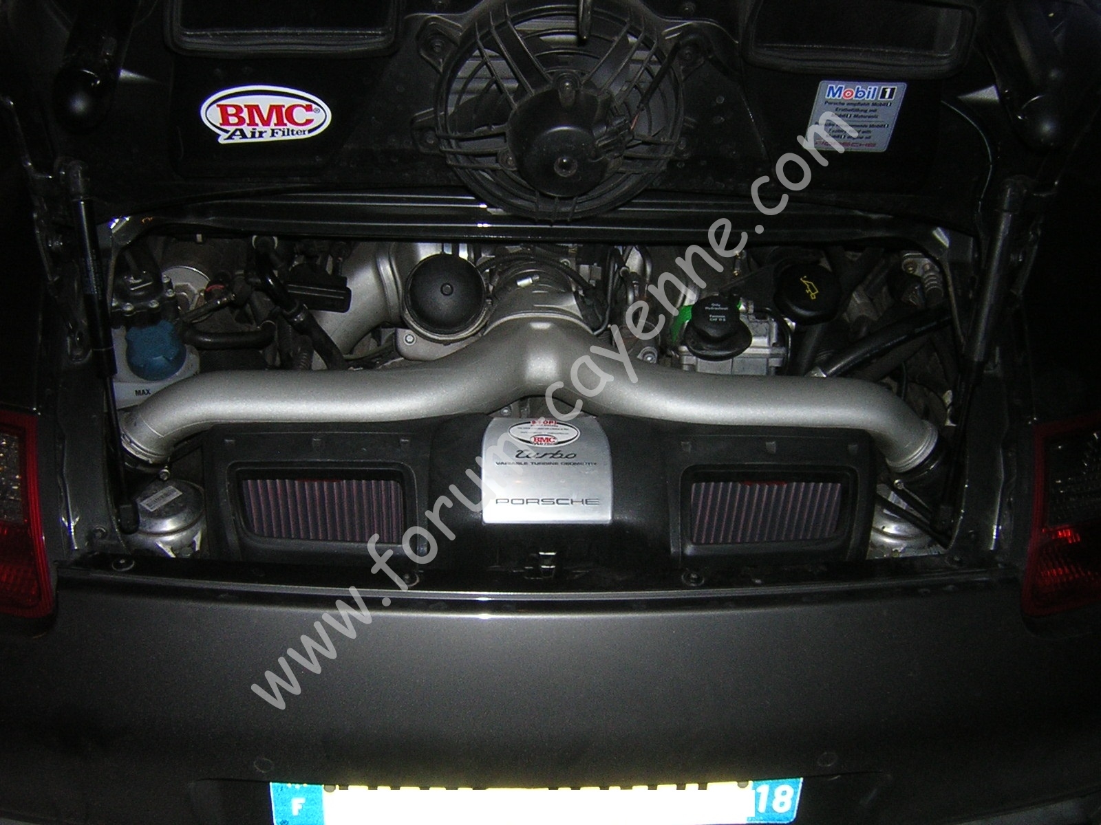

J'ai une question technique qui s'adresse à tous, mais aussi surtout au maitre Engineman. Sur un véhicule turbo avec 2 débitmètres d'air et qu'un voyant diagnostic moteur s'allume avec le code défaut "mélange pauvre en air", cela signifie t il qu'il faut changer les 2 débitmètres?
Après reset du défaut en CP, le message est réapparu environ 200 km plus tard.
Le code défaut indique-il précisément quel débitmètre est en cause ou systématiquement les 2 sont à changer?
Si l'on change les deux en concession, est il possible de vérifier à postériori si les deux sont défectueux ou un seul?
Merci à vous de votre aide.

Mélange trop pauvre peut aussi vouloir dire problème d'alimentation en essence...Donne nous les codes que tu as... Si ils concernent les 2 bancs, peu de chance que les 2 débitmètres soient hs en même temps...

Je n'ai pas les codes, en cp ils ne me les ont pas donnés... Le gars m'a dit que le débitmètre était à changer si le défaut revenait.
C'est moi qui lui ait demandé s'il fallait en changer un seul ou les deux!
A savoir que la voiture est passée il y a presque deux ans chez un préparateur.
Le défaut est réapparu quand j'étais au ralenti. Mais aucun problème lorsque je roule, aucune perte de puissance.

Si cela vient d'un débimètre, on peut le voir en regardant les valeurs en lecture instantanée sur durametric.
C'est une tension aux alentours de 1v, les 2 valeurs doivent être équilibrées et varient en fonction du régime moteur.
Cela peut venir aussi du volet d'air(papillon) des fois il y a une dent ou deux qui se cassent sur le pignon.
Cela peut venir aussi d'un manque de débit des pompes à essence. :bye:

Si tu es sûr que c'est un débitmètre, tu en achètes un et tu changes le côté droit...si c'est pas bon ,tu remontes le vieux et tu changes le côté gauche :shifty:
Sur oscaro, suivant ton modèle ils en vendent en neuf ou échange standard environ une centaine d'€
et c'est pas compliqué à changer:DEBIMETRE

Ou tout simplement le tuyau en sortie de turbo mal serré. Cela m'est arrivé. Le symptôme porsche était décimètres à changer, je les ai acheté chez oscar et au moment de les changer, le collier de sortie turbo était desseré. J'ai quand même changé les débimètres mais c'était inutile

Messagepar engineman » Ven 16 Oct 2015, 11:19
voila debimetre banc 1remplacer(quel auto magique :20-20: :win: ) après investigation avec durametric.
reste plus qu a rouler pour voir si le défaut revient :bye:
