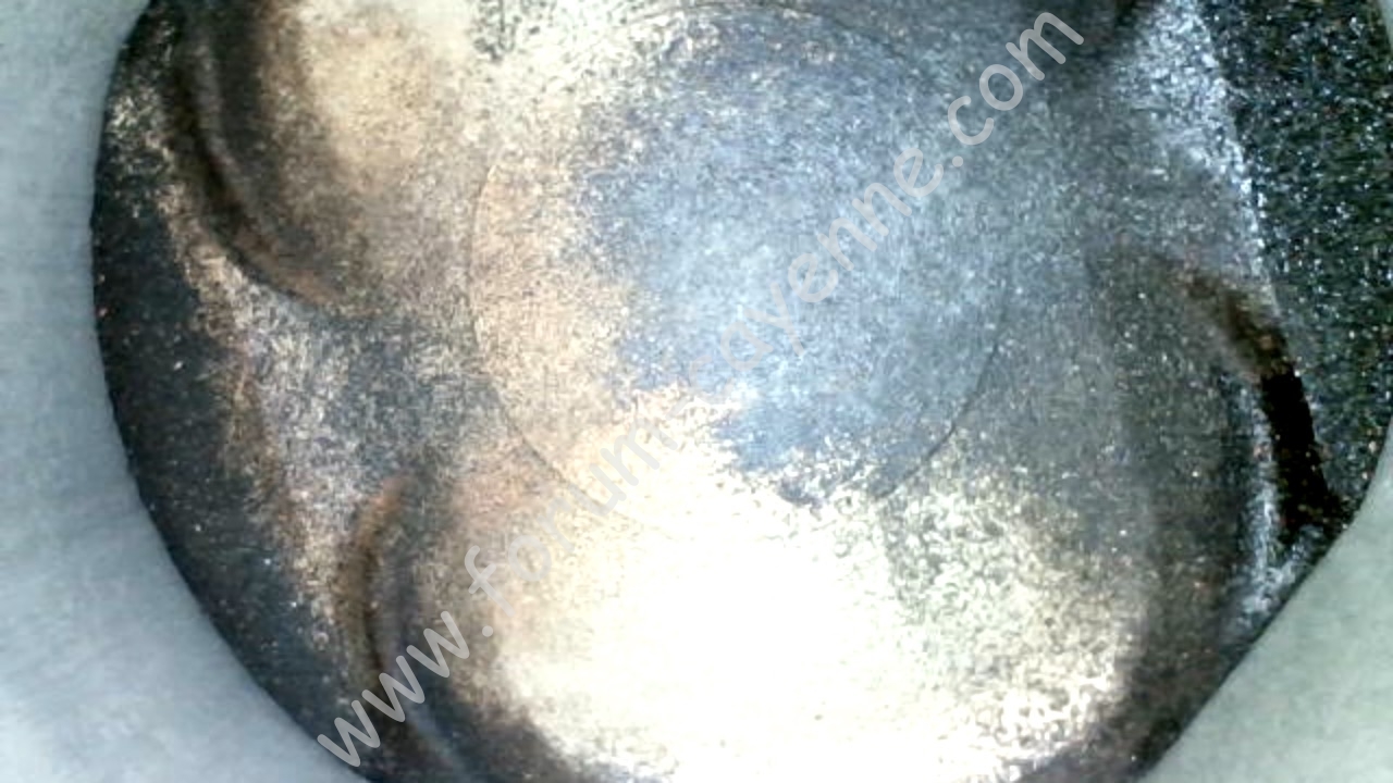

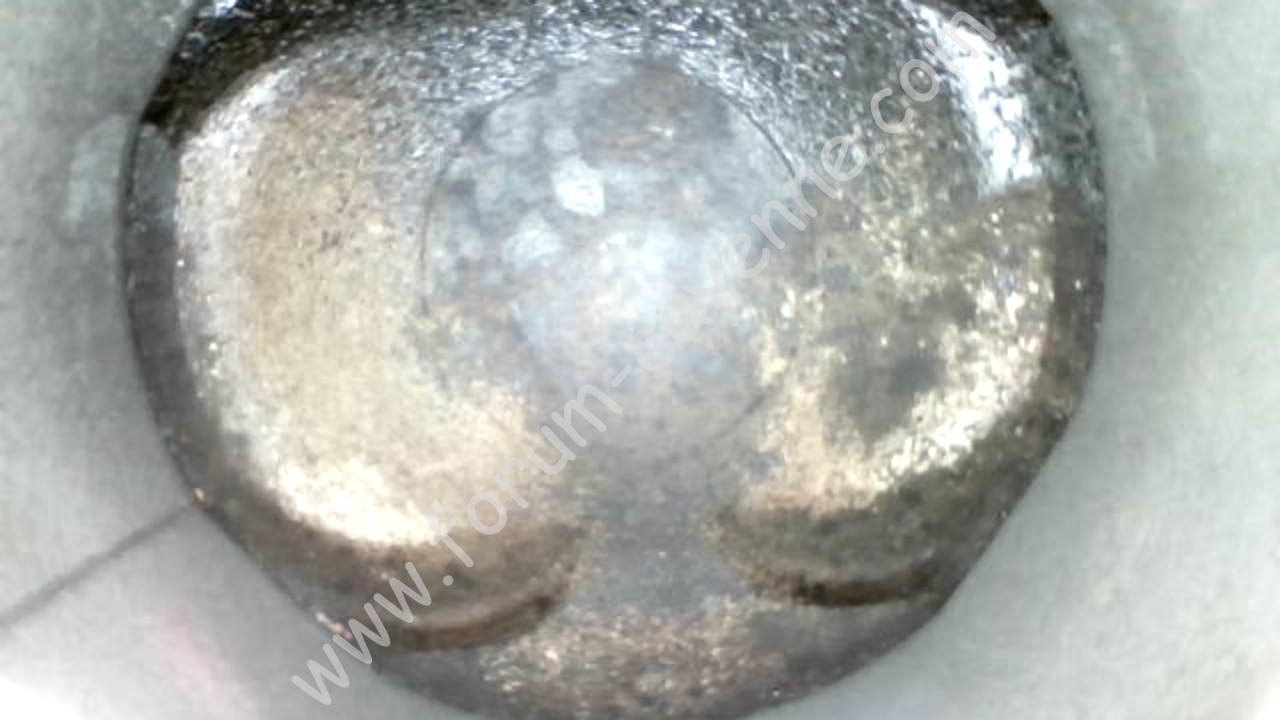

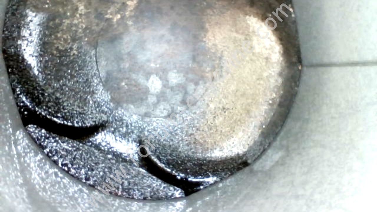

3 Photos jointes du cylindre 7 où il semble y avoir une rayure bien marquée et comme une petite surface de matière arrachée :
Porsche Cayenne S 955 - FL-004-KH - Prise Compressions 2024.04.15 - Cylindre 7 - Endoscope 001.JPG
Porsche Cayenne S 955 - FL-004-KH - Prise Compressions 2024.04.15 - Cylindre 7 - Endoscope 001.JPG (162.89 Kio) Vu 1206 fois
Porsche Cayenne S 955 - FL-004-KH - Prise Compressions 2024.04.15 - Cylindre 7 - Endoscope 002.JPG
Porsche Cayenne S 955 - FL-004-KH - Prise Compressions 2024.04.15 - Cylindre 7 - Endoscope 002.JPG (176.9 Kio) Vu 1206 fois
Porsche Cayenne S 955 - FL-004-KH - Prise Compressions 2024.04.15 - Cylindre 7 - Endoscope 003.JPG
Porsche Cayenne S 955 - FL-004-KH - Prise Compressions 2024.04.15 - Cylindre 7 - Endoscope 003.JPG (120.46 Kio) Vu 1206 fois

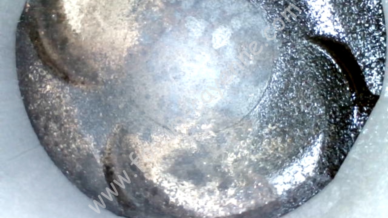

Photo du cylindre 8 où il semble y avoir des rayures sur la partie gauche de la photo
Porsche Cayenne S 955 - FL-004-KH - Prise Compressions 2024.04.15 - Cylindre 8 - Endoscope 001.JPG
Porsche Cayenne S 955 - FL-004-KH - Prise Compressions 2024.04.15 - Cylindre 8 - Endoscope 001.JPG (176.87 Kio) Vu 1206 fois

Ouais c'est gros la rayure là

Si tu n'as pas de bougies grasses, tu n'as pas de remontées d'huile donc pas d'arrachements de matière.
Les rayures verticales que l'on voit ne sont pas graves, il y a des traces d'usure des chemises, mais à 350000 km c'est normal aussi.
Les rayures cylindre sont en fait des arrachement de matière, on les appelle rayures pour aller plus vite.
Après ont ne voit pas le bas des cylindres, mais ton claquement disparaissant à chaud pour moi cela ne vient pas de rayures cylindre, mais d'autre chose.
Je pense plus à un poussoir hydraulique usé ou HS.

Oui et non, c'est un morceau de métal coincé entre le piston et le cylindre qui le raye.
Ce n'est pas grave car ça n'empèche pas l'étanchéité du cylindre.
Les arrachements de matières sont bien plus spectaculaires, si tu revois mon sujet sur la réparation de mon moteur, il y a des photos qui parlent, tu verras de suite la différence, ici :
reparation-mon-moteur-jour-t21181-75.html?hilit=jour%201
