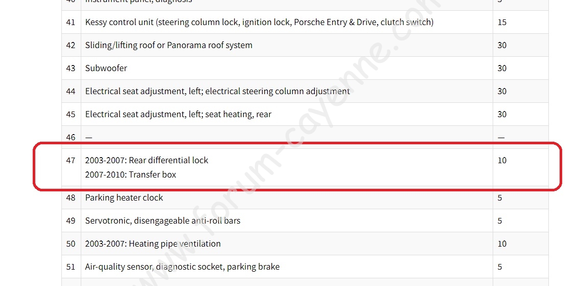

Messagepar christiang78 » Lun 25 Oct 2021, 20:49
Fonction du mois l'année 2007 de ton 957, ce fusible 47 protège 2 éléments si on regarde la documentation, c'est peut-être la gestion de la boite de transfert qui fait des misères. Peut-être désactiver le coupe circuit et débrancher la boite de transfert pour valider si c'est elle qui te consomme la batterie ?

Il y a le boitier (ECU) Electronic Control Unit qui est sous le siège passager (P/N : 0AD927755BK ou 0AD927755AA ou 0AD927755AD etc j'imagine en fonction de ton modèle) qui pilote le moteur de cette boite de transfert qui est lui sur le differentiel (P/N : 95562460101).
Comme tu as découvert que le coupe-circuit était en liaison avec le fusible 47, je tenterai de déconnecter en premier l'ECU sous le siège et valider si c'est lui qui qui te consomme ta batterie. Si ce n'est pas lui, je déconnecterai la fiche électrique de la boite de transfert et revérifier de nouveau si tu as une consommation électrique permanente à l'arrêt.
