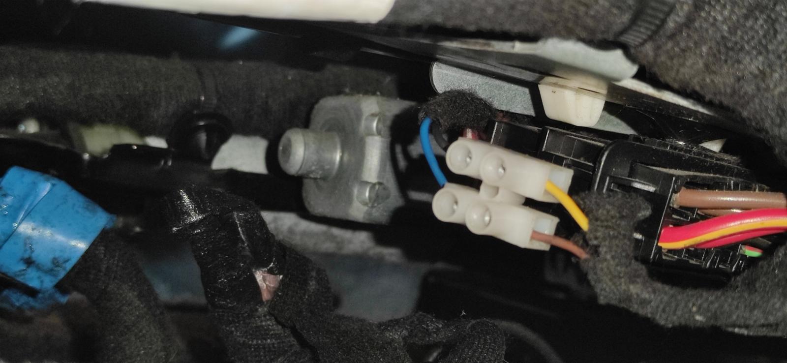

Je m'appelle Toufik des hauts de France et propriétaire d'un cayenne S v8 de 2004 avec comme défaut ce satané voyant airbag...

Qui pourrait me confirmer que sur la photo les fils sont bien reliés selon leur couleur car je souhaite les souder ?

Sur le site suivant, on parle de souder ensemble le bleu et le noir (et on fait ''sauter'' la prise)

Bonjour christiang78 et merci pour ton retour par contre j'ai retrouvé le câblage tel quel au niveau du domino et j'ai un doute sur les couleurs reliées (jaune + noir et le bleu + marron ) ??!!

Sur Pélican c'est une 911 pas un Cayenne.
Vire ce domino de m..... et soude les fils tels quels ton defaut devrait partir. :bye:

Les 2 connectiques jaunes sous le siège passager ont été soudées mais toujours ce voyant.

Il faut sûrement le faire disparaître au VCDS, ou tu as la connectique de l'autre siège qui est aussi en défaut. . :bye:

Oui tazer c'est justement ce que je pensais !!! Je vais faire l'autre côté d'ici peu aussi

Attention comme déjà expliqué , il y a deux connectiques sur les sièges avant !
Un devant avec les deux connecteurs jaunes et un autre derrière à vérifier .
