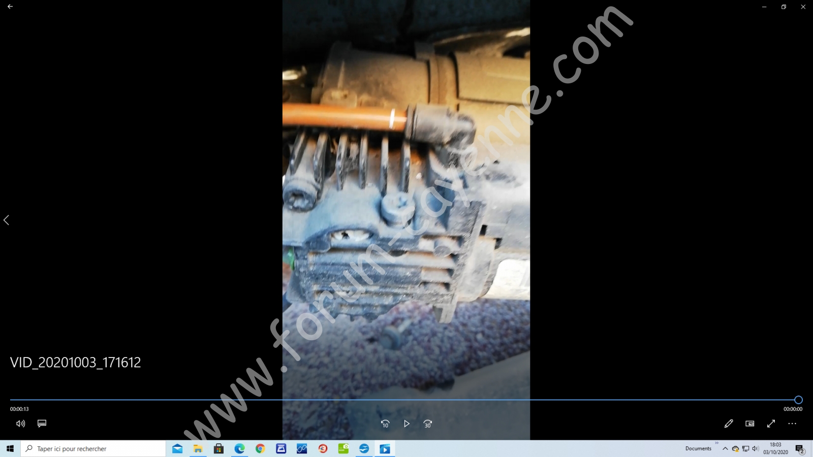

Messagepar cbjm83 » Sam 3 Oct 2020, 18:06
Bonjour a tous.
Me re-voila pas de chance, j'ai de nouveau un message concernant un défaut suspension.
J'ai donc démonté le cache sous la voiture pour voir et j'ai constaté un coude qui sort du cylindre du compresseur qui bouge.
Ma question est-ce normal ou non ?
D'avance merci.

Messagepar Tazer » Sam 3 Oct 2020, 18:46
Non ce n'est pas normal.
Si le coude bouge, il est cassé et vu qu'il est en plastique cela arrive.
À remplacer par un coude en alu.
Voir dans ma signature le lien Aliexpress :bye:

Messagepar cbjm83 » Dim 4 Oct 2020, 13:12
Merci beaucoup je vais commander
et profiter de remplacer le segment que j'avais déjà acheter
:lol:

Messagepar cbjm83 » Sam 17 Oct 2020, 19:53
Bonsoir a tous,
Je viens donc de démonter le cylindre du compresseur, le segment assez usé donc remplacé par un neuf ainsi que le coude commandé sur Ali express. Un grand merci à Tazer pour le lien, à peu près 11 euros.
Et miracle plus aucun message d'erreur suspension.
Je remercie toute les personnes qui m'ont aidé pour résoudre la panne.
j'ai également changé le ballast pour un identique marque et la même référence et ça marche, le seule petit problème c'est un message d'erreur "erreur system projecteur". Qui peut me dire ce que je dois faire ??
Par avance un grand merci.
