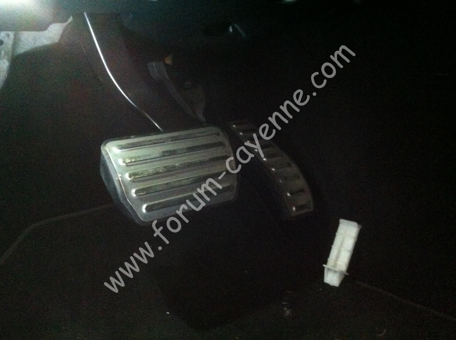

le seul souci est que je n'ai pas encore reussi a changé le relais qui est sous le volant.
J'ai bien enlevé la vis torx, mais au moment de declipser le capot, ça force, et j'ai déjà cassé une des deux agrafes longues.
je vais perseverer, quitte à racheter un jeu d'agrafes mais si quelqu'un a une idée...
compresseur demonté
une agrafe cassée

il faut tirer vers le siège
Re: compresseur suspension changé
Messagepar Bressan » Jeu 27 Aoû 2015, 13:05
merci pour cette reponse tres rapide, mais avant de tirer vers le siege, il faut bien défaire ce capot coté vis torx, et c'est là que ça vient pas...

tu déboite a l aide d un tournevis+chiffon l avant du capot(ou il y a la vis vers le siége) il y a 2 ou 3 agrafes qui le tienne.
ensuite tu tire vers le siège et c est tout.

Merci, effectivement , il fallait un peu tirer sur les agrafes de devant .
C'est fait , j'ai donc un compresseur ET un relais tous neufs.
