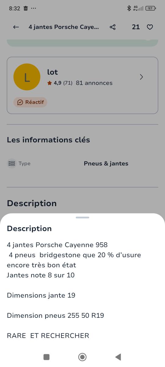

J'aimerais savoir si des jantes en 19 de 958 vont sur 957
Je viens de trouver des jantes de 958 et j'aimerais avoir ci il y a possibilité de les installer sur un 957

Sur les 957 V6 j'ai du 9j ET 60
Sur le bon coin j' ai trouvé du 8,5 ET 59 c'est un peu plus étroit mais ça devrait être ok
