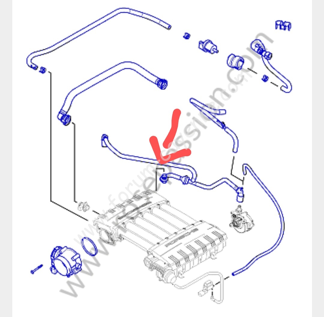

Ai passé le circuit d' admission à la machine à fumée et ai constaté une fuite sur cette durite, voir photo, cela pourrait il est la cause du code défaut ?
Code défaut en mémoire mais pas d allumage de voyant moteur au tableau de bord, m en suis rendu compte en cherchant à effacer les codes défauts générés par le remplacement du PCM par un poste Android, codes au passage impossible à supprimer définitivement.

Cette durite je l'avais réparée avec de la gaine thermo, la réparation tient c'est juste au niveau du gros truc au milieu que la fumée s'échappe.
Lors du remontage tout était ok je pense que le truc à du lâcher après, hasta la vista....après ce n'est pas la pièce la plus compliquée à changer...

Ça y est durite à dépression reçue et changée...
Plus de temps passé à démonter les caches autour du compartiment qu'à remplacer cette durite...
Moralité, ma réparation de fortune faites lors du remplacement du cache culbuteur n a pas tenue.
Effacement du code défaut.
Essai routier de 30 kms environ, et au retour passage valise et plus de code P12A2, un problème de plus de réglé.

Réf Porsche 95535557941
