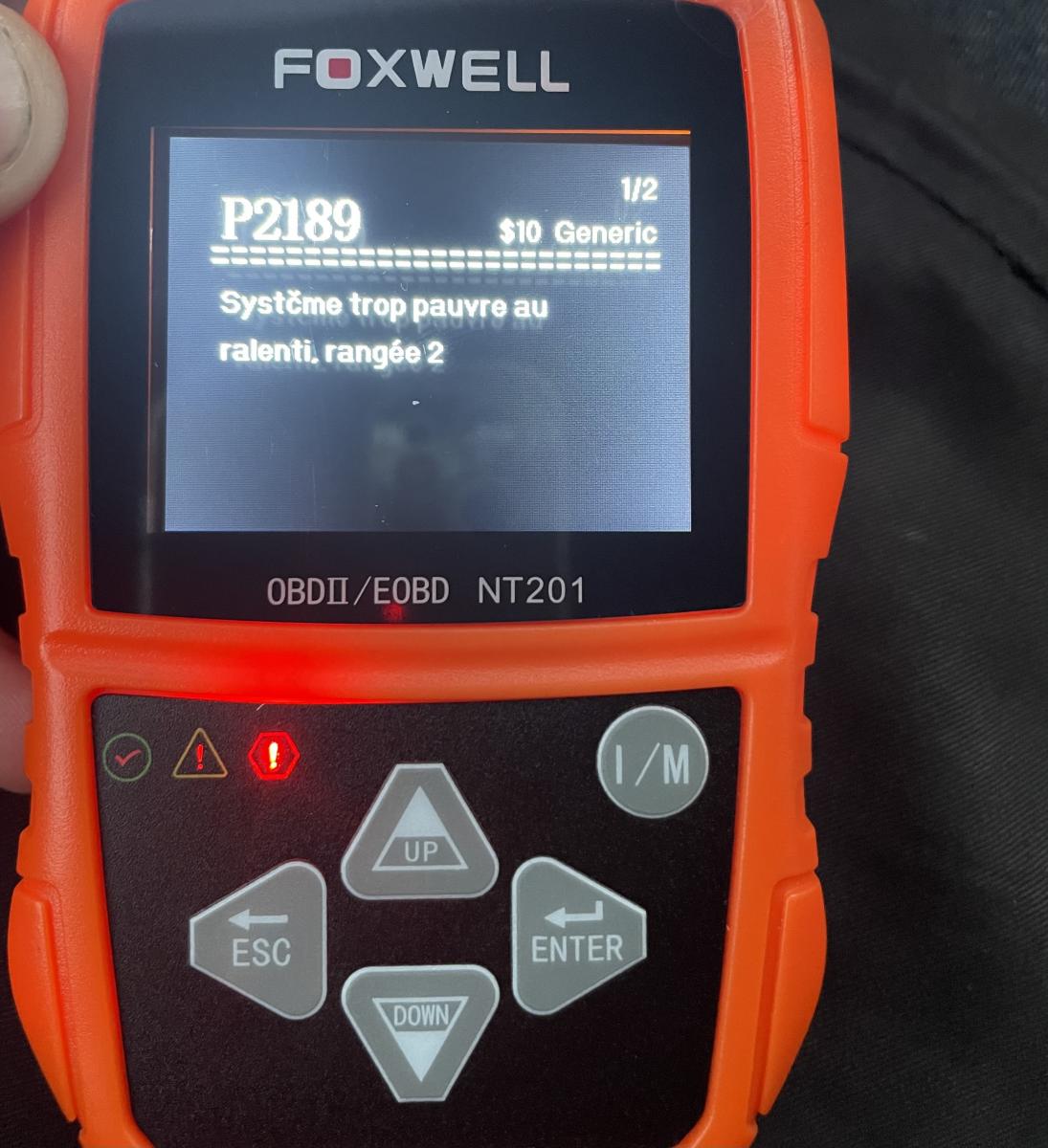

Messagepar number09 » Sam 20 Avr 2024, 11:35
En démarrant ce matin mon gros, j'ai le voyant moteur qui est resté allumé.
j'ai branché mon ODB et bim code P2189.
Mon gros est programmé ethanol.
L'ancien propriétaire m'a prévenu que parfois l'ethanol n'est pas assez riche alors le voyant moteur s'allume.
Je voulais savoir si c'est bien là que viens le problème. J'ai fait plein 20L de 95 et le reste E85.

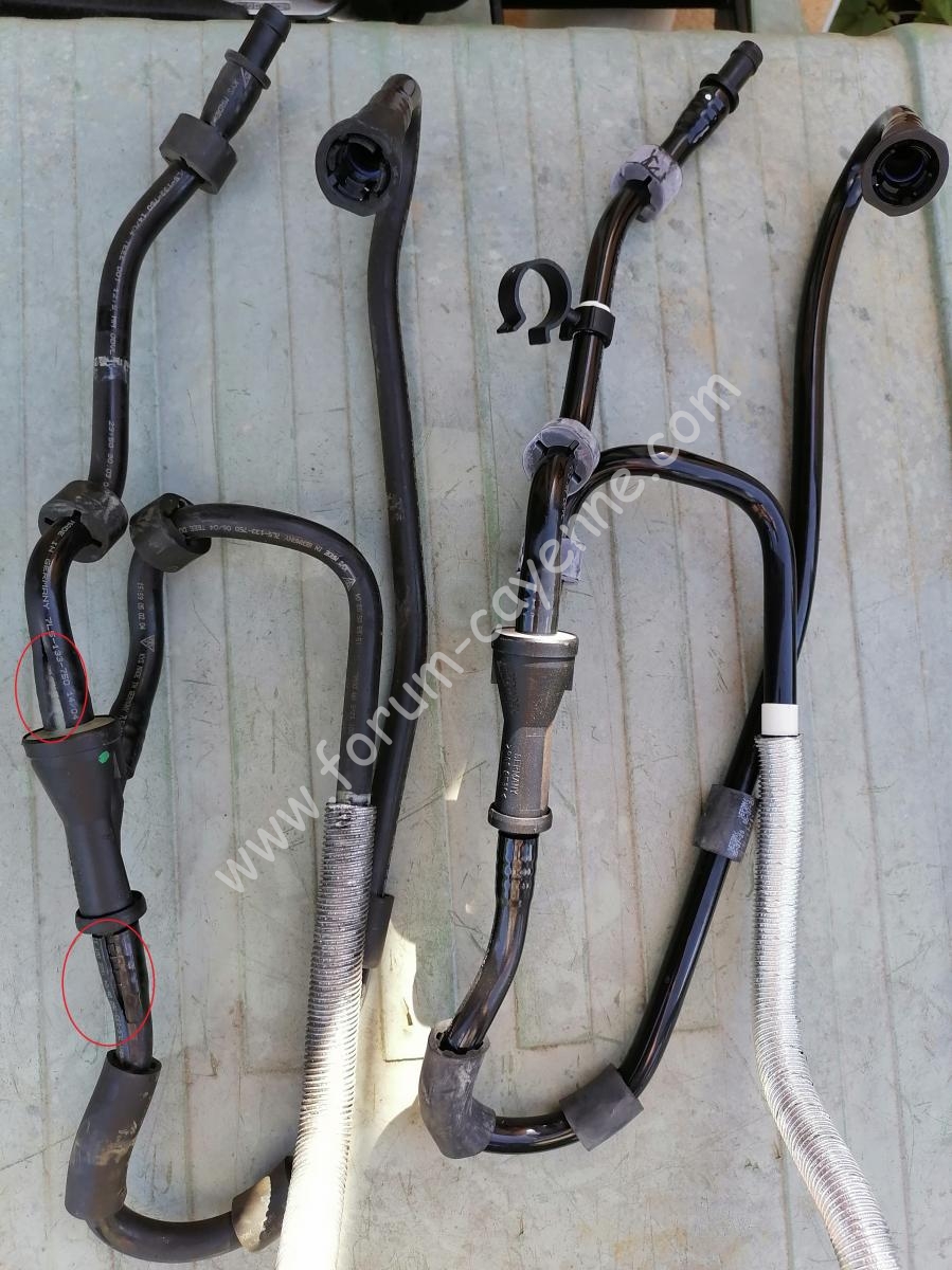

Messagepar Tof88 » Lun 26 Mai 2025, 19:07
J'ai exactement le même problème que toi et ce sont bien ces fameuses durites qui sont fendues.
Je les ai commandés hier soir chez rose passion. Je te tiens au courant dès remplacement :wink:

Messagepar Tof88 » Lun 9 Juin 2025, 19:45
C'est bon, les durites sont remplacées et plus de témoins ni de DTC Voici la photo des anciennes et des nouvelles. C'est sans appel...
Par contre, faire attention aussi à la durite qui se trouve en bas du tablier à droite. Elle était fendue aussi...

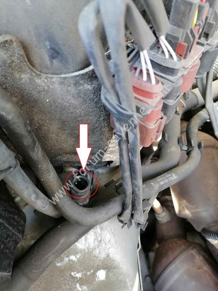

Re: code erreur P2189
Messagepar bip74100 » Dim 21 Juin 2026, 20:47
Hello
J'ai eu exactement la même chose avec les code P2177, P2179, P2187,p2189,
Cette durite était complêment fissuré (perte de puissance et moteur en mode dégradé).
Le remplacement de cette durite a solutionné ces quate code d'erreur.
