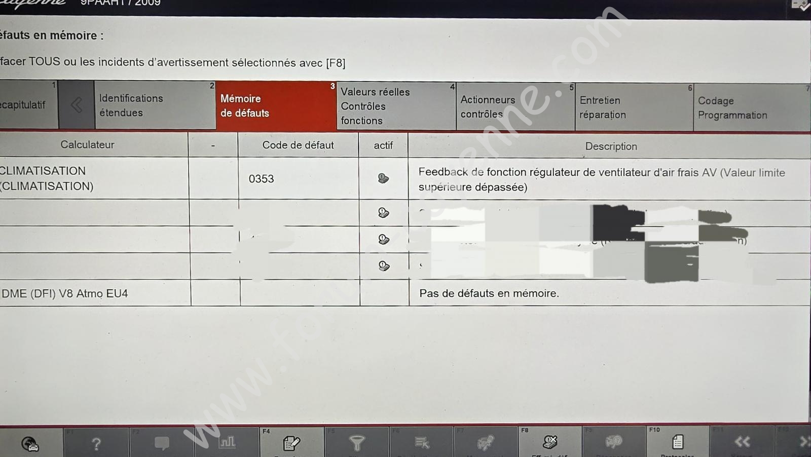

Messagepar Steph973 » Dim 4 Jan 2026, 08:41
Bonjour tout le monde
Savez vous ce que c'est ce défaut 0353 Freedback svp
Sachant que j'ai bien du chauffage la ventilation fonctionne bien
Merci pour votre aide

Messagepar Marc-Antoine » Dim 4 Jan 2026, 09:37
le calculateur de clim reçoit un retour électrique anormal du ventilateur habitacle avant.
Causes possibles
Régulateur de soufflerie fatigué (le plus courant)
Moteur de ventilateur encrassé (poussière, feuilles)
Filtre habitacle colmaté
Source Renntech

Messagepar Steph973 » Dim 4 Jan 2026, 09:48
Bonjour Marc-Antoine
Merci pour ta réponse
C'est sa que tu appel regulateur de soufflerie ????

Messagepar Marc-Antoine » Dim 4 Jan 2026, 09:58
Selon pelicanparts oui
Ici un lien encore
https://charm.li/Porsche/2005/Cayenne%2 ... de%200353/Image

Messagepar Steph973 » Dim 4 Jan 2026, 10:11
Bon ba on va commencer par changer cette pièce le.prix n'est pas excessif on va alle au plus simple :lol2:
