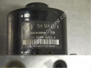

Messagepar isxm » Sam 18 Jan 2014, 08:49
Donc le bloc abs est en défaut , ref vw 7L0614111H , dès que j ai un moment je vais regarder de plus près
Sans maîtrise , la puissance n'est rien ...

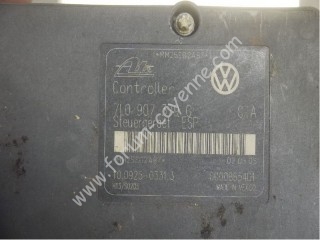

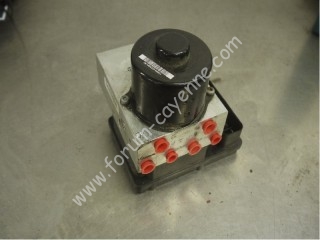

Messagepar isxm » Sam 18 Jan 2014, 08:52

Re: Code défaut 1276 voyant psm et abs permanent
Messagepar Nico62 » Sam 18 Jan 2014, 09:00
C'est surprenant, ça tombe rarement en défaut :blink: . Je crois que tu es le premier
Messagepar jantonin » Sam 18 Jan 2014, 09:15
Bonjour,cela a été changé sur le mien par l'ancien propriétaire .
La référence porsche est 95535595512.
Le prix fait peur.
