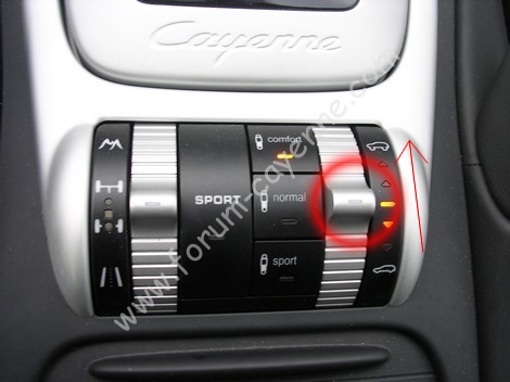

Côté PASM, vous dites qu'il faut verrouiller le système avant de le lever.
Je dois changer mes pneus bientôt et j'aimerais connaitre la procédure car j'ai vu Filou le faire mais je dois avouer que j'ai pas look comment il a fait :???:
Et ça se déverrouille comment après?

Nico il suffit de pousser vers l'avant cette manette, 3 secondes de mémoire et l'affichage du tableau de bord t'indiquera la désactivation.
Pour le réactiver, il te suffit de rouler un peu.
