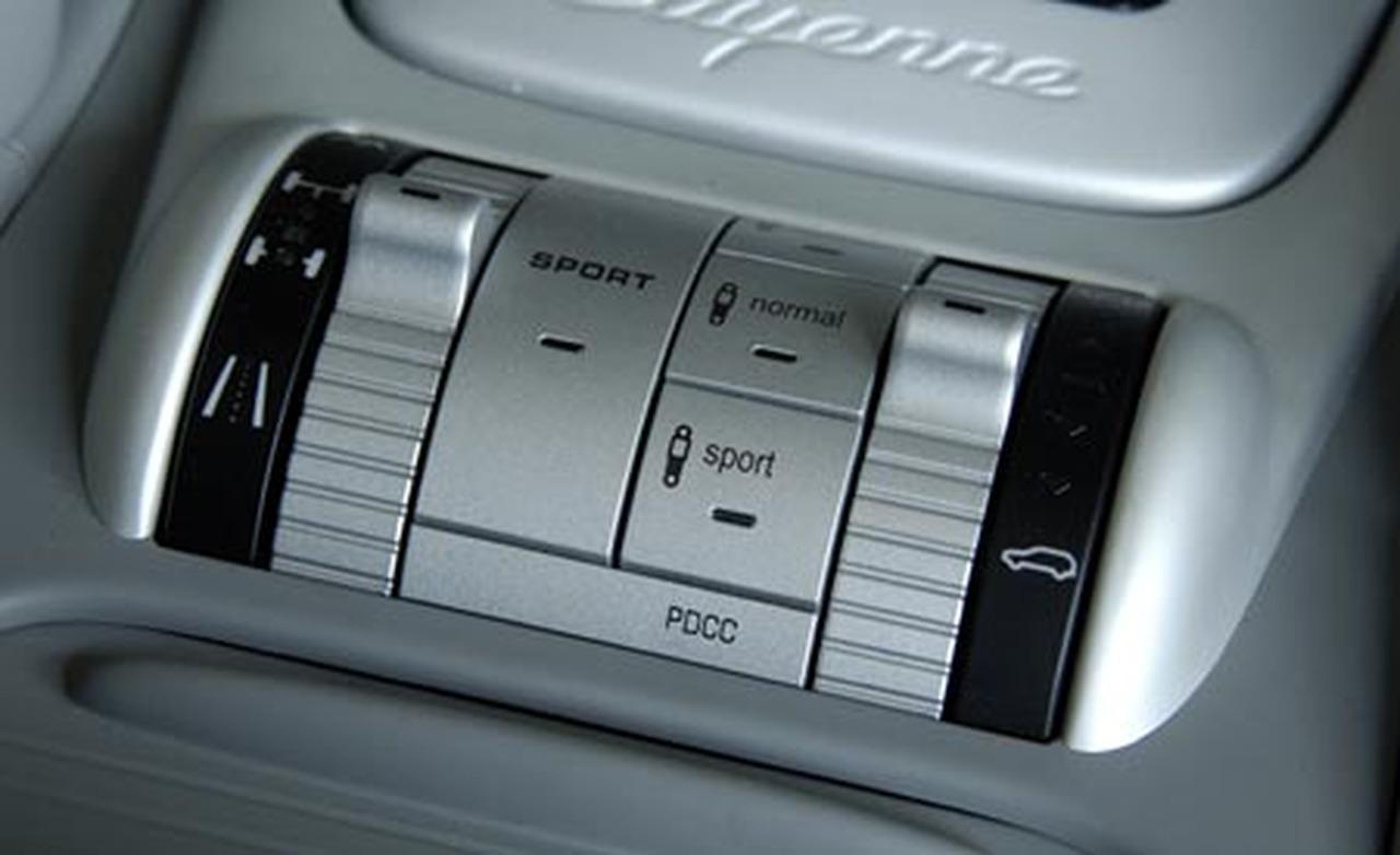

As tu le pdcc :??:

Taxicayenne a écrit:As tu le pdcc :??:
tel un beuleuleu c est quoi le PDCC , :roll:
Re: Chassis defectueux
Jeu 25 Mai 2017, 00:04
C'est le must en terme de stabilité tu vires à plat !
Tu reconnais car vers le PASM tout est en alu et c'est marqué dessus
Jeu 25 Mai 2017, 00:05
Porsche Dynamic Chassis Control (PDCC)
Jeu 25 Mai 2017, 00:06
Voici un exemple Image
