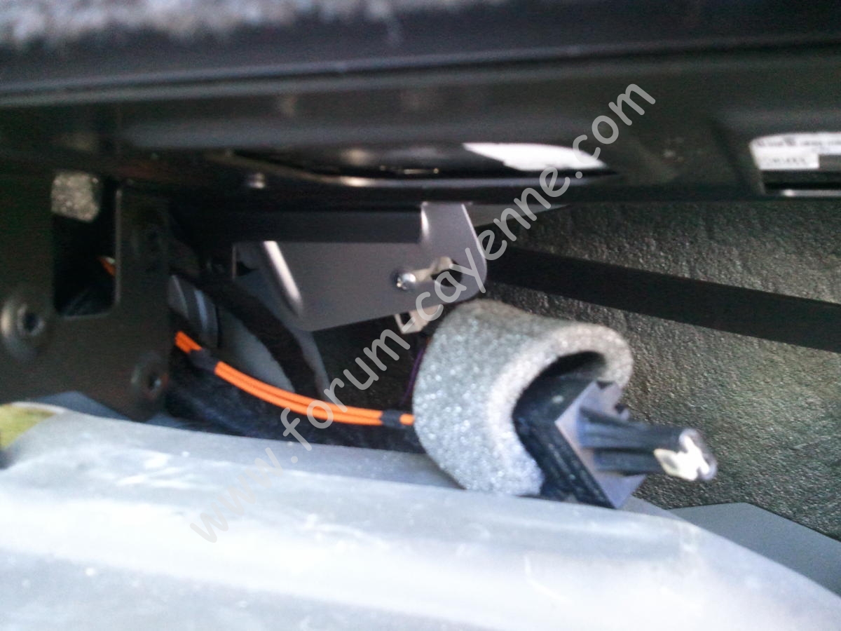

C Bin j'ai le chargeur un de vous aurait la photo des prises qui ce branche sur le chargeur j'ai quelques prises seules a l'endroit du chargeur merci d'avance

Re: Chargeur cd
Messagepar francouai » Lun 22 Déc 2014, 09:14
cayenne92 a écrit:C Bin j'ai le chargeur un de vous aurait la photo des prises qui ce branche sur le chargeur j'ai quelques prises seules a l'endroit du chargeur merci d'avance
de ce coté, au fond, tu trouveras DEUX prises.
La permiere est la boucle optique et un peu plus au fond derriere, le connecteur carré noir pour la commande/alimentation 12volts.
confond pas avec les prises qui sont en bas a droite qui servent pour autre chose.
Re: Chargeur cd
Messagepar cayenne92 » Lun 22 Déc 2014, 09:58
Merci François c bon grâce a tes photos, j'ai trouvé les prises, il y a juste le pont de la fibre à enlever pour mettre sur le chargeur et l'autre prise d'alimentation .

Re: Chargeur cd
Messagepar cayenne92 » Lun 22 Déc 2014, 12:00
Je viens de finir la pose du chargeur alors pas besoin de valise le pcm l'a reconnu de suite et tout fonction a merveille et tout ça pour 100€ sur le bon coin .
