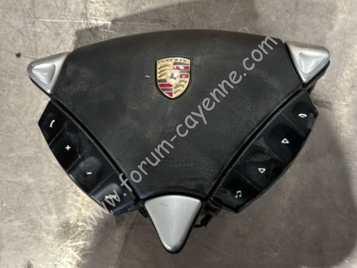

Le logo d origine

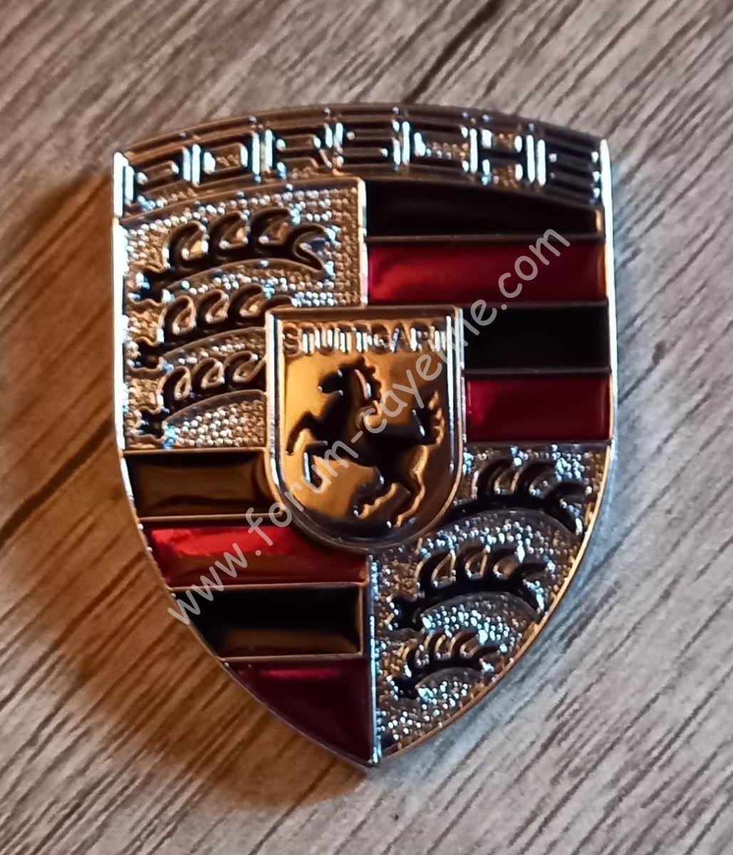

Et son remplaçant

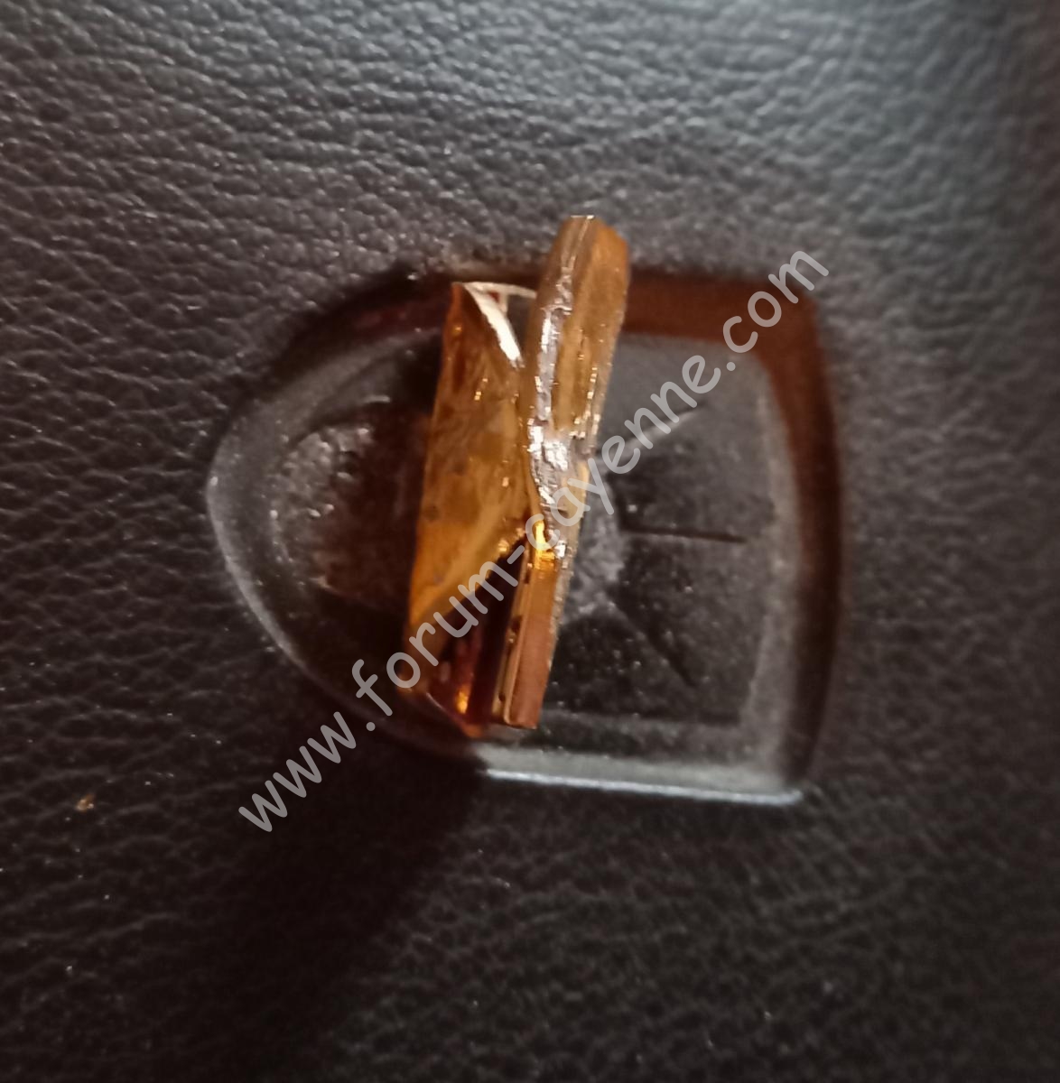

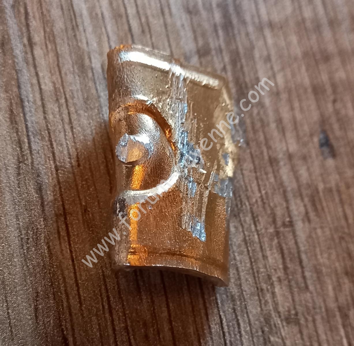

On commence par replier le logo d origine en passant le tournevis plat en dessous en plaçant le chiffon dessous pour préserver la partie mousse du volant , le but étant de relever le logo afin de pouvoir passer le bec de la pince dessous, d abord en bas en effectuant un replis de la pièce, puis la même chose en haut pour dégager le plus de place possible pour pouvoir couper le rivet central à la dremel .

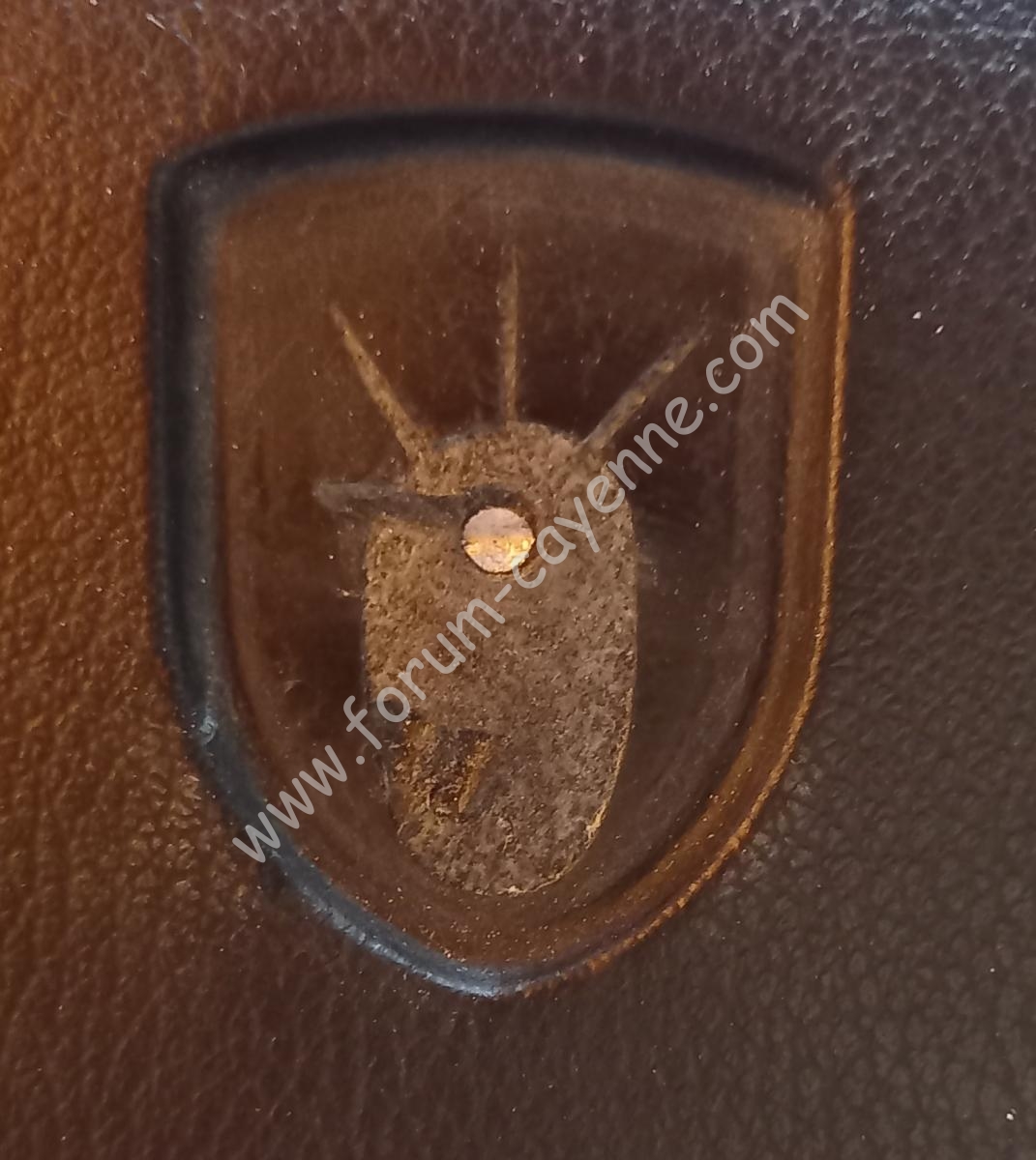

Et on coupe le rivet
Il reste à bien nettoyer l emplacement du logo car le nouveau se colle au double face , pour cela j ai utilisé un coton tige et du nettoyant freins
Il ne reste plus qu'à coller le nouvel emblème

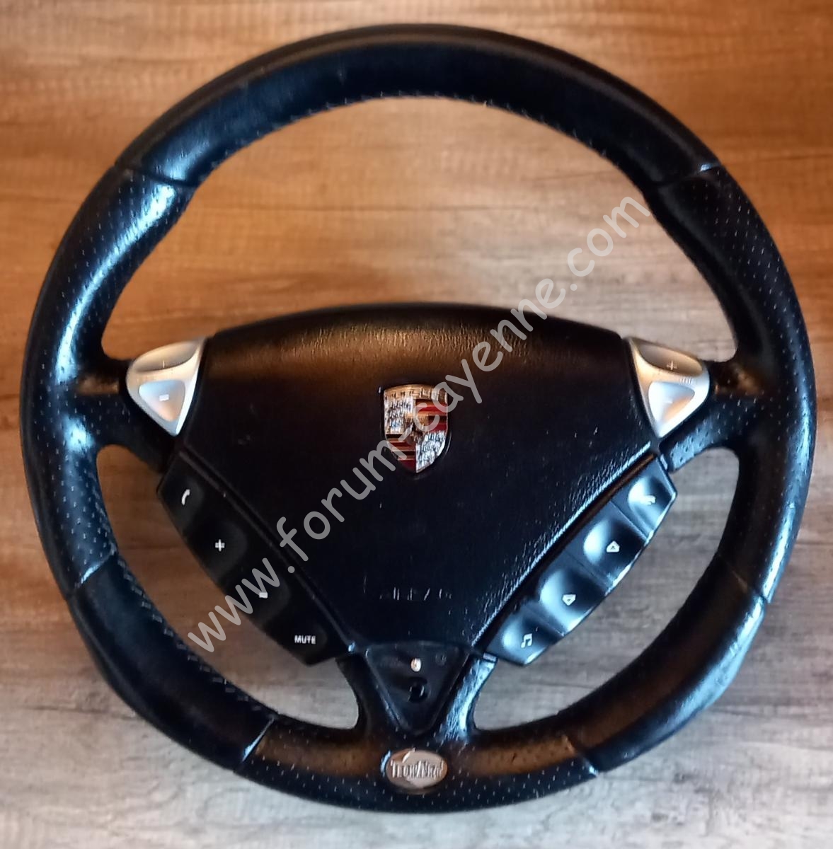

Voici ce que ça donne sur le volant ( il me reste à changer le petit triangle du bas avant de le monter sur ma voiture)
