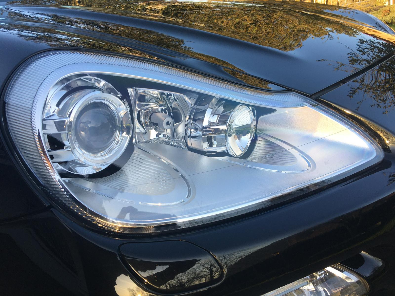

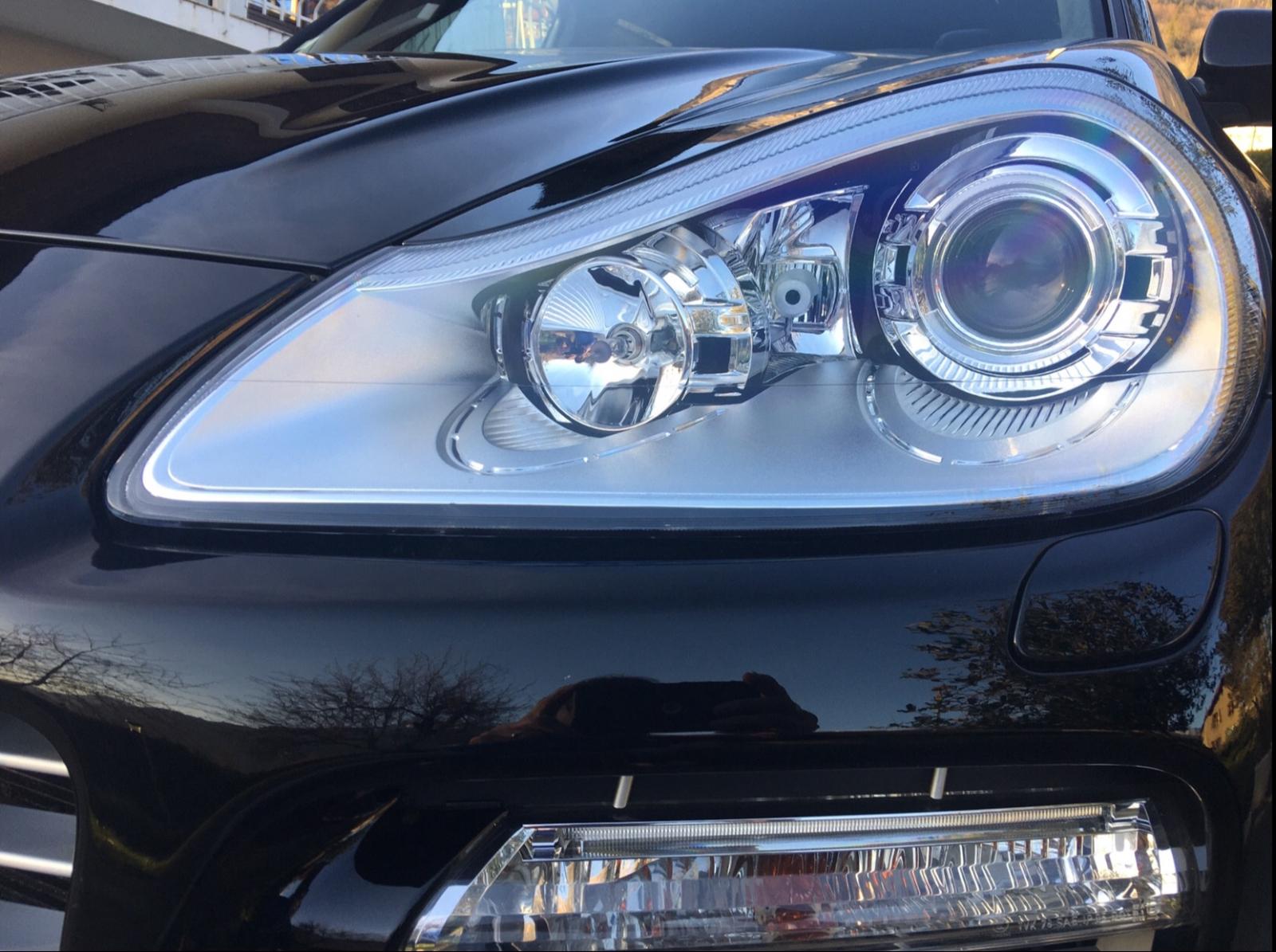

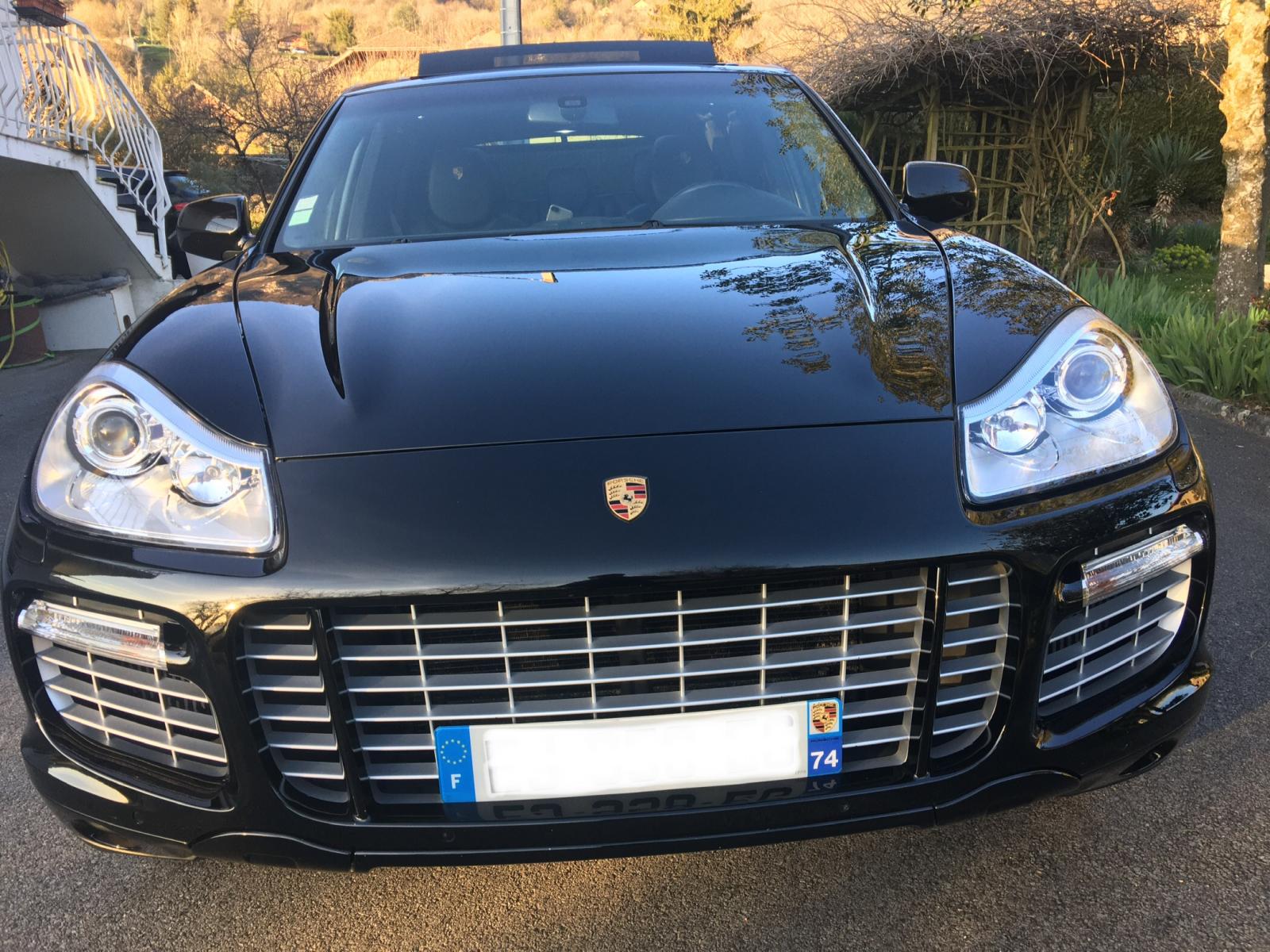

Voilà c’est fait.
Commandé chez Ali le 9, reçu le 27. (Prix entre 100 et 150€ la paire).
Qualité apparente parfaite. Durabilité à voir dans le temps...
Ça met un sacré coup de jeune au gros.

Sinon Laurent beau taf c'est nickel.
Au niveau qualité, il y a même les minuscules liserets intérieur comme sur ceux d'origine.
Cela ne m'étonnerais pas que Porsche se fournisse en Chine pour ce genre de pièces. :bye:
Re: Changement optiques
Dim 28 Mar 2021, 21:15
Oui, fort possible pour Porsche, car à première vue, identique à ceux d’origine.

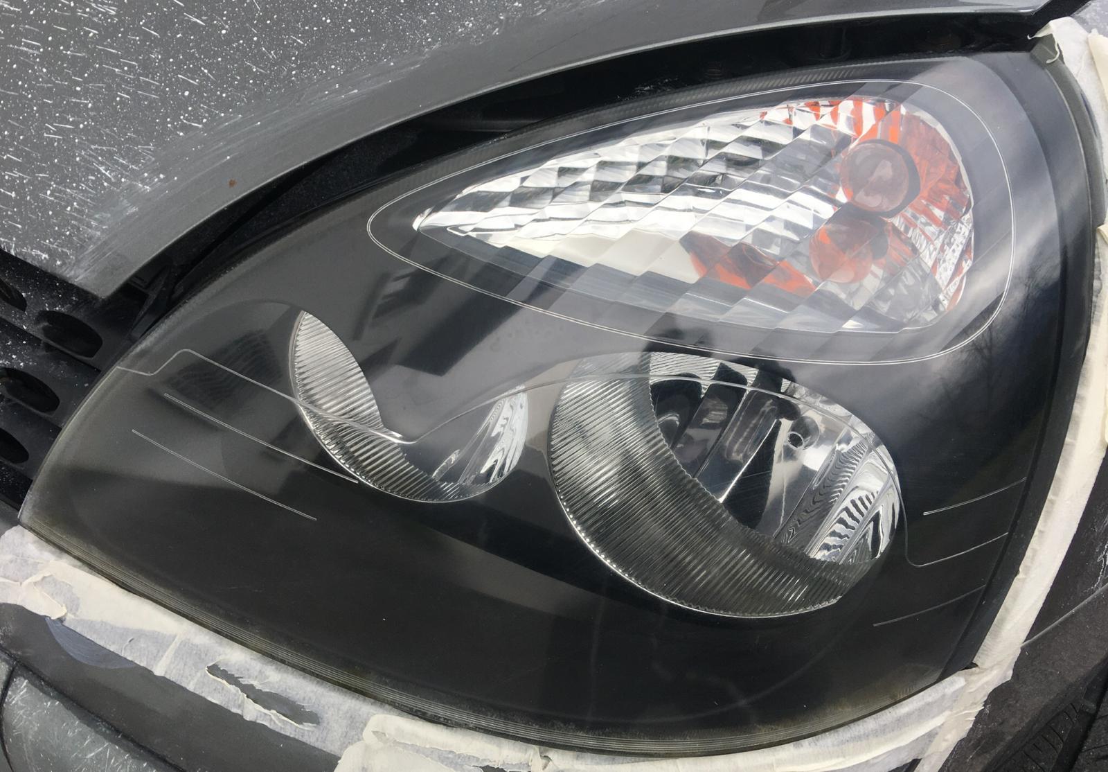

Sinon ça ce fait sans trop de difficulté. (2 heures pour retirer les deux).
L’avantage, le prochain changement sera beaucoup plus facile car j’ai supprimé la cornière dans laquelle les vitres sont encastrées et remplacé par un mastique noir au pistolet.

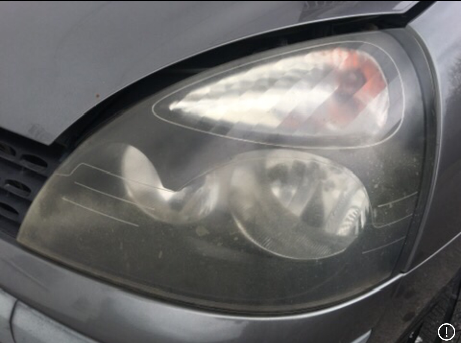

J’ai tenté en vain de poncer (400, 800, 1200, 2000...) , et vernir l’extérieur.
Il s’avère qu’il y avait aussi un défaut à l’intérieur sur une petite zone. (Est-ce la chaleur de la lampe qui a fini par ternir la face interne?)
J’ai donc démonter la vitre et au final, après plusieurs tentatives de ponçage... le résultat ne m’a pas convaincu.
Et je ne regrette pas mon achat, car à comparer les anciens des neufs, c’est le jour et la nuit, si je puis dire.
Mais si tu n’as que l’extérieur jaunie, ça vaut effectivement la peine de réaliser une restauration qui sera toujours plus économique et moins compliquée qu’un changement. :bye:

A l’abrasif a l’eau je commence au 240 quand le phare est bien attaqué et je fini au 3000 ou 6000.
Ensuite j’utilise un polish
Ensuite je fini par une polymérisation de l’optique sinon dans 6 mois ou 1 an votre phare aura de nouveau jaunit. Car le ponçage enlève une couche , qui sert de film anti UV.
Disons avec la polymérisation vous avez 1 an voir 2 ans tranquil si elle dort en garage.
Selon les optiques les tarifs tournent de 40€ à 80€ les 2 optiques.
Il y a des carrossiers qui vernissent l’optique après restauration aussi pour que ça tienne dans le temps . Mais selon si l’optique chauffe (non xénon) le vernis finira par jaunir.
Beau boulot ton changement de vitre. Ça reste le mieux à faire en espérant que ça tienne aussi bien dans le temps qu’une vitre d’origine.
