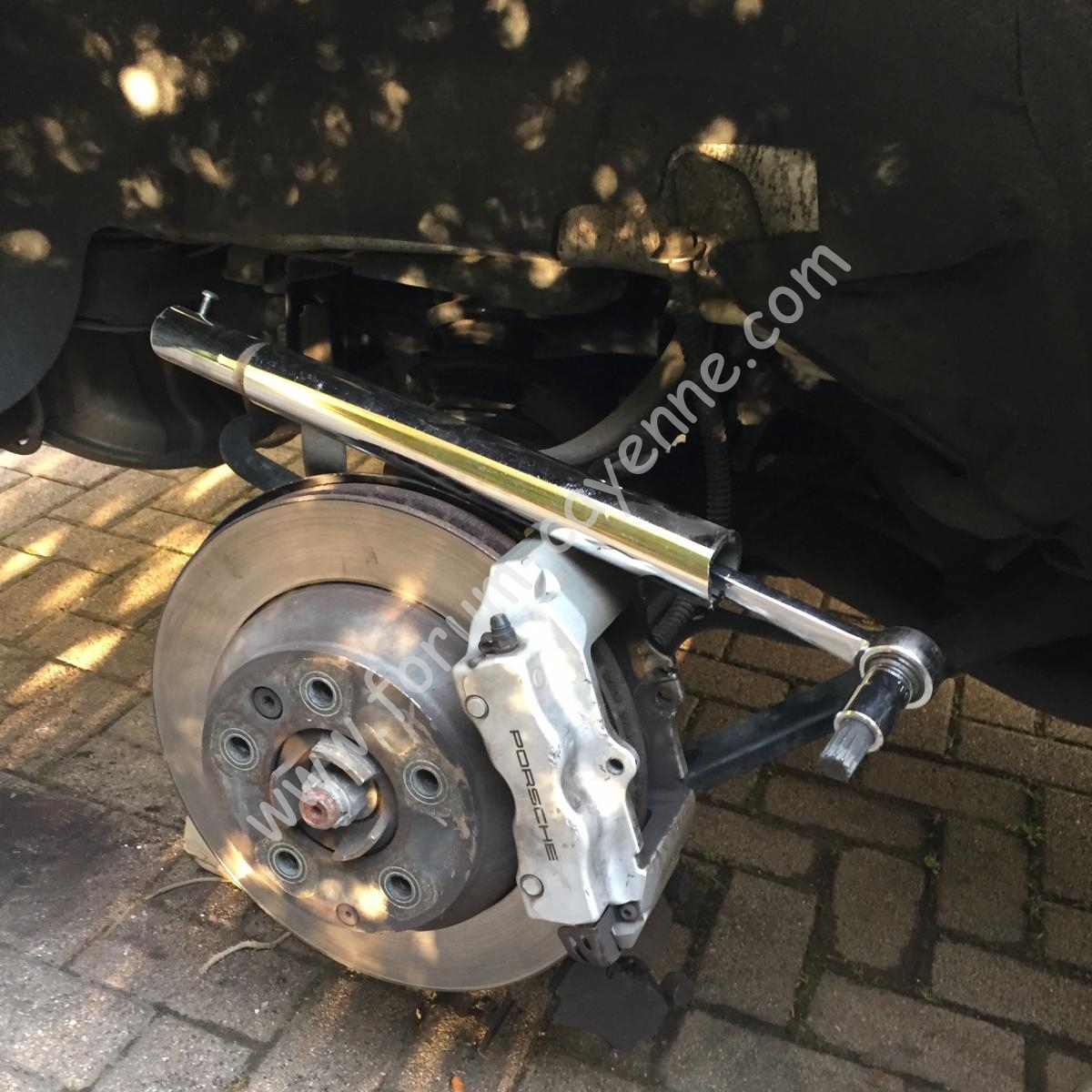

Messagepar GOYARD » Sam 1 Nov 2014, 08:22
ca y est c'est fait! :bravo:
merci à tous pour les diverses infos,, autos, etc
Petite remarque: ne pas confondre outils tord et outils XZN, l'empreinte est legerement différente , et dans ce cas precis ou il faut quand meme exerercer une bonne force sur les vis , l'empreinte exa

Messagepar GOYARD » Sam 1 Nov 2014, 08:30
Petite remarque: ne pas confondre outils tord et outils XZN, l'empreinte est legerement différente , et dans ce cas precis ou il faut quand meme exerercer une bonne force sur les vis , l'empreinte exacte est necessaire :dieu:
un petit conseil , si les vis ne veulent pas en venir à bout , pensez à mettre une rallonge à la clé

Messagepar GOYARD » Sam 1 Nov 2014, 08:44
au fait j'avais oublié... la douille XZN m16 est mâle , ça peut paraitre idiot , mais cela vous évitera d'acheter comme moi , tout un jeu de douilles femelle! bon ,ce n'est pas grave ,le prix de revient de l'opération , 620 euros compense largement(devis du cp 1850 euros) :malades:
