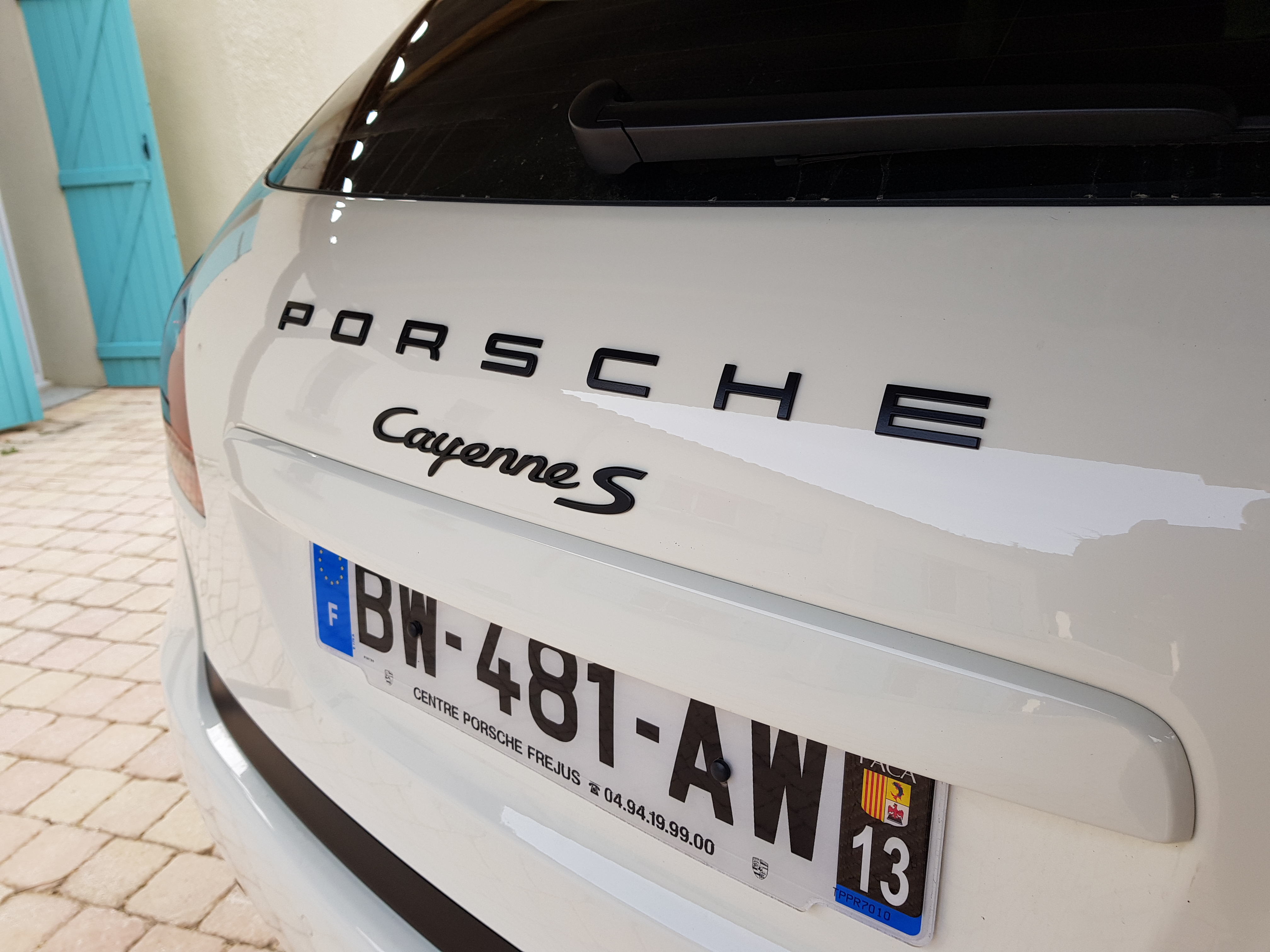

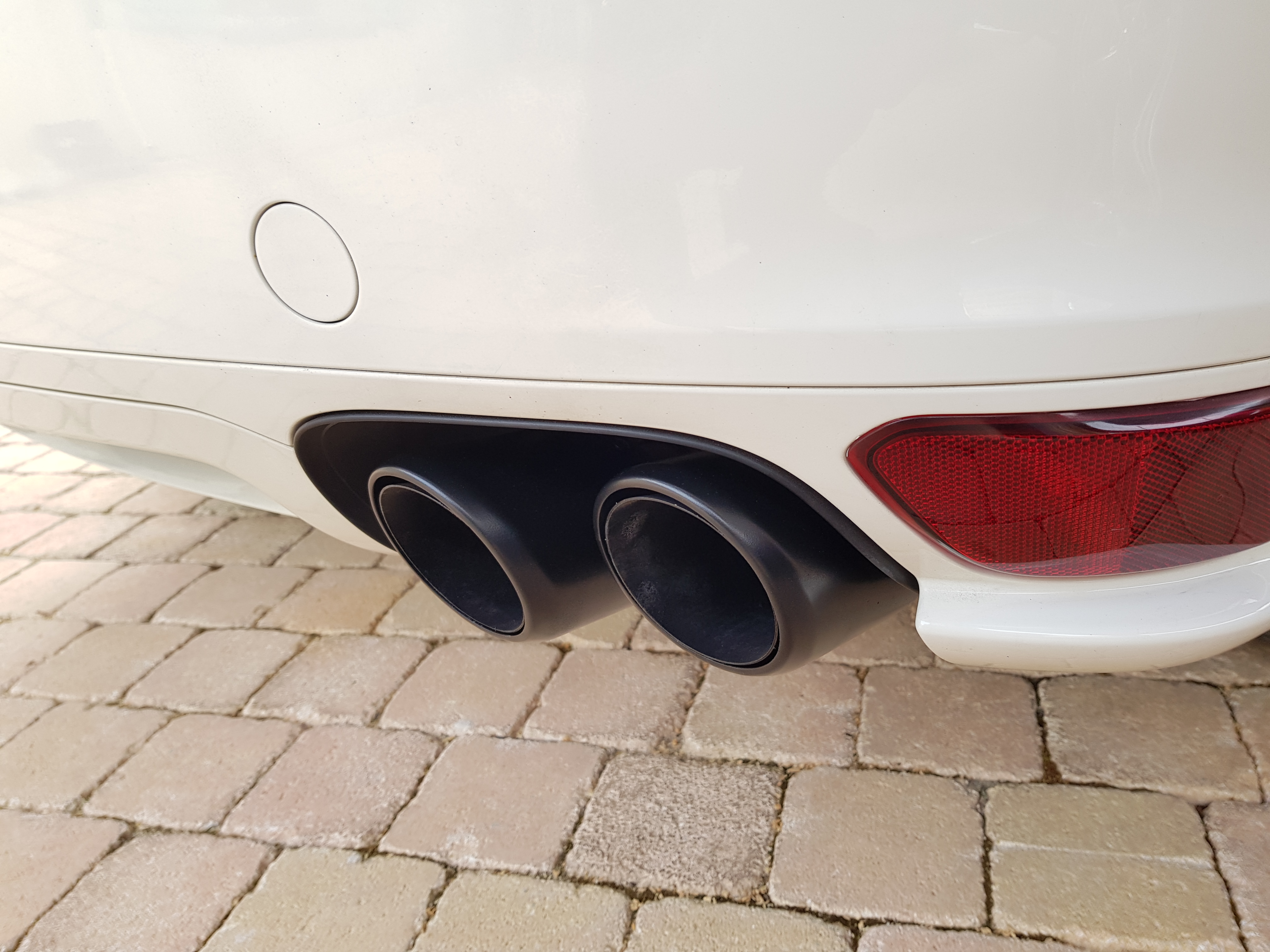

Messagepar matt65 » Sam 20 Avr 2019, 09:04
Salut
j'essaie de pas laisser des discussions sans retour d’expériences.
Alors j'ai fait mes logos au Plastidip, j'ai fait aussi mes embouts d’échappements. c'est relativement facile et le résultat est parfait. Je conseille vraiment de faire comme ça, plein de tutos sur Youtube bien expliqués.

Re: changement couleur logo et +
Messagepar Exaf » Sam 20 Avr 2019, 11:43
Ouais, c'est quand-même plus sympa que les chromes
Exaf
Messages: 2247
Enregistré le: 5/02/17
Localisation: Midi-Pyrénées
Cayenne: 957 GTS
Messagepar LULU13 » Sam 20 Avr 2019, 11:51
C'est chouette Math :bravo:
Ça le change en mieux. :win:

Messagepar Bruno83 » Sam 20 Avr 2019, 17:05
Tu as fait les embout d'échappement au plastidip ???? Ça chauffe pas ?????
Messagepar matt65 » Sam 20 Avr 2019, 17:44
Bruno83 a écrit:Tu as fait les embout d'échappement au plastidip ???? Ça chauffe pas ?????
Plastidip garantissent jusqu'à 120 degrés je crois. De plus la partie que j'ai peinte n'est pas directement le tuyau d'échappement mais plus une tôle esthétique rivetée autour, ça chauffe donc très peu.
Merci pour les compliments. C'est top et en plus et surtout retour à l'origine très facile.
Messagepar BURN » Sam 20 Avr 2019, 20:40
J’avoue être surpris aussi par les embouts d'échappements :etrange:
J’aurais peur que ça chauffe et prenne feu, c’est pas ininflammable comme produit.
En tout cas beau boulot, ça rend très bien.
Messagepar matt65 » Sam 20 Avr 2019, 21:08
Je vous tiendrai au courant. Mais la température d'auto inflammation ne sera jamais atteinte. Donc zéro risque de feu.
Par contre la peinture peut peut être se détériorer.
