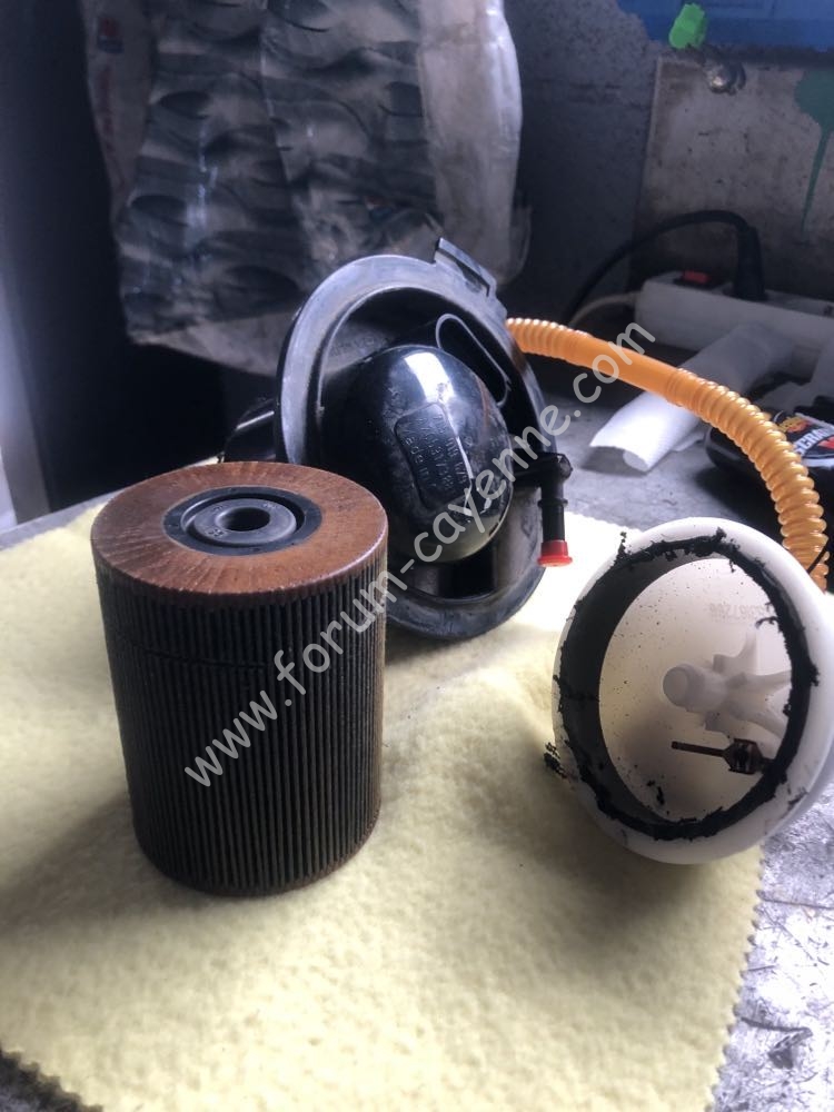

Voilà bride changée.
Vu l’état du filtre, ce n’était pas du luxe.

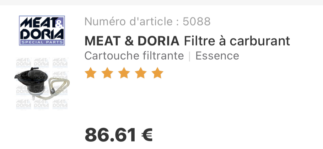

Laurent bonjour, je recherche aussi à changer ma (bride) filtre a carburant.
Plus de 140Mklm et toujours d'origine, donc il est grand temps.
Je trouve des brides de 40€ a 170€ je ne sais plus quoi acheter, tu aurais un lien ou une adresse pour voir ce que tu as pris.
Merci a toi.
Sam 8 Avr 2023, 05:34
Même question, je pense remplacer ce fameux filtre donc est ce que ce sont les mêmes pour tous les modèles ou faut-il l'acheter pour être sur de la qualité du produit ?

Commandé chez Autodoc en 2021.
Les prix ont flambé vu le tarif aujourd’hui.(134,94€)
Il existe des brides qui se démontent, permettant le changement uniquement du filtre papier.
Mais je n’ai plus en tête ou la trouver.

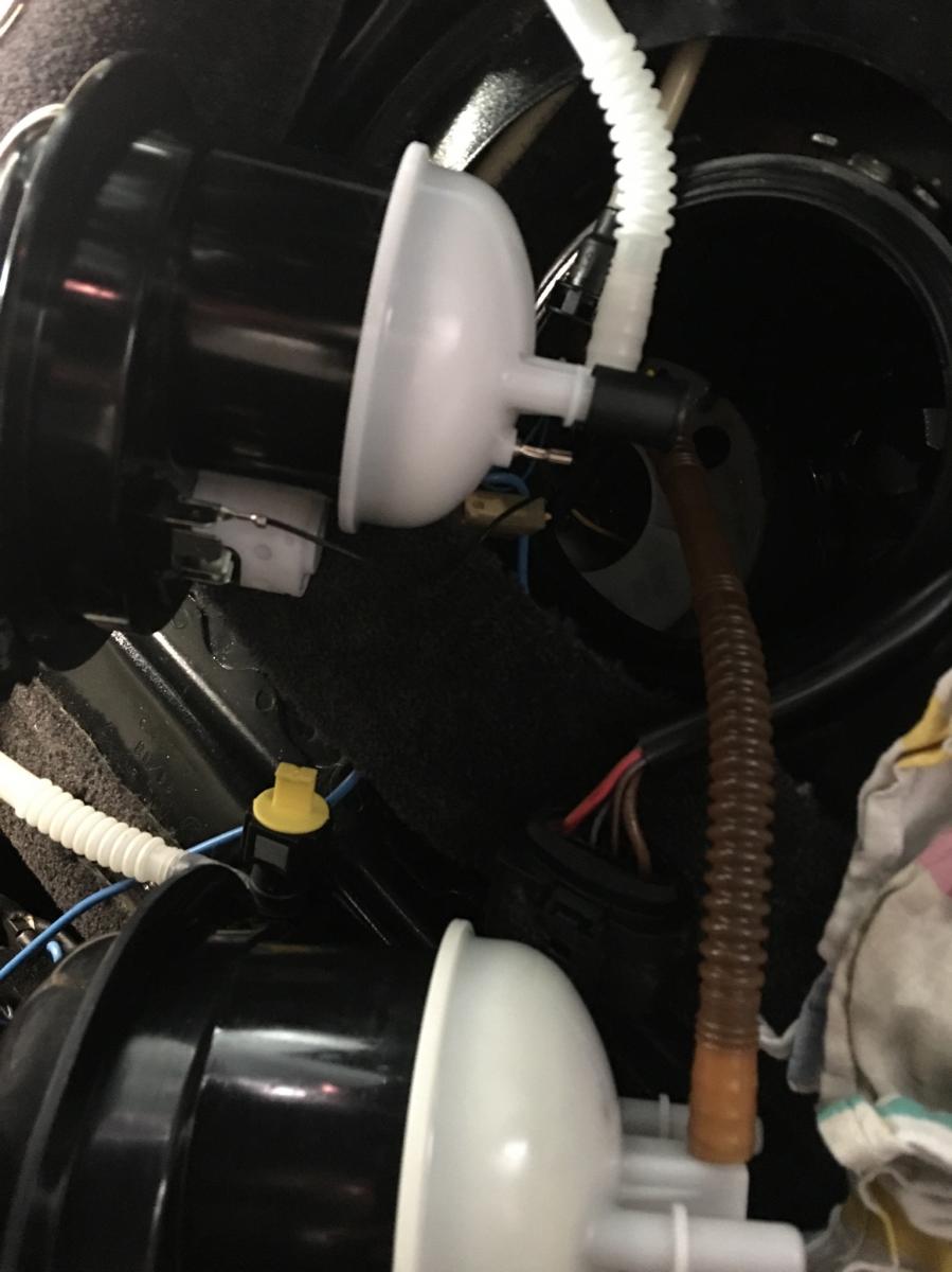

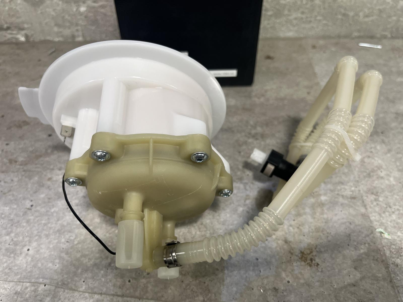

Bon voilà moi c'est fais, pas sans mal mais c'est fais.
Il faut pas être pressé et surtout faire les choses proprement. Deux bonnes heures mais je crois que ça en valais la peine.
La pièce commandez sur Ebay pour moins de 40€ est plutôt de bonne facture, identique a l'origine. La seule grosse différence est le tuyau qui vas a la pompe coté passager qui est un peu plus rigide, sinon pas d'autre modif a faire les tuyau ce raccorde correctement.

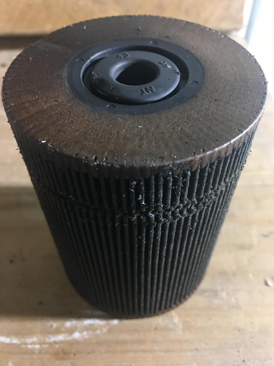

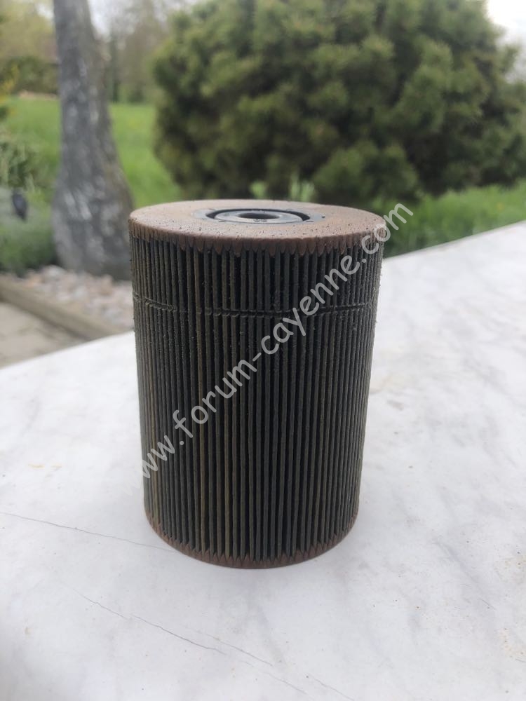

Voilà la gueule de mon filtre après 140Mklm, je précise que le réservoir est quand a lui nickel et que je roule au 98.

C'est démontable pour accéder au filtre "papier" ou bien tu l'a cassé pour l'ouvrir?
Ven 19 Mai 2023, 18:50
Il l'a découpé, ça ce voit sur les photos.
Il a du commander un modèle qui s'ouvre en remplacement.

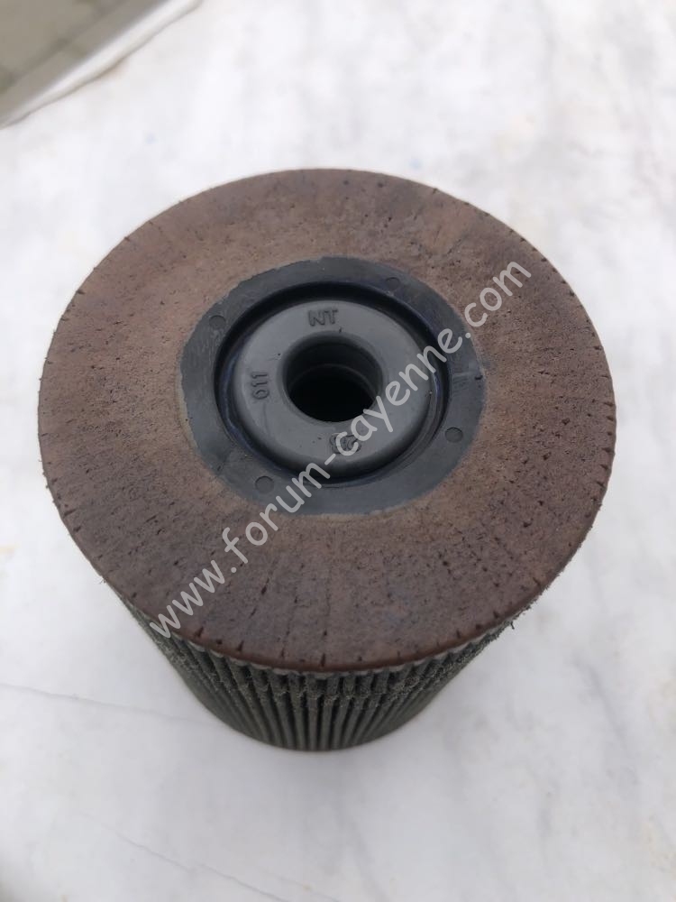

Je viens de remplacer le filtre à essence à 132500km. J'ai fait une autopsie à celui d'origine qui était d'aout 2008 et qui n'était pas démontable, le filtre est comme sur les photos, noir. Je le remplacerai dans 40 ou 50000 km, j'en ai vu autour de 20€ sans trop chercher. Sur aliexpress il y en a à 2€ mais faut en acheter 500, ça fait beaucoup.

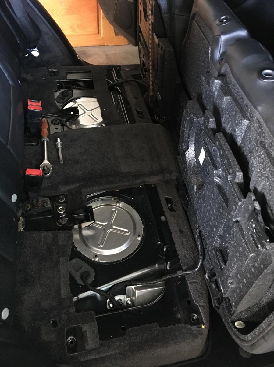

Sam 31 Aoû 2024, 16:57

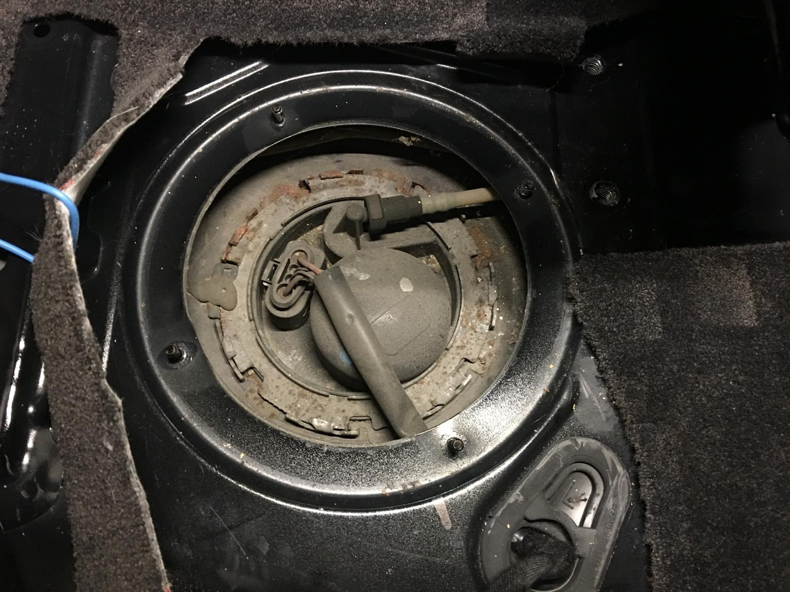

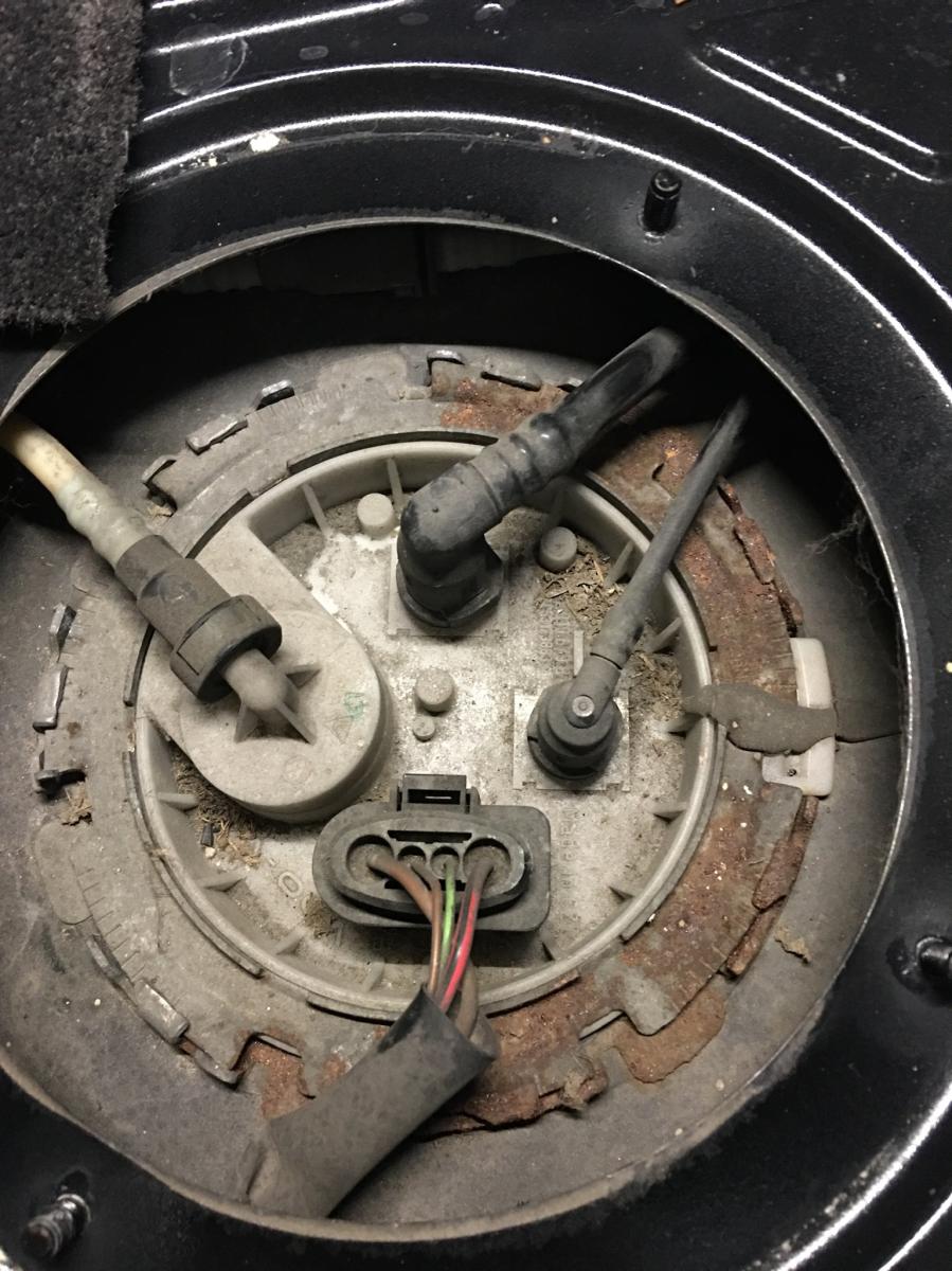

Voila, nouvelle bride changée.
Redémarrage nickel.

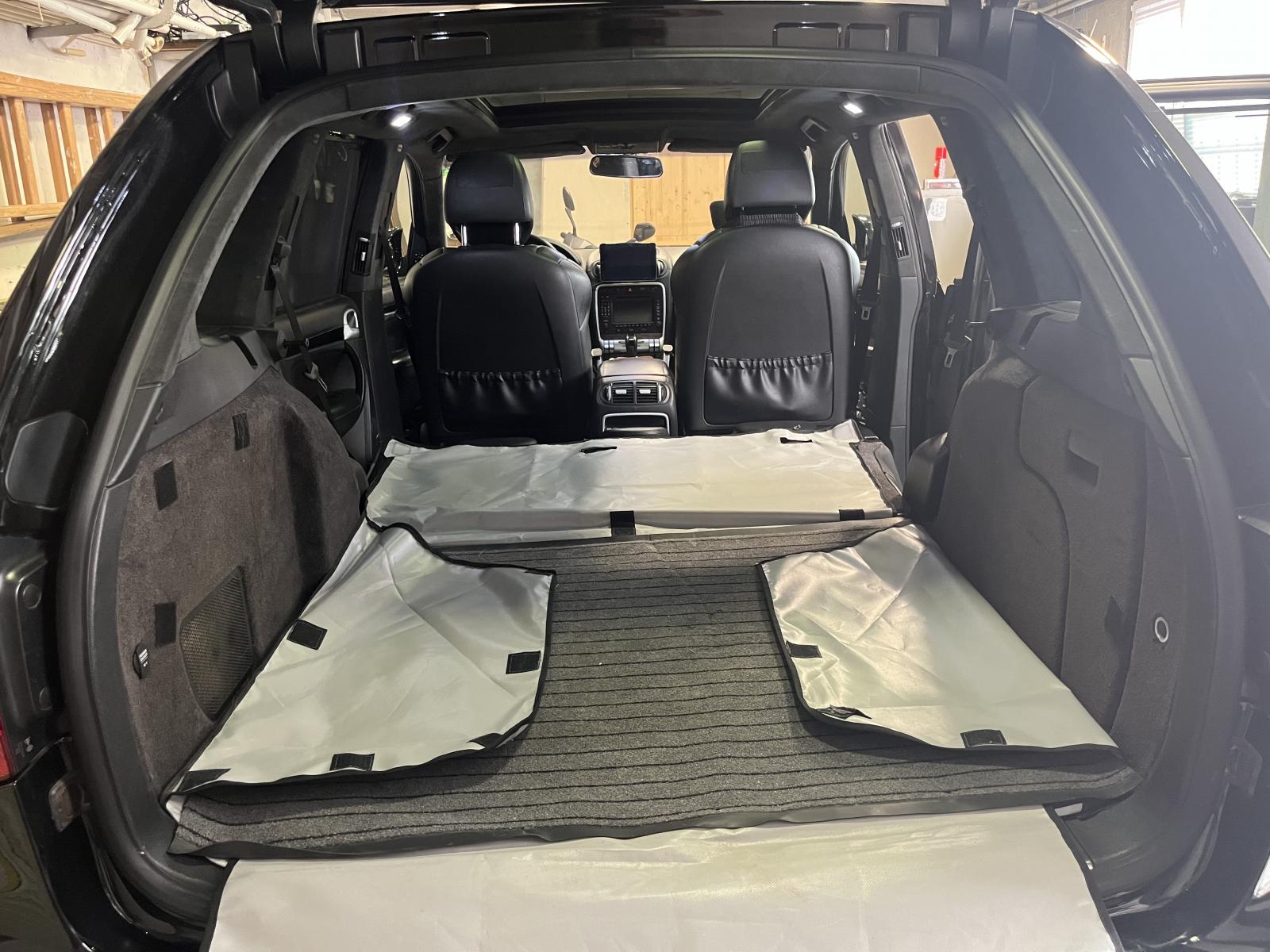

J’en ai profité pour retirer l’assise arrière et prendre quelques mesures car un possible projet en tête.
A suivre… (dans un autre poste).

Lun 1 Sep 2025, 10:47
Les moquettes sont comme ça d’origine sur les 957, tu n’as rien à découper.
Ce sont les 955 que tu dois découper la première fois.
