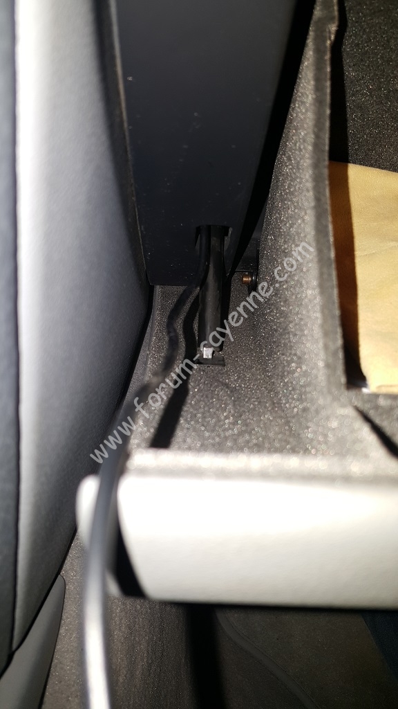

- faire glisser le câble dans la boite a gant en suivant le 'vérin'

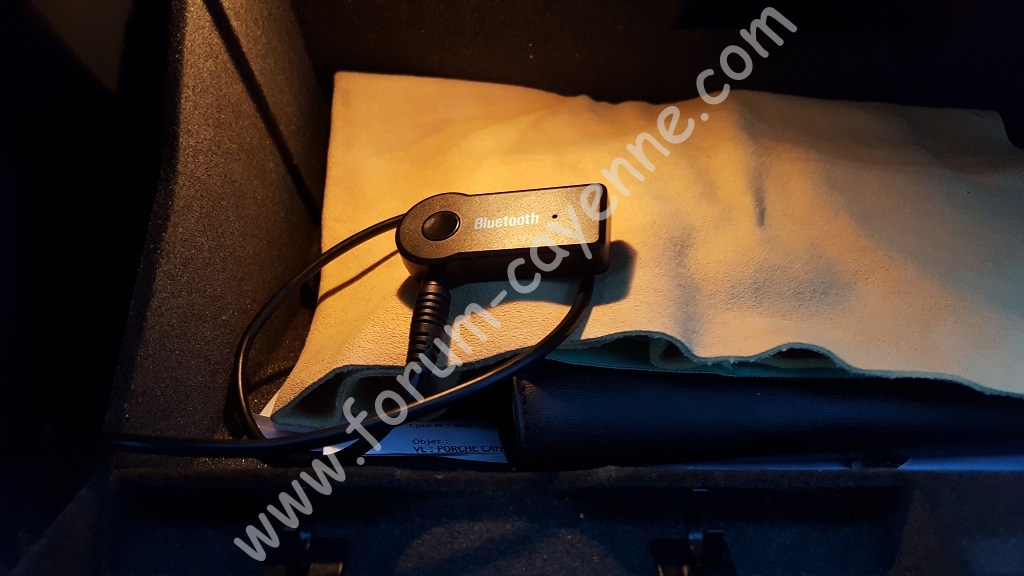

a ce stade 2 options: utiliser l'entrée AUX par le biais du jack 3.5.
ou ajouter un transmetteur Bluetooth une dizaine d'euros.

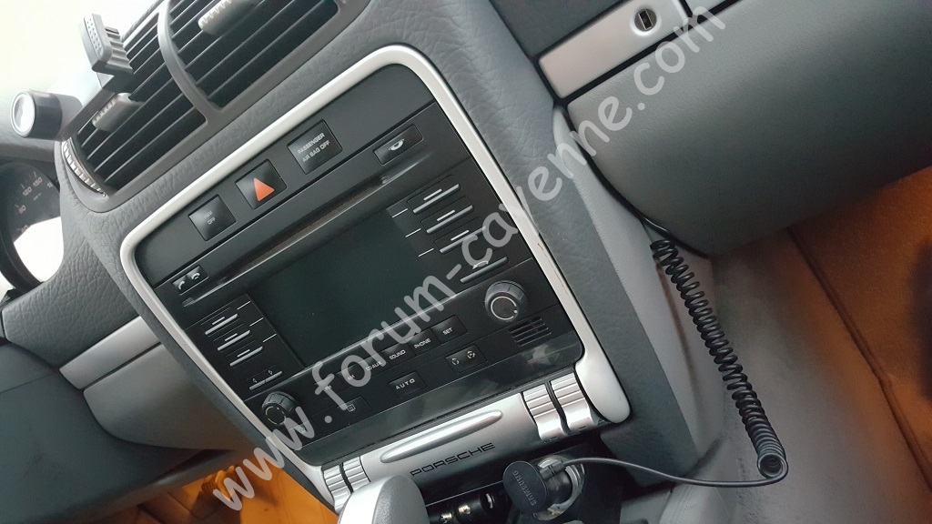

on utilisera la prise allume cigare pour alimentation quand besoin est de recharger le transmetteur.

Arrivée du cable dans la BAG
boitier Bluetooth
En mode rechargement
