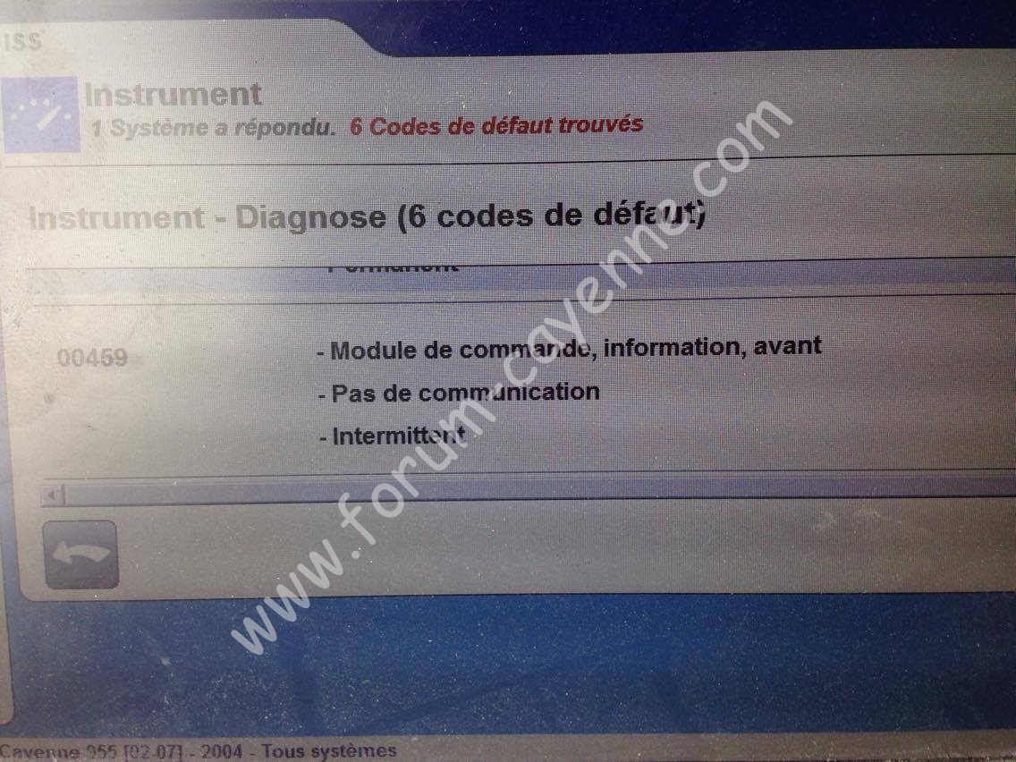

Bonjour je viens aujourd'hui d'acheter un cayenne s 955 année 2004 a un ami pour la somme de 1000 euros lol.
Je vous explique les problemes qu'il a, Ce cayenne a pris l'eau jusqu'en dessous du volant.
La direction est semi assistés, jauge d'essence et compteur de vitesse ne marche plus.
Le cayenne est bridé à environ 200 ch car il est en mode dégradé (sécurité)
Quand je mets les clignotants, les phares s'allument.
Je dois en oublier.

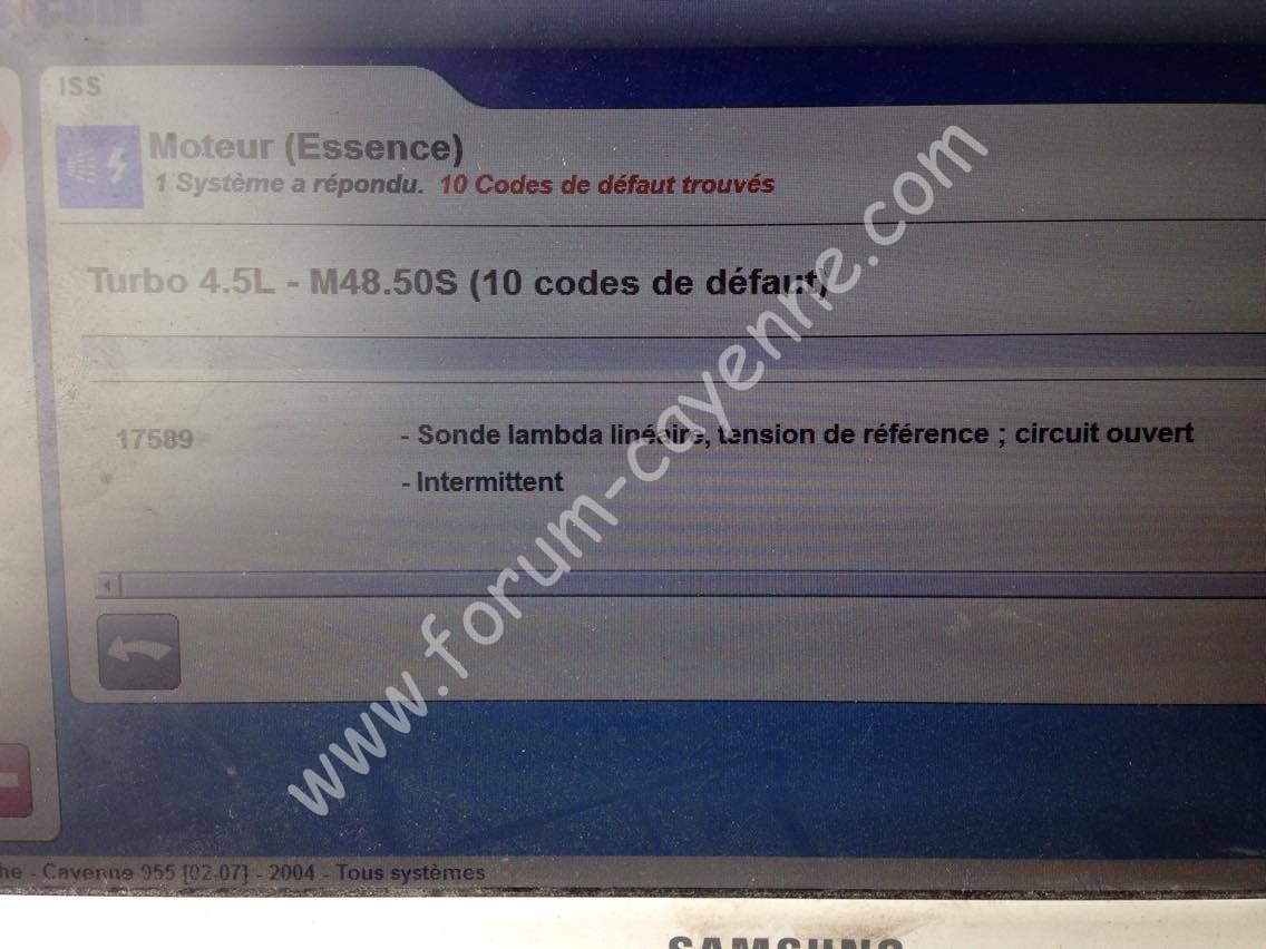

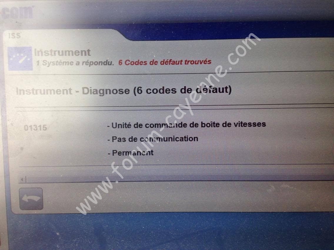

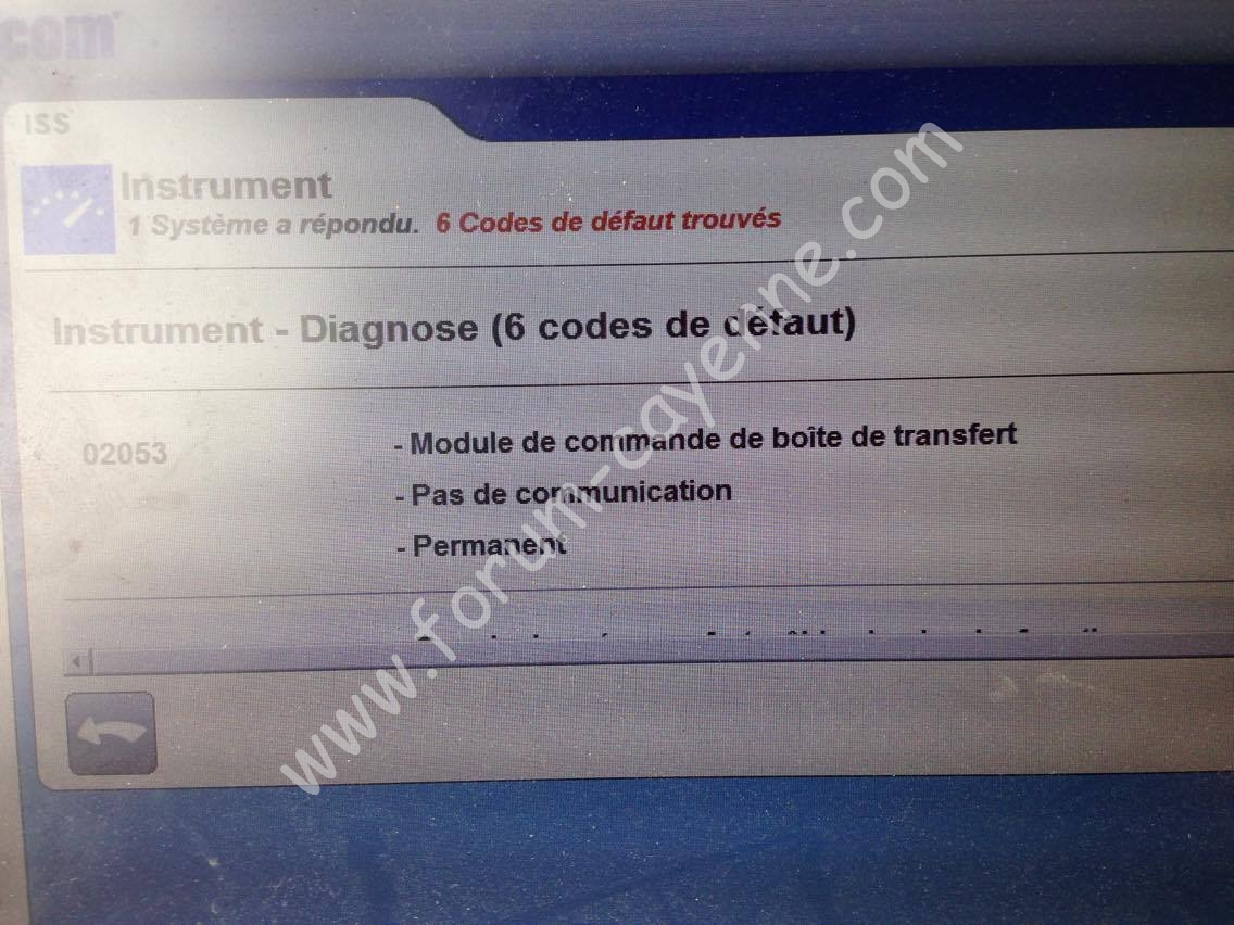

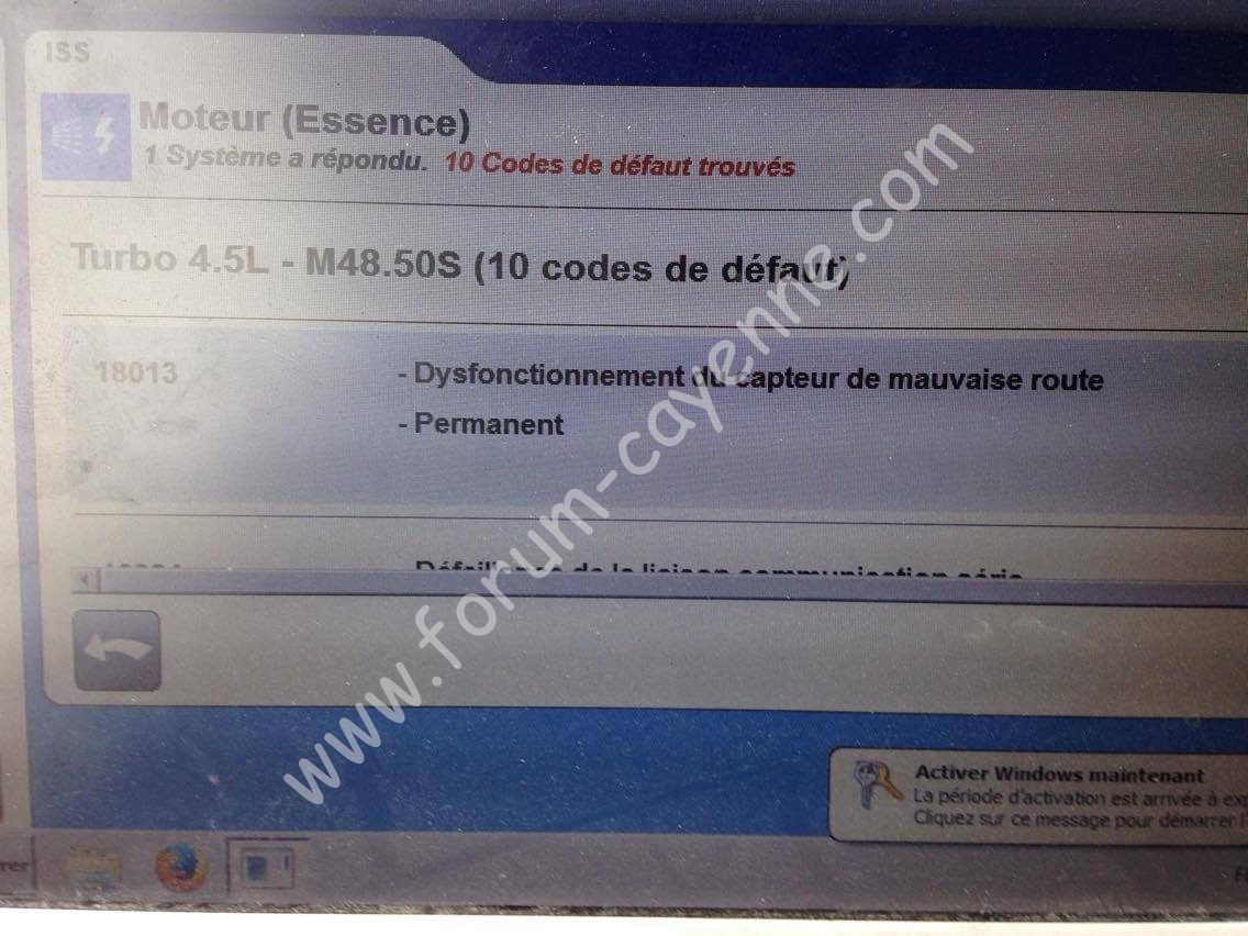

Aujourd'hui je l'ai passé à la valise avec mon diag multi-marques et voici les codes défauts:
Si quelqu'un peut m'aider à trouver la panne, ou si ça lui est déjà arrivé, je serais prêt à lui payer un bon restaurant par paypal avec honneur.

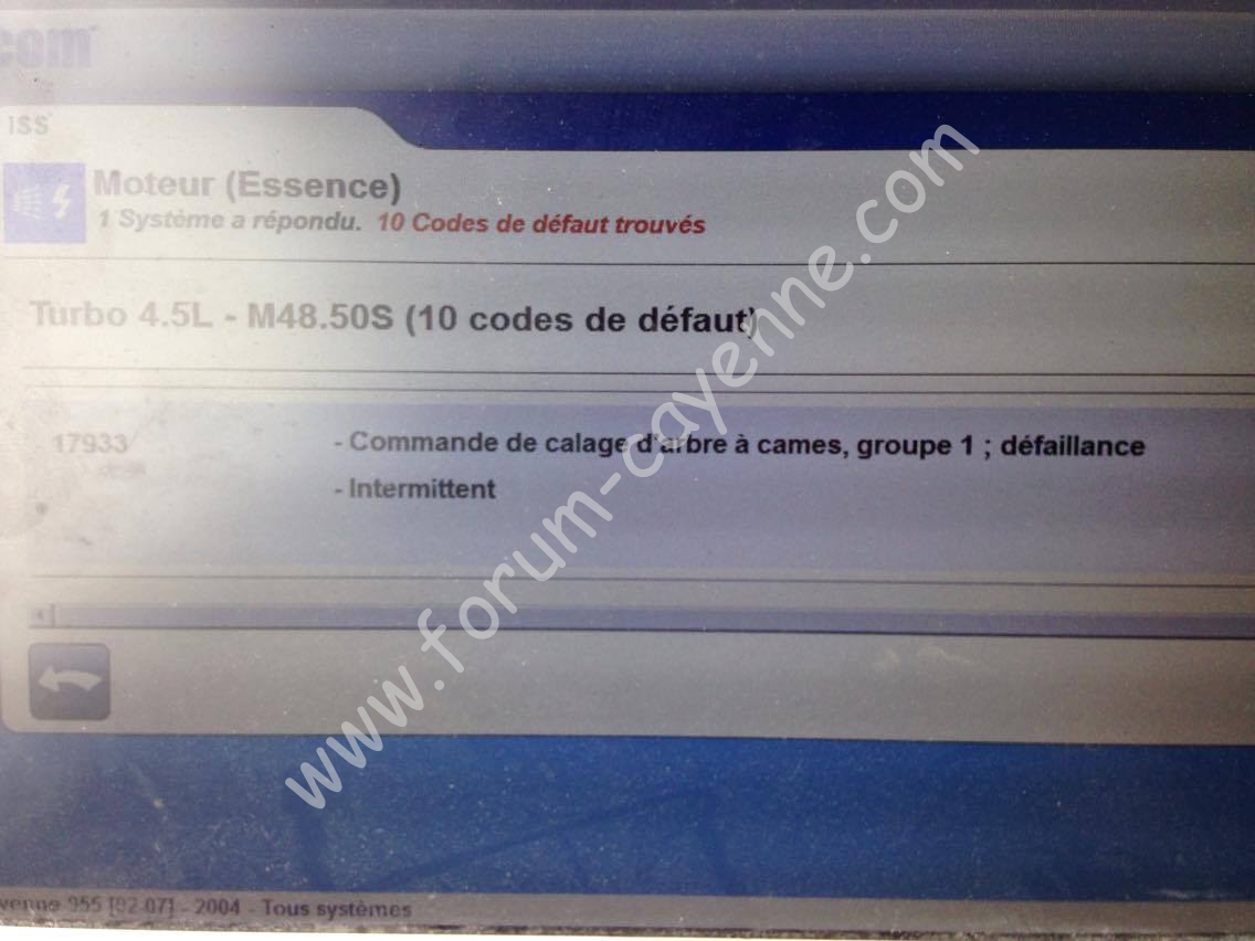

Pour le courage c'est vrai qu'il en faut lol, en fait, la seule chose qui me fait peur, c'est le défaut de commande de calage d'arbre à cames. J'ai juste peur que ça soit un problème à l'interieur du moteur. Le reste ne me fait pas réellement peur.

Pour le défaut "arbre a came", c'est peut-être simplement électronique (apparemment c'est la commande), les connecteurs ayant pris l'eau... En plus tu as plein de modules qui ne communiquent plus..

J'aimerais savoir si quelqu'un connaît lesquels de ces calculateurs peuvent provoquer ces défaillances ?

il faut tout démonter c'est pas forcement un calculateur ça peut venir d'un faisceau.
Commence par tout ce qui est sous les sièges, et sous le tableau de bord et évite de le démarrer, comme ça tu vas tout cramer
