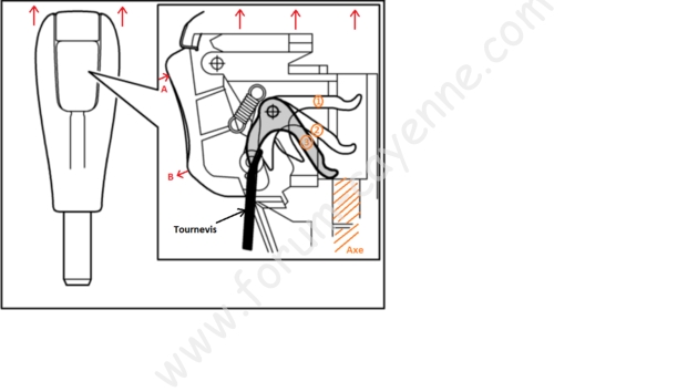

Hier alors que je venais de déposer le petit à l'école, je remonte dans le cayenne démarre puis appuie sur le bouton au dos du levier de vitesse afin de Passer de P à D et la j'entends un petit clic et le bouton s'enfonce sans plus ressortir et impossible de manœuvrer le levier de vitesse. Il restait bloqué sur P.
J'ai réussi avec les moyens du bord à retirer la partie métallique au centre du pommeau de vitesse et à passer une petite goupille en métal pour crocheter la tige en plastique à l’intérieur du pommeau et ainsi pouvoir la tirer et manœuvrer le levier de vitesse pour pouvoir rentrer à la maison.
Une fois rentré j'ai pu tranquillement démonter le levier de vitesse et il s'avère que c'est la pièce grise (sur le dessin) qui a cassé alors que je tentais de passer sur D.
Est-ce arrivé à d'autre personne que moi? Je n'ai vu personne parler de cela sur le forum. Mais j'ai quand même pu démonter le levier grâce à un tuto trouvé ici sur le démontage de levier.
Je précise que je suis loin d'avoir les bras de Stallone.
En attendant je recherche donc un nouveau levier de vitesse si quelqu'un en à un d'occasion en pièce détaché je suis preneur car neuf en concession c'est quand même 196€ HT.
Pièce qui a cassée.
