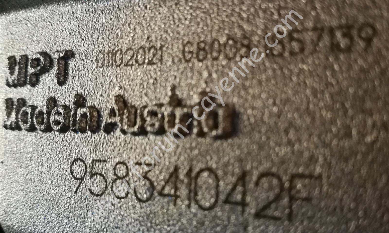

Merci pour les infos, j’avais bien vu ces posts mais vu que mon numéro de boîte de transfert ne fini ni par EX, ni par GX , que je n'arrive pas à trouver le déflecteur sur la boîte de transfert et que chez Porsche La Rochelle ils ne peuvent pas me dire si elle a les modifications , je ne sais pas (sauf mauvaise compréhension de ma part) si je peux dormir sur mes deux oreilles ou si je commence à faire des économies pour dans quelques dizaines de milliers de kilomètres car je compte bien le garder.

Messagepar Marc-Antoine » Ven 3 Déc 2021, 21:06
Regarde simplement la date de fabrication de ta boîte
Messages: 13679
Re: boite de transfert HS re HS...
Messagepar ninja » Ven 3 Déc 2021, 21:33
Juillet 2021

Messagepar Marc-Antoine » Ven 3 Déc 2021, 21:39
Elle est neuve ta boîte !
Messages: 13679
Messagepar ninja » Sam 4 Déc 2021, 12:37
Elle est même apparemment du 01/10/2021
Messagepar Marc-Antoine » Sam 4 Déc 2021, 16:17
Tu as une boîte qui ne pose plus de soucis.
Par contre intéressant que les stock soient avec des dates aussi récentes
Elles doivent casser à des niveaux faramineux !!
Du flux tendu !

Messagepar Marc-Antoine » Sam 4 Déc 2021, 16:18
Tu peux être tranquille !!

Messagepar ninja » Sam 4 Déc 2021, 18:42
Merci, ça me rassure mais je ne vois pas ce fameux déflecteur !
Messagepar Marc-Antoine » Dim 5 Déc 2021, 01:47
Et bien c'est bon signe alors
C'est cette pièces qui au final amenait l'eau sur le reniflard .
Je ne l'ai plus bon plus

Messagepar ninja » Dim 5 Déc 2021, 09:00
Ah ben j'avais mal compris, je pensais que c'était ce déflecteur qui déviait l'eau pour ne pas la faire entrer par le reniflard et donc qu'il le fallait. :LOL:
