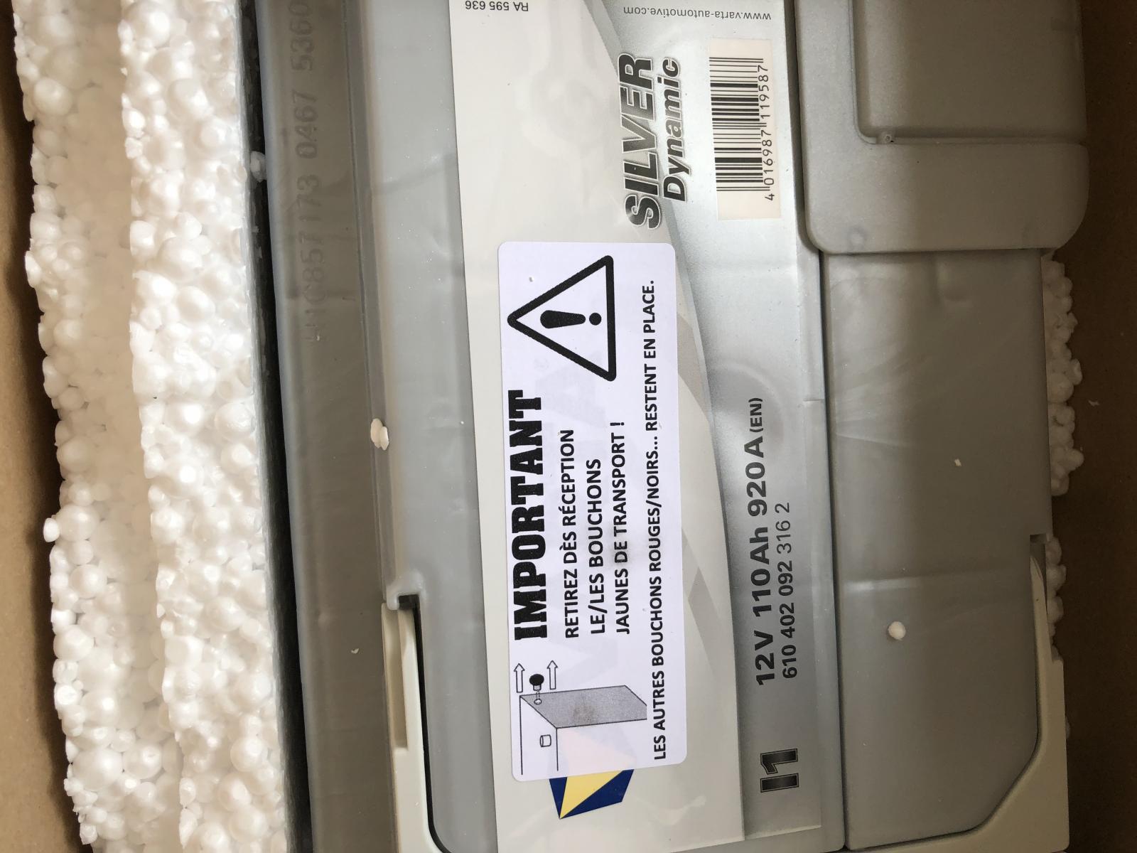

J’ai fait l’acquisition d’une batterie Varta.
Il est précisé que l’on doit enlever deux petits bouchons de chaque côté après le transport.
Cette batterie étant situé sous le siège, n’y a t’il pas de risques de projections ?

Bonjour, normalement il faut relier a des petits tuyaux

Non content de mettre une batterie inadaptée, le précédent proprio, à jeté les tuyaux de mise à l'air. :pfff:
Pas bon tu risques d'avoir des fuites d'acide sous ton siège, sans compter les vapeurs qui sont dangereuses pour la santé.
Il faut que tu remettes les tuyaux ne laisse pas comme ça . :bye:

En posant ma batterie il n’y avait pas les deux tuyaux à fixer sur les évents.
1 question puis je la laisser comme cela ?
2 question avant de démonter l’ensemble à nouveau (un peu galère), j’ai été amené à pencher la batterie pour la poser, y a t’il un risque que de l’acide ai pu couler par l’event du fond
3 question si je dois mettre des tuyaux aux deux évents impérativement, où les trouver (achat) et ensuite comment les fixer ?
Merci.

A savoir lorsque que j’ai monté la batterie j’ai été amené à la pencher vers le fond, y a t’il un risque que de l’acide est coulée par l’event du fond ( afin de savoir si je dois tout démonter à nouveau pour vérifier) ?
Dans quelle magasin puis je trouver les deux tuyaux à fixer et où les faire passer dans le logement de la batterie.

Tu as un trou sur le coté de la batterie en haut, il faut rentrer le tuyau de reniflard dedans, l'autre bout se branche en bas du bac au pied de la batterie.
Il n'y a qu'un seul tuyau.
Si tu as beaucoup penché la batterie, regarde quand même, car l’acide va tout ronger si cela a fuit.
Pour le tuyau chez Rose Passion: https://www.rosepassion.com/fr/cat/piece/P73770

Sur ma batterie, j’ai deux évents, 1 de chaque côté.
Ce qui nécessiterait 2 tuyaux. Est ce normal ?

Non, il y a deux trous car la batterie peut être montée dans plusieurs types de bac avec soi l'évacuation à droite ou à gauche :bye:

Dois remettre le bouchon sur le 2eme évents non utilisé ?
Re: Batterie
Dim 21 Avr 2019, 15:07
ben oui :bye:
