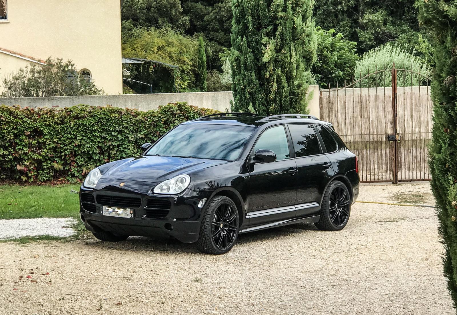

Messagepar JEFFSTAN » Mar 10 Aoû 2021, 09:36
Sur mon Ex qui avait le pack Sport Design et donc des bas de caisses spécifiques, pas besoin des élargisseur d'ailes :wink:
Re: Bas de caisse 957 adaptable 955 ?
Messagepar JEFFSTAN » Mar 10 Aoû 2021, 09:41
Messagepar Tazer » Mar 10 Aoû 2021, 09:49
Oui mais là il a récupéré des bas de caisse de 957 GTS.
Ce ne sont pas les mêmes que le kit sport design d'un 955. :bye:
