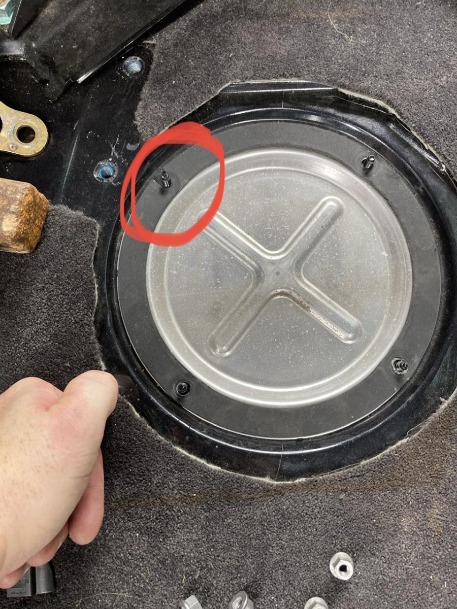

Juste pour rappel, les tuyaux ont des diamètres différents. En cas de demontage le mieux est de poser des étiquettes pour les reperer. Quand tu branches les tuyaux si le diamètre ne correspond pas parfaitement, c'est qu'il y a erreur. Faut pas que le tuyau ait du jeu sur son embout...
Fais très attention et tout se passera bien.
Good luck ;-)

Je te conseille de faire une petite decoupe sur les 2 plaques métalliques au niveau des trous pour les vis, de façon à ce que tu puisses facilement ouvrir sans devoir démonter les supports de ceinture de sécurité.
Petit détail qui supprime une étape chiante :wink:
