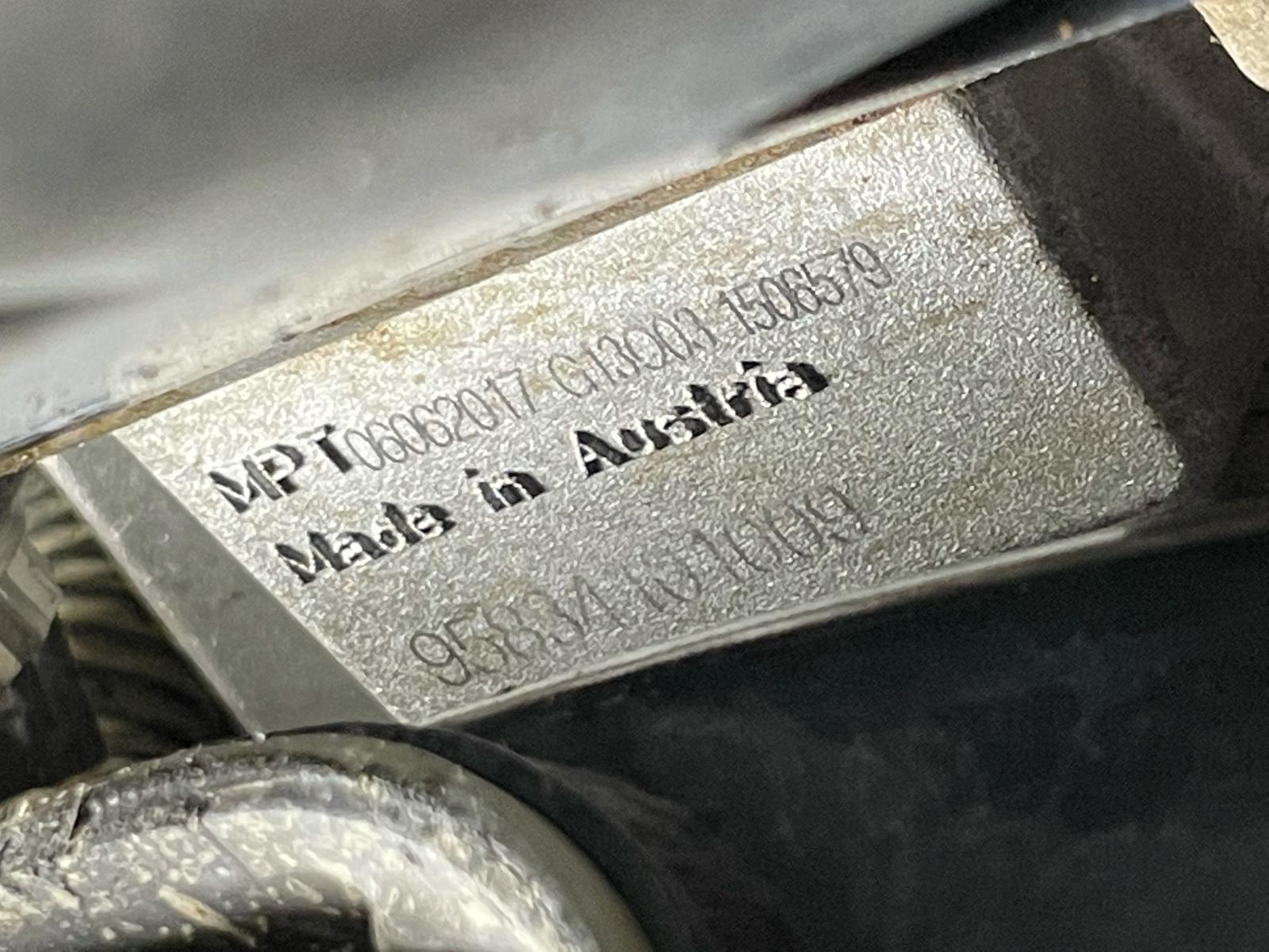

J’ai repéré un Cayenne à vendre année 2010 4.8L v8.
Je pense que la boîte de transfert a été changée, qui peux me dire s'il s’agit de la version qui n’a plus de problème ?
Ci-joint la photo
Merci.
Re: Avis avant futur achat
Jeu 16 Sep 2021, 20:53
Elle est du 6 juin 2017 donc elle a été changée, mais pas sûre que ce soit les nouvelles (!) je contrôle vite.

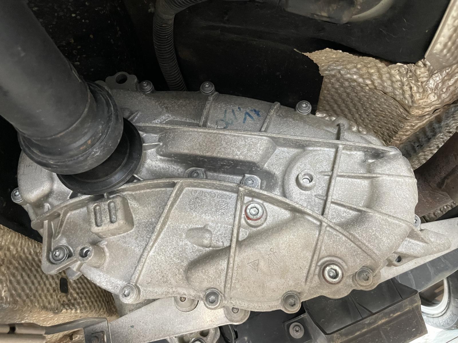

Il faut voir en dessous si tu as le ramasse flotte en plastique.
Jeu 16 Sep 2021, 21:18
Source Forum US.
C'est une boîte non modifiée mais c'est une source peu fiable.
juin 2017 forte chance que ce soit des anciennes séries.
Les nouvelles c'est 011 et pas 010.

Ok à quoi ressemble le ramasse flotte ? Ou se trouve t’il?
Jeu 16 Sep 2021, 21:59
En dessous de la boîte de transfert, c'est comme un petit spoiler.
Jeu 16 Sep 2021, 22:20
J’ai ça
Ven 17 Sep 2021, 06:36
Désolé pour toi c'est encore un système ramasse flotte..
