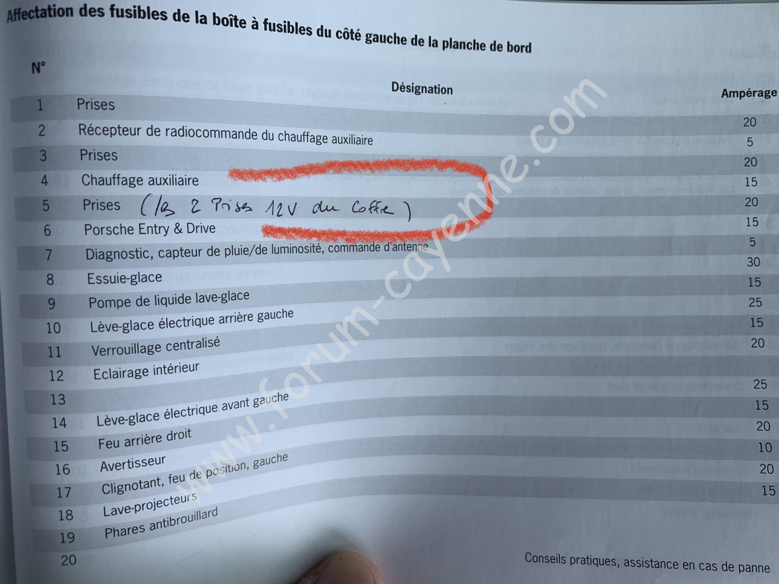

Messagepar christiang78 » Dim 24 Mai 2020, 13:46
D'ailleurs si ça peut aider, dans la boite à fusible côté conducteur, c'est le fusible en position 5 (15A) qui correspond à la ou les prises 12V du coffre.
