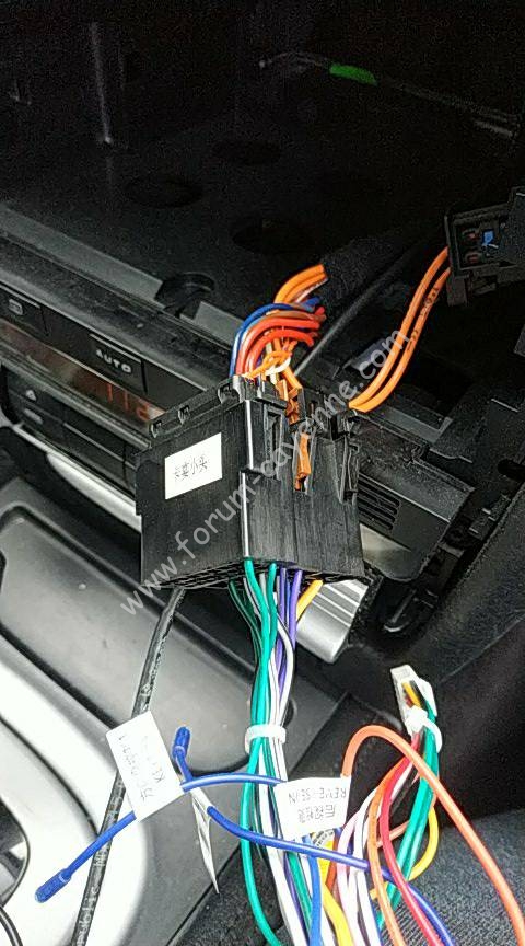

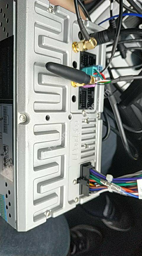

Je viens de recevoir mon autoradio android pour changer mon poste d'origine un peu trop simple a mon gout....
Après un démontage très facile, je galère, je branche les connectiques et là, pas d'allumage du nouveau poste contact mis. Je pense donc que le 12V n'arrive pas au poste mais je ne sais pas trop comment m'y prendre, pourriez vous m'aider svp

Difficile à dire d’après des photos, mais on dirait que tu n’as branché que les hp avec ton connecteur.
On dirait que pour l’alim du poste, les fils devraient être les orange et rouge de l’autre petit connecteur, en bas à droite sur ta dernière photo…

On dirait qu il te manque le boitier bus can qui est le boitier qui alimente le poste et reprend les commande au volant.

C'est bon en effet je n'avais pas mis le boitier qui était livré avec l'autre faiseau, tout marche et c'est top, la le seul soucis que j'ai c'est que le poste s’éteint quand je passe sur R ou D....
