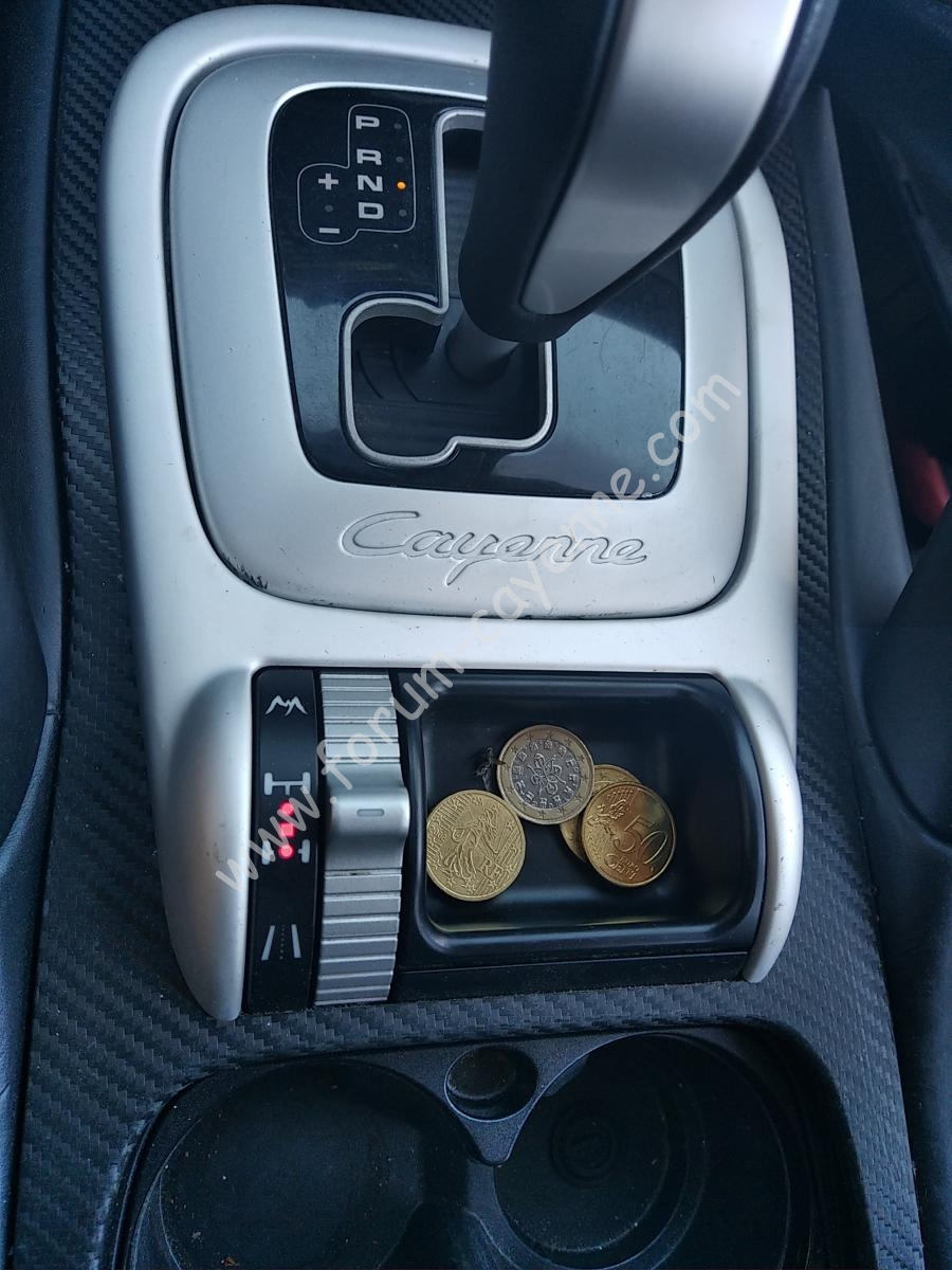

Hello, la suspension pneumatique est à droite, les voyants que tu nous montre ne correspondent pas à ça.
Ce n’est pas la suspension pneumatique qui te pose problème là mais les modes ''off road'' du véhicule.
Boîte de transfert pour le blocage de différentiel central ou la boîte démultipliée, on n’a rarement le blocage de différentiel arrière (le voyant du bas) mais il s’allume toujours au démarrage.

J'ai juste rajouté cette photo, pour éviter de créer une nouvelle discussion, les 3 voyants sont allumés en permanence et il n'y a pas de changement de rapport de réduction engagé.
Le bouton de commande fonctionne bien (testé à la valise), le moteur de la Bt fonctionne sur l'établi mais j'ai les codes défaut 2053 (calculateur de boite de transfert) et le p1605 (communication avec le calculateur transmission intégrale) qui sont là.
J'ai remplacé le fameux calculateur par un fonctionnel et toujours rien.
Donc j'en déduis un problème soit d'alimentation, soit de connectiques foireuses quelque part, surtout avec la remontée d'huile dans le petit compartiment sous le parebrise côté conducteur.
