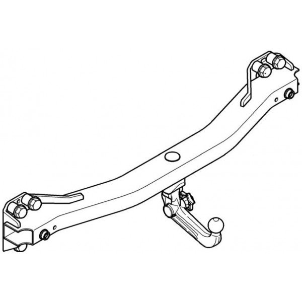

Le manuel du Cayenne 955 parle d'un couvercle dans le pare choc pour accéder à l'attelage.
Dans le manuel du Cayenne 957, la mention du couvercle a disparu. :etrange:
Est-ce qu'il y a aussi une protection sur le 957 ou est-ce à nu ?
Car je n'en ai pas sur le mien. :snif:
Manuel Cayenne 955
Attelage 957

L’attelage est posé sur mon Cayenne Hybride de mai 2011.
Il faut compter environ 4 heures de travail.
Ci-dessous quelques photos avec les explications :
La bête avant le démontage :
Feux démonté
Procédure :
Pousser la plaque noir vers le châssis afin de pourvoir les décrocher
Ensuite dévisser les deux torx qui maintienne l’optique (pas besoin de les dévissés complètement)
Tirer l’optique vers l’extérieur (pour le remontage je préconise de mettre un peu de graisse blanche sur la rotule.
Démontage du parechoc :
Démontage des 2 guides du coffre
Enlever les 4 vis torx à l’emplacement des optiques arrière :
Dégrafer la baguette a la moitié
Enlever les 3 vis torx qui se situait sous la baguette de contour d’aile :
Dévisser les deux vis torx qui ce situe dans la contre aile :
Sous le parechoc, dévisser les 4 vis torx :
Parechoc enlever (le mieux est d’être deux)
Enlever la barre de protection.
Mettre en place l’attelage, serrage au couple
Mise en place du faisceau
A la place du bouchon d’origine faire rentrer le faisceau a l’intérieur de la voiture.
Je conseille de mettre un petit coup de blackson pour une très bonne étanchéité.
Mais avant la mise en place du faisceau, démontage de l’intérieur côté droit de la voiture.
Raccordement du faisceau et du boitier électronique
Pour le remontage procédure inverse du démontage.
