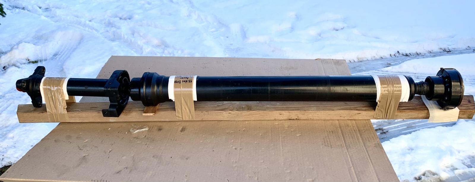

Me voici avec les photos de l’arbre.
Longueur face liaison flector à face bride de liaison pont arrière, 1144 mm, tel que sur la photo.

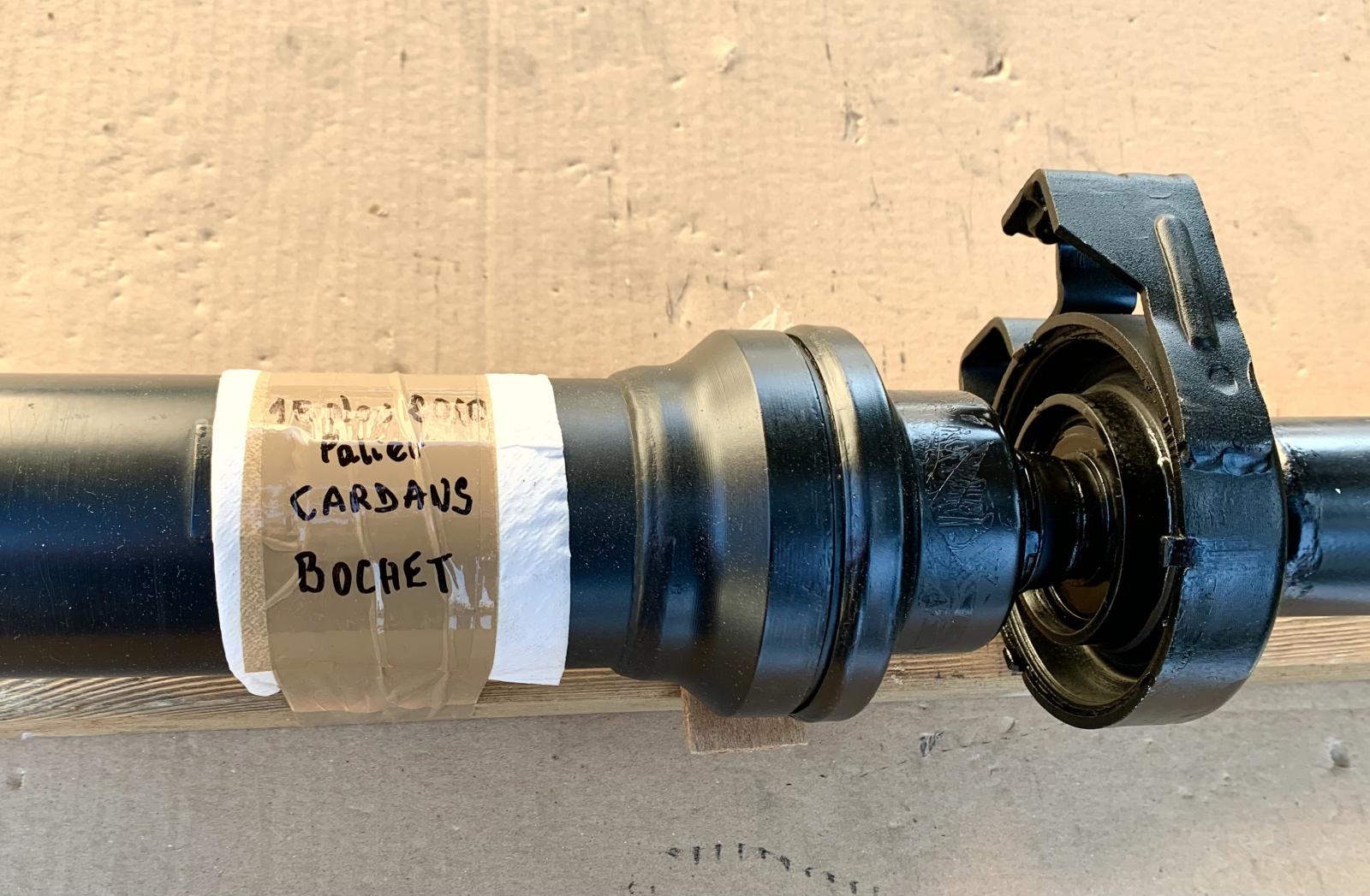

Lun 11 Jan 2021, 12:48
Photo 2

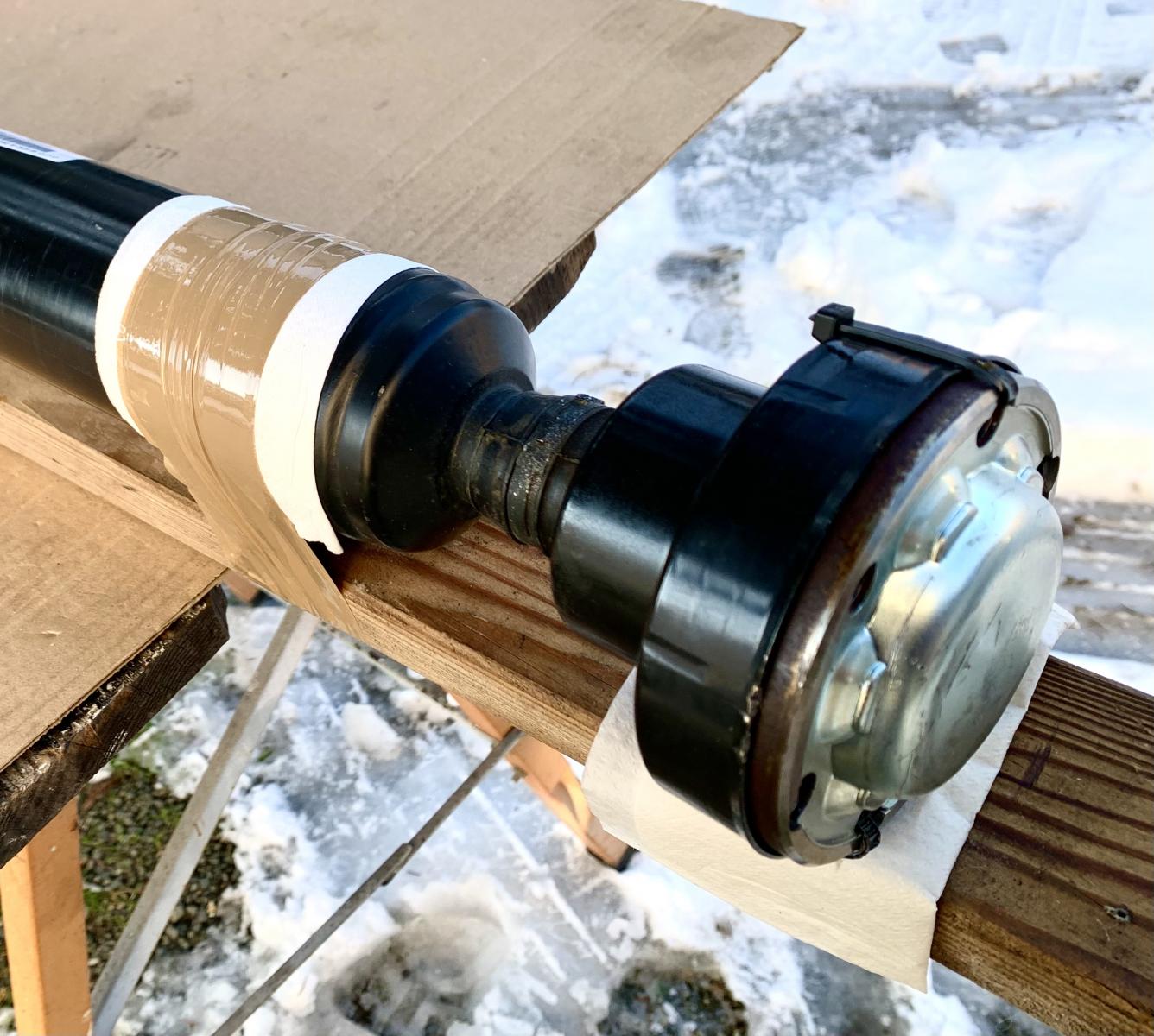

Lun 11 Jan 2021, 12:50
Photo 3

Désolé, mais impossible d’envoyer les photos avec l’ordi. Pourtant même liaison sur le net.

Je l'ai sorti ce matin de son emballage, même le palier avait été emballé avant fermeture de l'emballage principal.
C'était sympa à faire, Burn pourrait le faire tranquillement. Seul l'ouverture et la fermeture du sertissage demande la fabrication de petits outils adaptés.
