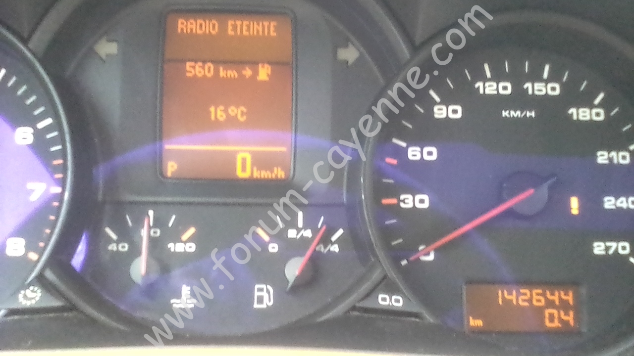

Bonjour à tous
V6 2004 142 000 km
Voila à chaque fois que je fais le plein mon aiguille n'est jamais a fond, les pompes essences ont été changées par l'ancien proprio il y a 1 mois
De plus de temps en temps au ralenti il broute comme s'il manquait 1 cylindre, mais quand je roule pas de soucis
Ma question, est ce normal pour la jauge ? Ou mauvais remontage des pompes ?
Tuyaux des pompes pincés ou autre
Merci et bon week end

Bonjour, cela est du a un mauvais remontage jeanphi avait eu le problème
Re: après changement pompe jauge qui n'indique jamais le ple
Lun 14 Aoû 2017, 09:15
Absolument Yann, bonne mémoire :bravo:
Mes pompes ont été changées par un garage X avant achat, et le passage des flexibles n'avaient pas été respecté.
Un des flexibles frottait sur la jauge qui ne pouvait pas remonter pleinement. Il faut que tu vérifies. De plus d'après tes symptômes, tu pourrais même avoir un flex pincé...
Attention, à ne pas faire d'étincelles à la manipulation, pas d' électricité statique, ne pas se frotter à la moquette etc...

Ça y est j'ai changé mon filtre à essence "adaptable", en même temps j'ai regardé les tuyaux d'essence et oui un tuyau était pincé branché sur une espèce d'agrafe sur la pompe. J'ai juste débranché l'agrafe et je lui ai fait faire demi tour, rebranché et le tuyau n'est plus pincé.
Je refais le plein cet après-midi, je verrai si ma jauge monte à fond, pour le moment pas de raté au ralenti, à voir.

c'est pire, il démarre TRES TRES mal et toujours le même défaut de ralenti.
A un stop de temps en temps il fait comme un raté.
Pourtant quand il a démarré plus aucun soucis sur route reprise nickel aucun trou.
mais si je coupe le moteur, après il faut beaucoup insister pour qu'il redémarre comme si c'était désamorcer.
seul ma jauge à l'air de mieux marcher
le seul problème que j'ai rencontré au remontage c'est de remboiter la partie du porte filtre ou il y a le joint rouge
Après avoir tout remonté faut t il purger quelque chose? :interro: :interro:
merci de votre aide

Bon j'ai refait tout à zéro, et démarrage du 1er coup, mais en suivant les conseils des gens du forum "ils se reconnaîtront"
Super le forum vous êtes disponibles à chaque fois et à toutes "heures"
Encore merci
